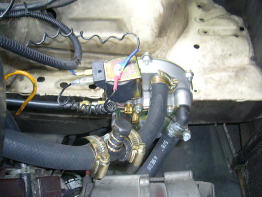

ขอถามผู้รุ้นะครับ -เป็นกังวลมากหม้อต้มสปริ้นแก๊ส มีกรองแก็สในตัวหรือป่าวครับ แล้วต้องถ่ายขี้แก๊สยังไงครับ

       หม้อต้มสปริ้นแก๊ส มีกรองแก็สในตัวหรือป่าวครับ แล้วต้องถ่ายขี้แก๊สยังไงครับ คือ เห็นแต่ซิลินอย แต่ไม่เห็นกรองแก็สอะครับ เครื่อง1300คาร์บู มิกเซอครับ

       ผมก็ใช้รุ่นนี้อยู่ ไม่มีตัวกรองแก๊ซครับต้อง Drain สิ่งสกปรกภายในหม้อต้มถี่หน่อย
ถ้าเติมก๊าซที่ปั๊มใหญ่ ก็ทำความสะอาดช่วงเปลี่ยนถ่ายน้ำมันเครื่องก็ ถือว่าเพียงพอเนื่องจากมีความสะอาดกว่าก๊าซหุงต้มตามบ้าน

       ผมก็ใช้รุ่นนี้อยู่ ไม่มีตัวกรองแก๊ซครับต้อง Drain สิ่งสกปรกภายในหม้อต้มถี่หน่อย<<< มันเป็นยังไงอะครับ ทำตรงไหนสอนผมที >>>ถ้าเติมก๊าซที่ปั๊มใหญ่ ก็ทำความสะอาดช่วงเปลี่ยนถ่ายน้ำมันเครื่องก็ ถือว่าเพียงพอเนื่องจากมีความสะอาดกว่าก๊าซหุงต้มตามบ้าน ทิ้งเบอโทรใว้ได้ไหมครับ

       เมื่อไม่มีกรองแก๊ส แล้วช่างที่ติดตั้งให้ เขาไม่ใส่ติ๊กแก๊สที่มีกรองอยู่ด้านล่างให้หรอ ถ้าไม่มีก็ไปหามาติดตั้งซะจะได้ใช้งานได้ยาวนานขึ้นโดยไม่ต้องถ่ายขี้แก๊สบ่อยๆ อ้อ แล้วการถ่ายบ่อยๆ อาจทำให้เกลียวที่ตัวถ่ายชำรุดได้ง่ายด้วยถ้าไม่ระวัง

       รุ่นเดียวกัน ถ่ายขี้แก๊สอยู่ด้านล่างซ้าย เป็นสกูรใช้หกเหลี่ยมครับ/ควรเป็นกรอง
