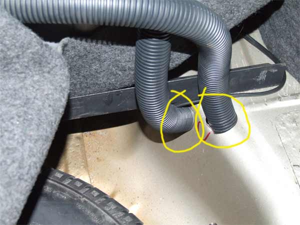

เริ่มจากวันที่ 15 สค.49 ผมนำรถไปติด gas ที่........เซอร์วิส ก่อนติดตั้งผมได้สอบถามว่ามีใบวิศวะกรไหม ทางร้านตอบว่ามี ย้ำว่ามี และที่ติดตั้งที่นี่เนื่องจากเห็นว่าเป็นอู่มิตซู รถผมก็เป็นรถมิตซูอีคาร์ ตรวจเช็คตามระยะ ทุกครั้งก็เลยคิดว่าถ้าติดเวลาเอารถมาเช็คจะได้เช็คแก๊สไปด้วย ใช้เวลา 1 วันครึ่ง โดยผมไม่ได้เร่งงานอะไร เพราะกลัวเร่งแล้วงานจะออกมาไม่ดี เมื่อมารับรถในวันที่ 16-8-49 ได้สอบถามทางช่าง ถึงใบวิศวะ แต่ทางช่างบอกว่าจะออกให้ทีหลังและได้ถามช่างเกี่ยวกับเรื่องที่เจาะตัวถังรถมีการอุดรูที่เจาะด้วยไหม ช่างบอกว่าอุดใต้ท้องรถ ซึ่งผมไม่สามารถเช็คได้ว่าอุดหรือไม่แต่ดูจากด้านบนไม่ได้อุด ก็โอเค เอารถออก เสียไป 19500.-บาท ผมรอใบวิศวะ ไป 1อาทิตย์ เพื่อไปจดทะเบียนที่ขนส่ง เลยโทรถามทาง......... ว่าได้หรือยัง เขาตอบว่าไงรู้ไหมครับ เขาตอบว่าไม่มี อ้าวแล้วตอนแรกบอกว่ามี (นี่โกหก ที่1 นะ) พอโดนถามอย่างนี้ตอบว่ามีแต่มันใช้ไม่ได้ ผมเลยถามว่างั้นจะจดทะเบียนได้อย่างไร ผมอยู่เขตตลิ่งชัน(มีคนเขาบอกว่าที่นี่หินมาก) เขาให้ผมไปจดทะเบียนที่เขตบางขุนเทียน บอกว่าจดได้ เขามีเครื่องมือตรวจ สามารถตรวจและออกใบวิศวะได้เลย เสีย 400.- (โกหกที่ 2) และเขาบอกว่ารถที่ติดกับเขาไปจดทะเบียนที่นั่นหลายคันแล้ว ซึ่งตอนหลังนี้ผมโทรเช็คกับขนส่งบางขุนเทียน เขารับแค่เสียภาษีข้ามเขตได้ แต่ถ้าอื่นๆ ต้องไปที่ขนส่งที่ตัวเองภูมิลำเนาอยู่นั้นคือตลิ่งชันนั่นเอง ส่วนใบวิศวะถ้าอยากได้จริง ๆ ทาง...... บอกว่าทางอู่เขาเป็นในเครือของบ.ทาคูนิ ให้ไปที่บ.ทาคูนิ(เยื้องเดอะมอลล์บางแค)ข้างศาลเจ้าแม่ทับทิม เสีย 500.-บาท (แม่งเท่ากับเสีย 2 ต่อเลย)ขออภัยที่ไม่สุภาพครับ จากเรื่องใบวิศวะ ก็มาเรื่องท่อเติมแก๊ส เป็นท่อทองแดง ซึ่งผมหาข้อมูลจากในเนตว่าต้องเป็นท่ออ่อนเท่านั้น อย่างนี้ผมไปตรวจก็ไม่ผ่านนะซิ ทางนครชัย ก็บอกว่าผ่านแน่เขาติดมาหลายคันแล้ว ก็เลยขี้เกียจเถียง

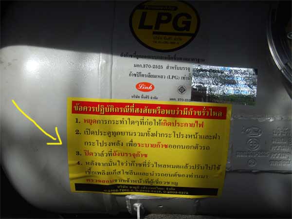

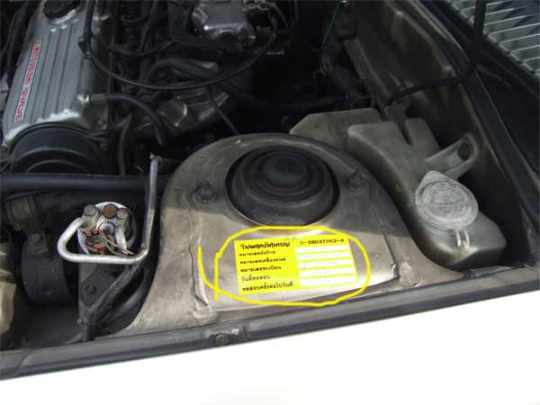

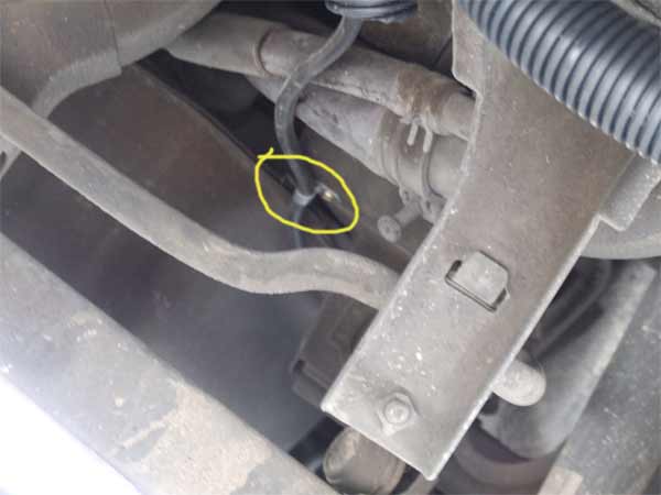

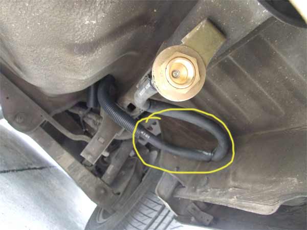

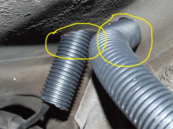

ก็เลยโอเค แต่ก่อนจะไปติด โทรไปเล่น.......ก่อน (เรื่องที่บอกว่าให้ไปบางขุนเทียน และเรื่องงานที่ไม่เรียบร้อย (เจาะตัวถัง มาแต่เหล็กที่เจาะยังติดอยู่เลย พอดีผมมุดไปดูที่ท่อเติมแก๊สเลยเจอ )เขาบอกแบบเฉย ๆ ว่างั้นก็ไปจดที่ตลิ่งชัน (แล้วตอนแรกบอกให้ไปจดที่บางขุนเทียนทำไมฟะ) แต่ผมก็บอกจะไปขอใบที่ทาคูนิ ทาง...... บอกว่าจะโทรไปติดต่อให้จริง ๆ ไม่ได้โทร เนื่องจากตอนผมไปที่ทาคูนิ แล้ว โดนพนักงานหญิงต่อว่า ว่ามาได้อย่างไร ไม่รู้เรื่องเลย ทาง.........ต้องนำรถมาตรวจให้ แต่โชคเหมือนเข้าข้าง ผมว่าน่าจะเป็นเถ้าแก่ นะ (ไม่รู้จริงแต่ก็ขอบคุณมากเลย) เดินมาพอดี แล้วบอกให้ตรวจได้ เลยได้เอกสารนำรถเข้าไปตรวจ เข้าไปปุ๊บ รออยู่ซักพัก ก็ได้ตรวจ โดยลุงคนหนึ่งเห็นที่นั้นเรียกป๋า พอยกรถขึ้นดูเท่านั้นแหละ แก้งานเพียบเลย สายทองแดงเดินไม่เรียบร้อยไม่เก็บ รัดด้วยสายพลาสติกธรรมดา (ลืมถ่ายรูปให้ดู ผมคิดในใจ กรูเป็นขนส่งกรูก็ไม่ให้ผ่าน ) ลุงแกก็แก้ไขให้ ใช้คลิปเหล็ก เก็บซ่อนสาย ส่วนท่อทองแดงเหมือนแกรู้ แกเอาท่ออ่อน กรีด แล้วคลุมท่อทองแดงอีกที (มีรูป) ผมดูแล้วเรียบร้อยดี (รู้งี้กรูมาติดทาคูนิก็จบแล้ว) พอเก็บงานเรียบร้อย แล้วก็มาดู เครื่องติด สติกเกอร์ ที่ถัง และที่ห้องเครื่อง (มีรูป) พอได้ใบตรวจเรียบร้อย ก็ไปอ๊อฟฟิต นำใบตรวจไปขอใบวิศวะ พอได้มาแล้ว ไม่เสียเงินด้วย โอ้ ต่อจากนั้นไปขนส่งกันเลย

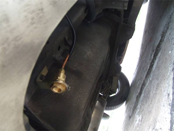

       ท่อเก่า
 จาก ecarภาษีเจริญ
 อาทิตย์, 27/8/2549
18:33
221.128.111.228
       ท่อเติมใหม่
 จาก ecarภาษีเจริญ
 อาทิตย์, 27/8/2549
18:34
221.128.111.228
       ติดคลิ๊ปเหล็กแทนพลาสติกพร้อมเก็บรายละเอียด

       หน้า

       ติดสติกเกอร์ที่ถังและห้องเครื่องหน้ารถ

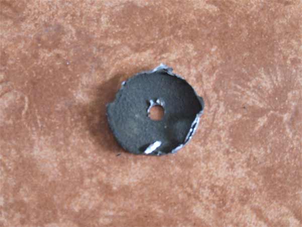

       เศษหลงเหลือจากงานที่ไม่เรียนร้อย
 จาก ecarภาษีเจริญ
 อาทิตย์, 27/8/2549
18:37
221.128.111.228
       ด้านในรถไม่ได้อุดรอยเจาะ

       ใต้ท้องก็ไม่ได้อุด

       แต่แก้ไขงานแล้วก็ตรวจผ่านคับ
