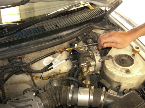

นักสืบ ชาว GAS THAI ดูสิว่าเค้า ทำอะไรพลาดจากรู็ปนี้
จาก papahippo
อาทิตย์ที่ , 27/8/2549
เวลา : 17:33
58.8.158.249
อ่านแล้ว = 2139 ครั้ง
       เจ้าของรถ จะต้องการ ที่จะบำรุงรักษา รถที่ใช้ แก๊ส แต่ เค้า ลืม อะไรบาง อย่าง ทายกันมาสิ ว่า จากภาพ เค้า จะ ทำอะไร แล้ว ลืม ทำอะไร
 จาก สิงหา
 อาทิตย์, 27/8/2549
17:39
203.113.40.72
       มีคราบขาวๆที่กรองแก็สกับท่อขาเข้าแก็สนะ
 จาก papahippo
 อาทิตย์, 27/8/2549
17:42
58.8.158.249
       ยังไม่ถูกต้องนะครับ ขาวๆๆ มันคืออะไรหละ โฟม โกนหนวดหรือครับ
 จาก Bibby ไม่ได้ล็อกอิน
 อาทิตย์, 27/8/2549
18:28
124.121.182.143
       มือคุ้นๆ ขาวๆสงสัยจะเป็น น้ำลายคุณหนุ่ม4A แน่เลย
 จาก ชาย
 อาทิตย์, 27/8/2549
18:29
58.64.125.183
       กรองแกส หรือเปล่า
 จาก aek_cv88
 อาทิตย์, 27/8/2549
18:39
203.144.243.67
       กรองคงจะขวางกั้นความแรงละมั้งก็เลยถอดออก
 จาก papahippo
 อาทิตย์, 27/8/2549
19:22
       กรอง ใกล้ ความจริง แล้ว แต่ยัง ไม่ถูกต้อง ที่จริง คือ ลืม ทำอะไรไป จึง มีโฟม โกนหนวด....งง
 จาก popeye
 อาทิตย์, 27/8/2549
19:31
58.181.183.74
       น๊อตกรองแก๊สไม่ได้ไขตัวนึง
 จาก papahippo
 อาทิตย์, 27/8/2549
19:41
58.8.158.249
       ที่จริงมันไขต่อไม่ได้ เพราะเกิดเหตุการณ์สำคัญ ซะก่อน ครับ เหตุการณ์นั้นคือ ..... รอ ผู้สันทัดมาตอบ
 จาก popeye
 อาทิตย์, 27/8/2549
20:31
58.181.183.74
       ขันน๊อตเปลี่ยนกรองแก๊สแต่ลืมปิดวาล์วที่ถังทำให้แก๊สซึมออกมาจนน๊อตเป็นน้ำแข็ง
 จาก papahippo
 อาทิตย์, 27/8/2549
20:37
58.8.158.249
       ถูกต้อง คร้าบ งั้น ช่วย แนะนำ วิธี่ที่ถูกต้อง ในการ เปลี่ยน กรอง แก็ส ของ พวกที่ใช้ ถัง super
 จาก popeye
 อาทิตย์, 27/8/2549
21:05
58.181.183.74
       วิธีเบลี่ยนกรองแก๊สถังซุปเปอร์ ปิดสวิทกุญแจซิลินอยร์ที่ถังแก๊สจะปิดเองและหมุนปิดวาวที่ถังแก๊ส แล้วไขหัวแฟร์ที่ข้างหม้อต้มทางแก๊สเข้า
ให้แก๊สที่ค้างอยู่ในท่อทองแดงออกจนหมดแล้วค่อยคลายน็อต
ฝาปิดกรองแก๊สที่หม้อต้ม.....

 จาก papahippo
 จันทร์, 28/8/2549
07:02
58.8.158.249
       ขอเสริม คำตอบที่ 11
ติดเครื่องด้วยแก๊ส จน เครื่องดับ หลัง จากปิดวาส์วหน้าถัง ก่อน จะได้ ไม่เจอ เหตุการณ์ LPG ออกมา จนขาว แบบที่ในรูป

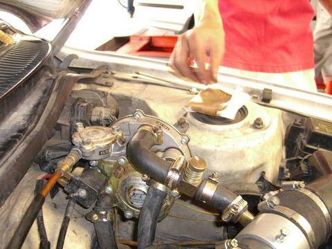

 จาก papahippo
 จันทร์, 28/8/2549
07:04
58.8.158.249
       แล้วรูปนี้หละ เกิดอะไรบ้าง เจ้าของรถ ทำอะไรพลาด อีก แล้ว
 จาก Mc Nasa ณ ท่าเรือ
 จันทร์, 28/8/2549
10:11
203.170.228.172
       วางตำแหน่งเข็มขัดรัดสายแก๊สเข้า POWER VALVE ด้านซ้ายมือไม่ดี
ตอนหมุนๆ ทำ PEAK มันทำงานไม่สะดวก

221.128.82.114
       เฉลยดีกว่า
สาเหตุเป็นเพราะความสับเพร่าของผมเองครับ คือ ไม่ได้ศึกษาการทำงานของมันให้ดีๆ
ผมไปซื้อกรองแกสมา ประเด็นหลักคือ จะเปลี่ยนกรองแกสและถ่ายขี้แกส
แล้วทีนี้ ลืมปิดวาล์เขียว ที่ถังท้ายรถ
ไข น๊อต 6 เหลี่ยมตรงฟิวเตอร์ ออกมา แกสพุ่ง พรวดๆๆๆ เห้ย อะไรฟะ
น้าเหลิมตะโกน ก็เองไม่ปิดวาล์ที่ถังล่ะสิ อ่ะ วิ่งๆๆๆ ไปปิดๆๆ
จริงๆวิธีที่ถูกต้องคือ
1.ปิดวาล์ที่ถัง
2.ติดเครื่อง และปลอ่ยให้ดับไปเองด้วยแกส
3.ค่อยมาถอด ฟิวเตอร์เพื่อเปลี่ยน
เกือบเผาร้านน้าเหลิมซะแล้ว ไอ้ 4A เส้อซ่า
 จันทร์, 28/8/2549
10:22
221.128.82.114
       ส่วน อันที่ 14 คือ หม้อมันร้อนครับ กำลังจะถ่ายขี้แกส เลยเอาผ้าเช็ดหน้าไปรองไว้ ถ่ายขี้แกสและเปลี่ยน ฟิวเตอร์เองด้วยมือตัวเอง ครั้งแรกในชีวิต 55555
ปรากฏ ขี้แกส ทะลัง
ใช้คำพูดไม่งาม ต้องอุจจาระแกส โอ้ววววววววว ทะลักๆๆ ผ้าเช็ดหน้า ดำปี๋ ก็มันร้อน นี่เลยเอาไปรอง
ว่าจะเอาไปซับเหงื่อ พี่ ปอร์ ซะหนอ่ย กร๊ากกกกกกกก เอามั้ยเพ่
วันนี้ไปแสดงควมเห่ย หลายอย่างเลยแฮะตู

 จาก กร คลองสี่
 จันทร์, 28/8/2549
16:31
203.155.221.253
       คุณ 4A ใช้รถมากี่โลครับถึงถ่ายขี้แก๊ส คือผมอยากรู้น่ะครับเพราะว่าใช้หม้อโทมาฯเหมือนกันครับ แล้วกรองแก๊สซื้อมาเท่าไหร่ครับ

 จันทร์, 28/8/2549
17:31
       เรียนพี่กร คลอง 4 ครับ
เกือบๆ 2 หมื่นกิโลน่ะครับ รอบเดินเบามีอาการไม่นิ่งสะบัดๆๆ คือบางทีก็นิ่ง แต่พอทิ้งไว้นานๆ จะต่ำ ถึง 400 จนเครื่องสั่นมากๆเลย ได้รับคำแนะนำจากพี่เก้า น่ะครับ ว่าถ่ายขี้แกสแล้วหาย เลยลองถ่ายดู แต่ไหนๆก็ไหนๆแล้ว ทำมันทั้งสองอย่างไปเลย
ลองเปลี่ยน กรองแกส + ถ่ายขี้แกสดูครับ สรุปก็ดีขึ้นครับ
กรองแกส 40 บาทครับ แพงโคตรๆๆ
 จาก กร คลองสี่
 จันทร์, 28/8/2549
17:53
203.155.221.253
       ขอบคุณครับคุณ 4A สงสัยผมจะต้องไปถ่ายขี้แก๊สแล้วล่ะครับ เพราะวิ่งมาก็เกือบ 20000 โล แล้วก้มีอาการรอบเดินเบาวูบวาบตอนแอร์ตัดการทำงาน ซึ่งตอนติดตั้งหม้อต้มมาใหม่ แอร์ทำงานหรือตัด ไม่ค่อยรู้สึกเลย รบกวนถามต่อครับกรองแก๊สไปซื้อที่ไหนครับ จะได้ไปซื้อมั่งครับ
