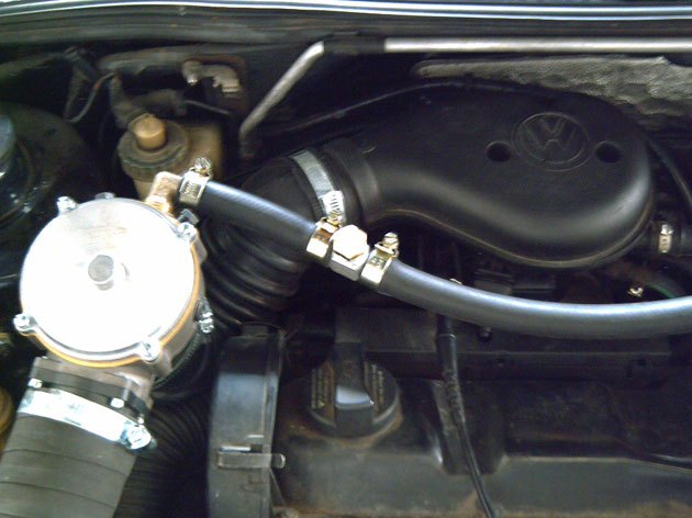

       ติดแก๊สแบบ MIX มาแล้วสตาร์ทด้วยน้ำมันยากมาก ใช้รถ Volk Vento ปี96 ขอทราบวิธีแก้ด้วยครับ เดิมใช้วิธีถอดขั้วแบต ก็สตาร์ทได้ครั้งเดียว ขอบคุณล่วงหน้าครับ

       ทดลองถอด Fix mixer แล้วลองสตาร์ท ดูก่อนว่าหายหรือไม่ แจ้งความคืบหน้าด้วยนะ

       ของผมก็เคยเป็นเมื่อก่อนโน้น ผมคาดว่าส่วนผสมเชื้อเพลิงขณะที่คุณใช้แก๊สคงบางเกินไป ทดลองปรับจูนส่วนผสมให้หนาขึ้นหน่อยโดยการคลายน๊อตที่เพาเวอร์วาลล์ที่ติดตั้งกลางสายระหว่างหม้อกเซอร์ออกสัก 1/4 รอบ แล้วทดลองใช้งานตามปกติสัก 1 วัน ลองสังเกตุอาการดูนะ หากยังไม่หายจะได้หาวิธีอื่นแก้ไขต่อไป

       ของผมก็เป็นครับ ใช้ fix mix เหมือนกัน vento 95 ช่างเค้าบอกว่า Oxigen Sensor อ่านค่า อ๊อกเทน ระหว่างตอนที่ใช้ gas ผิดไป ก็เลยทำให้เกิด เวลาใช้น้ำมันแล้วเครื่องสะอึก กดคันเร่งไม่ได้เลย ดับไปซะงั้น (เข้าใจว่าน้ำมันท่วมครับ) ก็เลยให้ช่างไหแก้โดยให้ กล่อง ecu อ่านค่า oxigen sensor เฉพาะตอนที่ใช้น้ำมันเท่านั้น (เปิดปิดการอ่าน oxigen พร้อมกับเปิดใช้น้ำมัน) แต่มันก็ไม่ค่อยดีเท่าไรครับ คือ ระหว่างขับถ้าจะ switch เลยระหว่างน้ำมันกับ gas มีโอกาศเกิดอาการเดิมอีก ใครเป็นผู้รู้ช่วยแนะนำหน่อยครับ หรือ อู่ที่สามารถทำให้ gas กับ น้ำมัน ปรองดองกันได้ ก็ช่วยทิ้งเบอร์ไว้หน่อยครับ ขอบคุณครับ

การใช้แก็ซไปนานๆ ติดต่อกัน กล่องจะจำการใช้แก๊ซครับ และบ้างที่กลับมาใช้น้ำมันมันจะเบาดับ รอบไม่นิ่ง......... ง่าย ถอดขั่วแบต สัก 2 นาที หรือ reset สมองดู หายครับ
ผมก็มีอาการเดียวกันนี้ครับ เลยใช้แก๊สอย่างเดียว สตาร์ทแก๊ส วิ่งแก๊ส ดับแก๊ส นานๆ ก็ถอดขั้วแบตซัก 2-5 นาที แล้วใส่ใหม่ สตาร์ทน้ำมันวิ่งดูบ้าง กันปั๊มติ๊กเจ๊ง เท่านี้เหละครับ อ้อขั้วแบตให้ถอดขั้วลบนะครับไม่ใช่ขั้วบวก
อีกวิธีที่จะทำให้ปัญหาการสตาร์ทน้ำมันยากหายไปคือ ตัดสาย Oxigen Senser มักจะมีแบบ 4 สายกับแบบ 2 สาย ตำแหน่งของเซ็นเซอร์นี้จะอยู่ตรงท่อรวมไอเสียใต้ฝาสูบก้มๆดูจะเห็น ให้ตัดสายสัญญานแล้วต่อผ่านรีเลย์ 12 v. ออกซิเจนเซนเซอร์ แบบ 2 สายให้ใช้มิเตอร์วัดไฟดูว่าเส้นไหนเป็นเส้นสัญญานไปที่กล่อง สำหรับแบบ 4 สาย ทราบมาว่าเส้นสีเหลือง เป็นเส้นที่นำสัญญานไปที่กล่องครับ
ผลที่ได้จะเป็นดังนี้คือ เวลาใช้แก็สรีเลย์จะตัดสัญญานระหว่าง ออกซิเจนเซนเซอร์กับกล่อง ทำให้กล่องควบคุมไม่ทราบค่าแรงดันที่ส่งมา จะจำค่าการใช้น้ำมันเท่านั้นเวลาสับสวิทซ์ใช้น้ำมันก็ใช้ได้ตามปกติ การที่จะตัดสายสัญญานเซ็นเซอร์ทิ้งไปเลย ไม่อยากแนะนำ เพราะเวลาใช้น้ำมันจะสิ้นเปลืองกว่าปกติประมาณ 10 % ครับ
