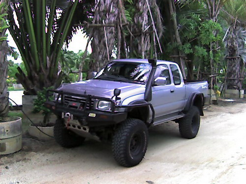

5L+LPG ติดตั้งมาแล้วครับ
จาก ไม่แหลม
อาทิตย์ที่ , 27/8/2549
เวลา : 12:11
210.86.146.124
อ่านแล้ว = 5018 ครั้ง
       งบ เกือบ 30,000 ครับ
ตอนนี้วิ่งมา 2 พันกว่าโลแล้วครับ
พอสรุปได้คร่าวๆ ดังนี้

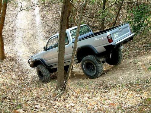

Tiger 1999 แคป 4WD
เครื่อง 5L+เทอร์โบ2L
ยางมัด 35" เฟือง8/39
ยกช่วงล่าง 4"+บอดี้ 3"
น้ำหนักที่เพิ่มจากเดิมประมาณ 200 กิโล คือ
กันชนหน้า+วินซ์ 9500i+ไซด์เรียล
กันชนหลังเหล็ก+ไฮลิฟท์ 60" ฯลฯ
รถเดิมๆ (แต่ยกแล้ว 4" หง่ะ)
วิ่งยาวๆ 120 กม/ชม กินประมาณ 10 กม/ลิตร
คือถังน้ำมัน 73 ลิตร ใช้ไป 60-65 ลิตร วิ่งได้ 625-650 กม
ถ้าคิดราคาน้ำมันปัจจุบัน ตก กมละประมาณ 2.77 บาท
ก่อนติดตั้ง คือ ดีเซลล้วนวิ่ง 120 กม/ชม
กินอยู่ประมาณ 8 กม/ลิตร
ประมาณกม.ละ 3.46 บาท
ตอนนี้ใช้ดีเซล+LPG วิ่ง 120 กม/ชม
เติมน้ำมันไป 2 หน ประมาณ 110 ลิตร=3052
แก๊ส 1 ถัง ประมาณ 40 ลิตร=386
วิ่งได้ประมาณ 1250 กม=กม.ละ 2.75 บาท
สรุปคร่าวๆว่า
ประหยัดดีเซล 25-30%
ประหยัดค่าเชื้อเพลิง 20-30%

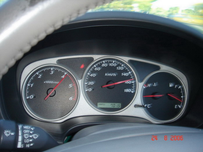

       คุณได้165จริงหรือครับ
ขอมาลองทดสอบหน่อย
4JA1-T 2.5Turbo เดิมๆ ถ้าไม่ทดเฟืองท้ายอัตราทดต่ำลง ลากให้ตายก็ไม่ถึง
แม้จะติดแก๊ส คุณอาจทำให้เครื่องวิ่งทะลุRedline ก็ต้องลากไปถึง4,500rpm. แล้วลูกสูบคุณก็อาจกระจายได้
ยกเว้นทำปั๊มพ์ ทำแคมฯ เปลี่ยนเทอร์โบ ลงเฟืองท้าย ถึงจะวิ่งได้อย่างสบายๆที่165-175ครับ

       165 ตามไมล์ที่เห็น ได้แน่นอนครับ แล้วผมก็ลองดูหลายรอบแล้วครับ ยังไม่เห็นลูกสูบออกมายิ้มเลย ถ้าลากกันบ่อยๆก็อาจเป็นได้ครับ แล้วใครจะไปทำแบบนั้นทุกครั้งที่ขับรถล่ะครับ ผมแค่ลองให้รู้ว่ามันไปได้ถึงไหนครับ จากรูปที่คุณเห็น มันก็ 155 Km/Hr แล้ว เข็มวัดรอบพึ่งจะผ่าน Redline นิดเดียว แล้วคุณ good คิดว่ามันต้องทำรอบเพิ่มอีกแค่ไหน เพื่อจะได้ 165 Km/Hrครับ อ้ออีกอย่างครับผมบอกไปตามเข็มไมล์ที่เห็น ไมล์อ่อนหรือแข็งไปหรือเปล่า มันก็ต้องว่ากันอีกเรื่องนึง... ขอโทษครับถ้าผมเอาสิ่งที่ทำจิงๆ มาพูด แล้วไม่ถูกใจใคร.... คุณท้าผมเอารถมาทดสอบ มันก็ได้อยู่ครับ แล้วถ้าได้ตามที่ผมพูดจริงๆ คุณจะว่าอย่างไรครับ คุณ goof ทิ้งเบอร์โทรไว้ซิครับ ผมอาจจะนัดให้น้องชายผมเอารถมาให้คุณทดสอบ(เป็นรถใช้ในงานธุรกิจส่วนตัวครับ ต้องจองคิวก่อน)

"แม้จะติดแก๊ส คุณอาจทำให้เครื่องวิ่งทะลุRedline ก็ต้องลากไปถึง4,500rpm. แล้วลูกสูบคุณก็อาจกระจายได้ "
ผมไม่มีประโยคใดมีว่ารถคุณมันทำไม่ได้เลยนี่..เนอะ..
แล้วผมก็คำนวณแล้วว่าที่ 170กม./ชม. วัดรอบมันขึ้นที่4,500rpm.ครับ
แล้วไมล์รุ่นนี้มันอ่อนครับเฉลี่ยที่7-8% ยกเว้นไปเปลี่ยนยางขนาดที่โตขึ้นหรือทดเฟืองท้ายเล็กลงมา
กรณีที่กล่าวคือ"รถเดิมๆ" ไม่มีทางครับ อ่านดูให้ดี
ขนาดรุ่น 3.04JH1-T ขับ2ล้อ ความเร็วสูงสุดตามเข็มก็แค่160 โดยที่ความเร็วจริงจากการคำนวณอยู่ที่153
ยังดีที่คุณลองเป็นระยะระยะ อย่าทำเป็นกิจวัตรแล้วกัน แล้วขับอยู่ละแวกไหน บอกมาด้วย คนที่แหยงรถคุณจะได้หลบถูก
เพราะขนาดรถแข่งดีเซล เครื่องพิกัดเดียวกับคุณนี่แหละ 4D-56 2.5ลิตร
โมฯทุกอย่าง ทั้งปั๊มพ์ แคมฯ เทอร์โบบูสท์38psi.ชุดคลัช เฟืองท้ายลดเหลือ3.9 ฯลฯจนเมื่อวัดแรงม้าจริงๆได้226แรงม้า
ความเร็วสูงสุดยังแค่170นิดๆเท่านั้นเอง เพียงแต่มันขึ้นมาเร็วมาก
โดย0-100อยู่ที่8วิ และ1/4ไมล์ ได้ 15.75วิ ที่157กม./ชมครับ
ด้วยเหตุนี้ผมจึงสนใจในประโยค"130 ขึ้นไปถึง 165 Km/Hr แบบยังเหลือไปได้อีก"
ถ้ารถเดิมๆ แค่ติดแก๊สอย่างเดียวแล้วขึ้น165โดยยังเหลือนี่ ผมเองก็กระสันอยากรู้ครับ

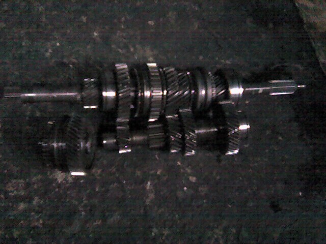

       หลังจากใช้LPGได้ซัก5-6พันกม.
เกียร์พังครับ
ต่อมาอีกพันกว่าโล
ข้อเหวี่ยงแตก
คิดว่าเครื่องเดิมคงรับโหลดไม่ไหว เพราะใช้มา 3 แสนโลแล้ว
และเพิ่งโอเวอร์ฮอลเปลี่ยนลูกสูบ+แหวน เมื่อต้นปี
ความแรงจากเทอร์โบ
ความแรงจากแก๊ส
โหลดจากยาง + อุปกรณ์
เลยทำให้ส่วนต่างๆที่อายุมาก และเสื่อมลงตามสภาพ
มีอันเป็นไปแบบสิ้นเชิงเร็วขึ้น
ส่วนสภาพลูกสูบและวาว์ล ก็ดูจะแห้งไปหน่อย คงต้องใช้น้ำมันล้วนๆสลับบ้าง
สรุปว่า
ใช้แก๊สกับเครื่องเก่าๆ......จะพังไวขึ้น เพราะชิ้นส่วนเสื่อมสภาพไปมากแล้ว
ส่วนรถใหม่ๆ คงเห็นผลได้ช้ากว่า ......แต่ถ้าขับรถเร็ว ใช้รอบสูง คงพังเร็วขึ้นด้วย

       Tiger พังครับ
แต่สภาพเดิม ก่อนที่จะพัง ก็รับใช้ผมมาตั้งแต่ ปี 1999 (ป้ายแดง)
ใส่ยาง 35 นิ้วตั้งแต่ปี 2000 ไมล์ติดรถ 280,000 กม. ของจริงต้องบวกอีกสิบกว่าเปอร์เซ็นต์
ผมเพื่งมานึกออกว่า พฤติกรรมการใช้รถของผมบางอย่างทำให้เกิดปัญหาด้วย
คือ เวลารถติดๆ ผมจะขี้เกียจเหยียบครัช เพื่อเปลี่ยนเกียร์บ่อยๆ
แต่จะใช้เกียร์ 1 หรือ 2 ตามแต่สภาพการไหลของจราจร
แล้วใชเรอบเดินเบา ไปเรื่อยๆ เมื่อมีการชลอก็จะแตะเบรคโดยไม่เหยีบครัช
จนถ้าเครื่องเกือบจะดับ จึงจะเหยียบครัชช่วย
ซึ่งคงสร้างโหลดให้กับชิ้นส่วนต่างๆสูง
เลยพังคาTeen ครับ
