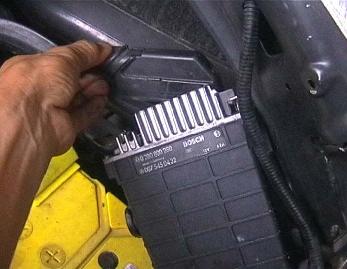

       รบกวนอีกทีครับ จะถามเรื่องการเอาปลั๊กกล่องecuออกครับ เมื่อวานลองเอาออกดู ดึงไม่ออกครับปลั๊กมันติดอยู่อีกข้างนึง แล้วฟิวที่ว่าตัดไฟเข้าecuได้ มันอยู่ตรงไหนครับ
 จาก วิวัฒน์ 124
 อาทิตย์, 10/9/2549
17:37
124.120.204.129
       ด้านหน้าเป็นกล่องเปล่า ด้านหลังเป็นกล่องที่ติดอยู่ในรถ ที่นิ้วชี้นั้นคือตัวล๊อกปลั๊ก เป็นสปริง ต้องกดลงจึงปลดล๊อกได้ เมื่กอลงแล้ว ให้งัดขั้วไปขึ้น

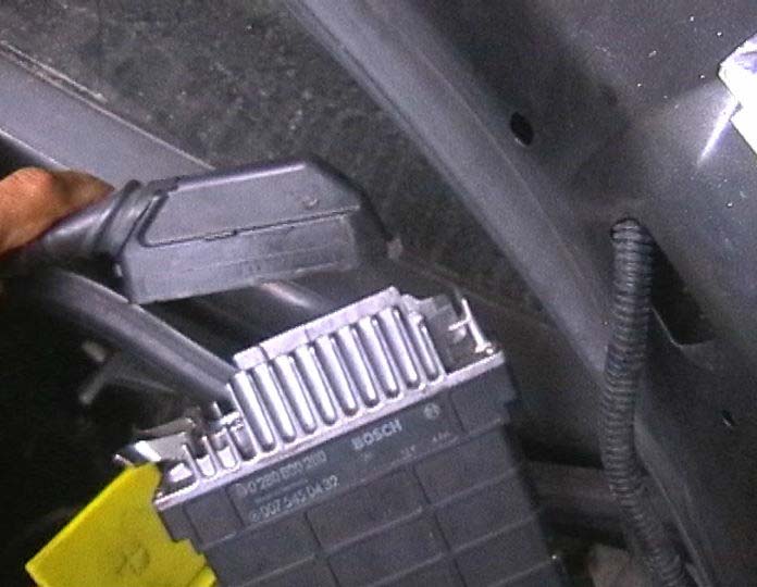

 จาก วิวัฒน์ 124
 อาทิตย์, 10/9/2549
17:39
124.120.204.129
       เมื่อยกขึ้นแล้ว หัวของปลั๊กยังติดอยู่ที่กล่อง ต้องดึงถอยหลังนิดหน่อย

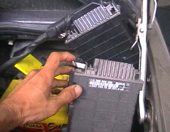

 จาก วิวัฒน์ 124
 อาทิตย์, 10/9/2549
17:40
124.120.204.129
       ปลั๊กจะหลุดออกมาได้

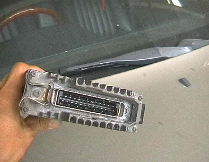

 จาก วิวัฒน์ 124
 อาทิตย์, 10/9/2549
17:41
124.120.204.129
       หน้าตาของหัวกล่องอีซียูเป็นอย่างนี้
