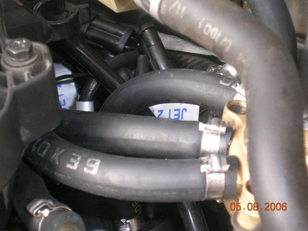

       ประมาณ 2 อาทิตย์มาแล้ว ผมใช้ civic ติด autronic jet 21 มีปัญหาคือ ชอบเบาดับ เลี้ยวดับ ขึ้นสะพานดับ จูนยังไงก็ไม่ได้ คอยจะดับอยู่ท่าเดียว ที่แรกก็มั่นใจว่า 130 แรงม้าต้อง Jet 21 สุดท้ายก็ไปเปลี่ยนเป็น Jet 18 แล้วก็ถอยมาเป็น Jet 15 อีกที
คราวนี้ผมว่ารอบนิ่งกว่าเดิม ไม่เบาดับแล้ว รถก็ไม่สั่น ซึ่งจริง ๆ ก็แก้ไขมาหลายวิธีแล้ว แต่ที่จะแนะนำคือ
1. เข้าศูนย์ฮอนด้า ให้เขาล้างลิ้นปีกผีเสื้อ, ล้างและตรวจสอบ IAC Value (ตัวควบคุมรอบเดินเบา), ปรับองศาลิ้นปีกผีเสื้อให้ปกติ และเปลี่ยนหัวเทียนด้วย (ทั้งหมดเสียเงินไป 702 บาท)
2. กลับมา autotune สักรอบหนึ่ง แล้วค่อย manual tune ในส่วนที่คิดว่ายังไม่ perfect
3. ตอนแรกพอกลับจากศูนย์มีอาการรอบตกเกินขีด 700 รอบ ไปหน่อยหนึ่ง โดยเฉพาะเวลาเบรค วิธีการแก้ไขคือ ไปถอดฟิวส์ ECU ที่อยู่ในกล่องฟิวส์ด้านหน้าเครื่องยนต์ มันจะเป็นรูปเครื่องยนต์ เบอร์ 15 amp
4. ทิ้งไว้ 1 นาทีแล้วเสียบฟิวส์กลับเข้าไปใหม่ จากนั้นก็ให้เอารถไปขับเล่นสัก 10-15 นาที ด้วยน้ำมัน จำไว้ว่าต้องขับด้วยน้ำมันเท่านั้น โดยห้ามเปิดแอร์ เพื่อให้เครื่องยนต์มันเรียนรู้รอบเดินเบาปกติก่อน เมื่อแน่ใจว่ารอบไม่ตกต่ำกว่าขีดแรกแล้ว (โดยเฉพาะเวลาเบรค)
5. หลังจากนั้นก็เปิดแอร์ขับด้วยน้ำมันไปอีกหน่อย เมื่อมันใจว่าดีแล้ว ค่อยขับด้วยแก๊ส คราวนี้รอบก็จะไม่ตก
ดูรูปประกอบได้

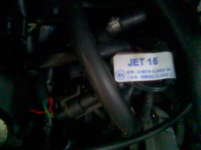

อันแรก Jet 15 ชัวร์

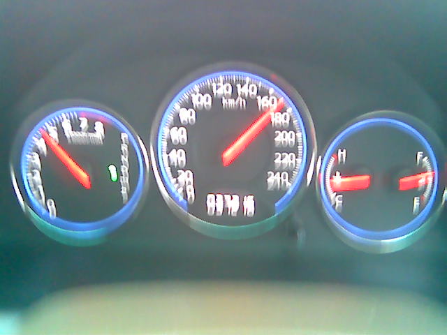

       Jet 15 กับ 160 กม./ชม.

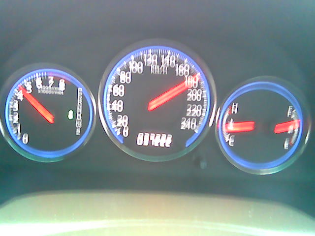

       Jet 15 กับ 170 กม./ชม.

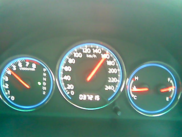

       Jet 15 กับ 180 กม./ชม.
เลิกดีกว่า เสียวไปหมดแล้ว มือไม้สั่นหมด
แต่ผมว่ายังไม่หมดนะ น่าจะได้อีกนิดหน่อย

       ของผมไม่มีปัญหาอย่างที่คุณว่าเลยครับ วิ่ง 160 ได้สบายๆ ไปได้อีกเยอะ แต่คิดว่าถ้าได้ JET 18 ก็น่าจใช้ได้นะครับ 15 นี่มันจะโอเวอร์โหลดฮาร์ทแวร์เกินไปป่าวครับ
