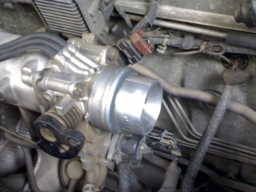

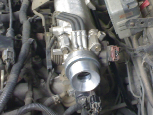

       อ่ะ.....มาแว้ว...อันนี้มิกเซอร์ แบบหัวเตาแก๊ส กลึงบ่าเล็กน้อยใส่อุปกรณ์เสริมนิด กลวงรูใน 28 มิล
 จาก Eddy
 อาทิตย์, 3/9/2549
09:10
58.9.138.8
       อ่ะอีกมุมนึง ไครจะก๊อปปี้แนวทางก็ตามสบายน่ะครับ

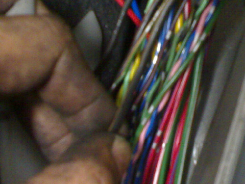

       สายปั๊มติ๊กเจ้าค่ะ สีดำคาดน้ำตาล

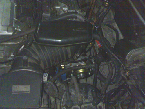

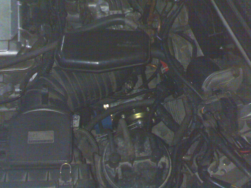

       อันนี้เป็นรูปห้องเครื่องที่ติดตั้งเสร็จแล้ว หม้อมันช่างลงได้ช่องของมันพอดิบพอดี (มืดหน่อย)

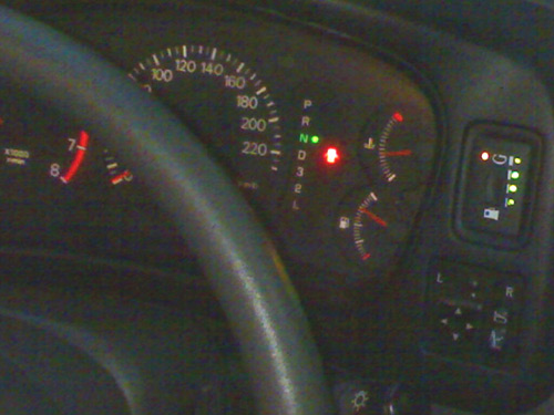

       ออโต้เชนจ์สวิท จากสำนักพี่สกล ลงตัวพอดี้พอดีตั้งเป็นเปลี่ยน 2000 รอบ หน้าตา BRC แต่เข้ากับถัง สหฯถังเมทได้ ถูกใจหนูมั๊กๆ

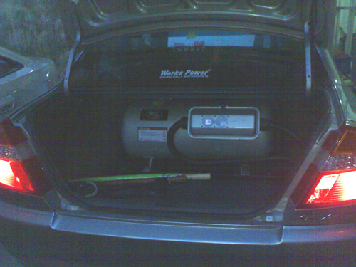

       ถัง เมท ซุปเปอร์ 60 ลิตร พี่แกเล่นเติมน้ำมันไว้เต็มถังปรี่เลย พออัดแก๊สเข้าไปอีก พวกเลยห้อยนิดหน่อย แต่รับได้เดี๋ยวน้ำมันลดลงก็จะดีขึ้น
