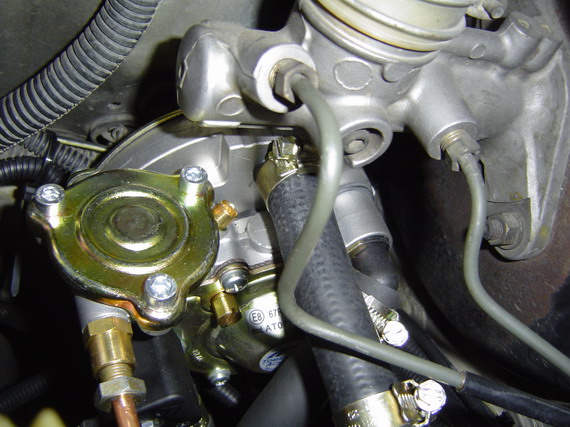

จูนด์เดินเบา (ไอเดิล) ; จูนเซ็นต์ ได้ปกติ แต่ จูนด์ พีค ไม่ได้ครับ

       ผมลองทำตามขั้นตอนที่คุณ AA LPG แต่ทำไม่ได้ครับ(ผมใช้ civic 92 เครื่องคาร์บู หม้อต้ม Tomasetto รุ่น 140 HP ครับ)
จาก AA-LPG ศุกร์, 28/7/2549 เวลา : 14:58 IP: แก้ไข / ลบคำตอบ คำตอบที่ 5 ** หลังจากจูนเสร็จ ก็ทำพีคจูนนิ่งต่อ ** อ่านเจอในกระทู้ Copy มา รู้สึกว่าจะเป็นของพี่แอ้มนะครับ วิธีการจูน แบบ พีคจูนนิ่ง
1. เร่งเครื่อง ให้รอบเครื่อง อยู่ประมาณ 3500 ถึง 4000 รอบ
2. หมุน เพาเวอร์วาว เข้าๆๆๆๆๆ จนเครื่องยนต์ รอบตกลง (เราจ่ายแก๊สน้อย ไม่พอต่อความต้องการของเครื่องยนต์ แบบนี้เรียกว่า ลีน)
3. หยุด แล้วหายใจเข้า แล้วกลั้นใจ นิ่ง
4. คลายออก ทีละนิดๆ รอบเครื่องจะ กลับมาเท่าเก่า คือ 3500 ถึง 4000 ตอนนี้สำคัญ นะครับ อย่าขยับ คันเร่งนะครับ
5. คลายออกอีกนิด รอบเครื่องจะสูงขึ้น นิดหน่อย
6. คลายออกอีกนิด รอบเครื่องจะสูงขึ้น นิดหน่อย
7. คลายออกอีกนิด รอบเครื่องจะสูงขึ้น นิดหน่อย
8. คลายออกอีกนิด รอบเครื่องไม่เพิ่มแล้ว(ถึงคลายออกอีก รอบเครื่องก็จะไม่เพิ่ม)
9. หมุนกลับลงมา ที่ข้อ 7
10.ข้อ 7 จะเป็นจุดสูงสุด ที่เราเรียกว่า "พีคจูนนิ่ง"
11.ลองทำดูคุณทำได้ ..
ผมลองทำตามขั้นตอนแต่มันไม่ได้ครับ คือเวลาหมุนวาส์วเข้าๆๆๆๆรอบเครื่องยนต์จะสูงขึ้นๆจนเสียงดังมากรอบเครื่องประมาณ 7-8000 รอบ(ขึ้นได้อีก ไม่หยุด)ก็เลยรีบหมุนวาส์วออก แต่เวลาหมุนวาส์วออกๆๆๆรอบเครื่องก็ค่อยๆตกลงจนเกือบดับมัน กลับกันกับวีธีที่บอกข้างบนครับ (หมุนเข้าคือตามเข็มนาฬิกา หมุนออกคือทวนเข็ม) รบกวนช่วยตอบด้วยครับ

       ไม่หน้าจะขึ้นไปได้ถึง 7000 รอบเลยนะคับ
แต่ผมเคยได้ยินมาว่า มันจะมี เพาเวอร์วาว ที่มันจะหมุนกลับด้านกัน กับเพาเวอร์วาวทั่วไป (หมุนเข้าคือตามเข็มนาฬิกา หมุนออกคือทวนเข็ม)
อันนี้ไม่รู้ฟังมาผิดรึป่าวนะคับ
ตอนกดคันเร่งผมใช้ หินตัวหนอนกดคันเร่งไว้ มันจะนิ่งกว่าใช้เท้าเยียบคับ

       มันจะต้องมีจุดสิ้นสุดครับ แสดงว่า ของคุณตอนแรก จูนไว้บางมากๆครับ ไม่ต้อง สนใจ พอได้เยอะๆรอบสูงขึ้นไป ก็ปล่อยพาวเวอร์วาล์วไว้ตรงนั้น
ทีนี้มาเริ่มใหม่อีก กดคันเร่งไว้ที่ 3000 อีกครั้ง แล้ว หมุนเพิ่มอีก ดูซิว่ามันจะไปได้ซักแค่ไหน
ถ้าตราบใดที่รอบเดินเบา แกสไม่ท่วม ก็แสดงว่า ใช้ได้
การจูนพีคเนี่ยถ้าคลายพาวเวอร์วาล์วมากจนเกินไป แกสจะท่วมครับและเครื่องจะหรี่ลงครับ

       คุณ NUT575 ครับ ถ้าของเป็น PV หมุนกลับด้านอย่างที่คุณบอก ผมก็ต้องจูนกลับกัน กับวิธีข้างบนใช่ไหมครับ (รอบเครื่อง ประมาณ 5-6000 รอบได้ แต่เสียงดังแรงมากๆๆ)

       เรื่อง เพาเวอร์วาว นี้ผมเคยได้อ่านจากกระทู้ไหน จำไม่ได้คับเลยไม่มั่นใจ
ไงลองทำตามที่ 4A Super ช้า แนะนำก่อนก็ได้คับ

       ขอบคุณมากๆครับ คุณNUT575 กับคุณ 4A Supeสำหรับคำตอบ เดี๋ยวผมจะลองทำตามคุณ 4A Supe ดูนะครับ ผมขอถามอีกคำถามนะ ปกติเวลา จูนด์ พีค เราควรตั้ง เซ็น ไว้ตรงไหน (หมุนคลายเซ็นออก 3 รอบก่อน แล้วค่อยจูนพีค) หรือว่า ตั้ง เซ็น ก่อน เหมือนที่ผมทำ ถ้า เซ็น จูนบาง มาก ก็ทำตามวิธีคุณ 4A Supe อย่างไหนดีกว่ากันครับ

       ผมไม่รู้ว่าคุณ TNP1 ใช้หม้อต้มยี่ห้ออะไนนะคับ แต่ปกติแล้วก็ต้องตั้ง ไอเดิล กับ เซ็น ให้เข้าที่ก่อน
ผมว่าควรตั้ง เซ็น ให้พอดีกับแรงดูดของเครื่องก่อนนะคับ อย่าให้แข็งไป หรือ อ่อนไปคับ
เซ็นแข็งก็อาจทำให้เวลากดคันเร่งต้องกดเยอะนะคับ
เซ็นอ่อนไป ก๊าซจะแทรกเข้าไปในรอบเดินเบาได้คับ เด๋วมีวูบ
พีคจูนไว้ปิดท้ายคับ
กระทู้ผมเองแหละครับ
คือ ตัวพาวเวอร์วาล์ว มันมีแบบหมุนทวนเข็มเปิด และหมุนทวนเข็มปิด ก็มีครับ มีสองแบบ
