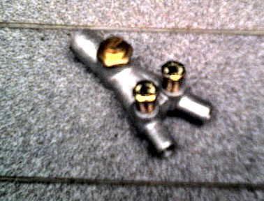

       ลองหาอุปกรณ์ตัวนี้มาใช้ดูสิครับ
หรือใช้เป็นแนวทางให้โรงกลึงทำให้ก็ได้ครับ
 จาก หมูป่าโทน
 อาทิตย์, 27/8/2549
14:00
61.47.89.108

       ไม่จำเป็นครับ หาหัวมิกซ์ ที่จ่ายแก็สแบบรูเตาแก็สครับ ถ้าเป็นมิกซ์ที่เข้ารูข้างเดียวจะมีปัญหา ถ้าเราหันมิกซ์ไปทางรูเดินเบาของคาร์บิว จะเดินเบาดีเร่งไม่ออก ถ้าหันไปทางลิ้นเร่ง เดินเบาไม่ได้ แต่เร่งออกครับ
