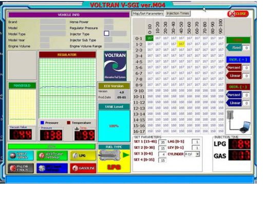

ติดหัวฉีด voltran กับรถฮอนด้า ซิวิค ไดเมนชั่น เดินเบาจะดับ สะดุด ต้องจูนโปรแกรมยังงัยครับ

       ช่วงแรกๆใช้ไปไม่มีปัญหา ซักพักเริ่มเจอรอบสวิง เอาเข้าไปจูนใหม่ ปรากฎว่าชับช้าๆ รถติดๆ แล้วจะดับ เลยอยากทราบว่าควรจะตั้งค่าต่างๆในโปรแกรมยังงัยดีครับ
แล้วแต่ละค่ามีความหมายว่ายังงัยครับ

       โห .... ท่าทางจะเป็นช่างที่อู่นะครับเนี่ย เพราะปกติโปรแกรมนี้เขาจะให้ไว้กับอู่ คนภายนอกไม่มีใครมีหรอกครับ ถ้าอย่างนี้ควรถามตัวแทนจำหน่ายดีกว่ามั้งครับ มันเป็นหน้าที่เขาต้องบริการอยู่แล้ว

       หัวฉีด voltran ของตุรกี นี่เคยเจอปัญหาเบาดับ & จอดสั่นบ่อยครับ กำลังหาทางแก้ให้เพื่อนอยู่เหมือนกันครับ...

       เบาสั่น.. ของผมก็เป็น รอบเครื่องมีสวิงเป็นระยะๆ ตั้งแต่ 700 - 900 rpm ในสภาวะต่างๆ กัน
เช่น เข้าเกียร์ D หรือ N หรือ แอร์ตัด/ต่อ รอบเครื่องจะขยับเปลี่ยนตลอด แต่เวลาวิ่ง จะวิ่งดีมาก
ไม่ต่างจากน้ำมันเลย ..รออยู่ ว่าเมื่อไรจะมีใครเอาชนะปัญหานี้ของ Voltran ได้..จะไปขอให้ช่วย

       Vamply จ๋า ไปเปลียนยางแท่นเครื่องก่อนนะจ๊ะแล้วจะเปลื่ยนหัวฉีดให้ครับ รับรอง นิ่งและเนียล ตอนนี้นอคเซนเซอร์มันมึนอยู่ครับ
อยู่ที่การ คัดหัวฉีดครับ ต้องคัดหัวที่ฉีดเท่ากันมาใส่
อยู่ที่การเก็บรายละเอียดของคนจูนครับ ทำเลียนแบบน้ำมัน อาการเหมือนกันเปียบ

       ของผมติดตั้งมาแรกๆก็เป็น เข้าไป Gas in Car ให้คุณบอยจัดการให้ หายขาดครับ
