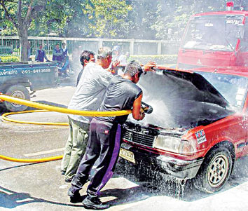

เก๋งติดแก๊สทำระทึก ตูมสนั่นไฟลุกท่วมคันเพิ่งติด 2 สัปดาห์เอง

       ข่าวบอกว่า ท่อทองแดงรั่ว....หรือแปปแตก...ใกล้หม้อน้ำ แสดงว่า สายทองแดงเกรดต่ำ หรือไม่หุ้มฉนวน แล้วคงยึดสายแข็งโยงไปยังมิกซ์
พอเครื่องยนต์เขย่า แปบเขย่าตาม ไม่นานก็ฉีกขาด รั่ว......อันนี้น่ากลัว...
ปกติส่วนที่มีการเคลื่อนไหว สายจ่ายแก๊สควรเป็นสายอ่อนไฮดรอลิค ขันแฟร์ขันบานอะไรก็ว่าไป แล้วรถเก่า
ตรวจสภาพกันหน่อยดีกว่า

       คือว่าเค้างกครับ ซื้ออุปกรณ์ไปให้ช่างที่ไม่มีคุณภาพติดตั้งให้ เลยเกิดเหตุการณ์เช่นนี้ เพราะฉนั้นอย่าเลียนแบบ

       แค่แบ็คไฟร์รึเปล่า จูนบางไป พอถึงศาลชะลอรถ ยกมือไหว้ แล้วกดคันเร่ง แก้สมาไม่ทัน ตูม.. เพราะถึงแก้สจะรั่วมันต้องมีประกายไฟ ถ้าติดไฟ มันจะพรึ่บ ไม่ตู้ม..ข่าวบอกอีกว่าฝากระโปรงทะลุ ดูในรูปไม่เห็นทะลุเลย ถ้าเป็นที่การติดตั้งไม่ดี คงไม่วิ่งมาได้ตั้งสองอาทิตย์ ที่ว่าไหม้ อาจจะไหม้แค่กรองอากาศก็ได้ ท่อทองแดงแตกใกล้หม้อน้ำ แล้วมันระเบิดได้ไง ไม่เข้าใจ
ข่าวไม่ได้บอกว่าให้วิศวกรตรวจสอบรึเปล่า

       สงสัยวาวล์ทำไม่ตัด งงงง
