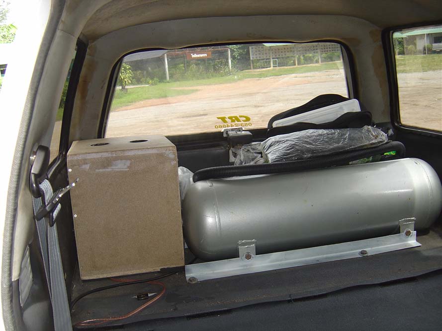

สอบถามเรื่องถัง 36 ลิตรครับ เวลาติดตั้งต้องเอาขาตั้งลงพื้นหรือขาตั้งชี้ฟ้า
จาก mirasport
ศุกร์ที่ , 25/8/2549
เวลา : 15:33
124.121.135.165
อ่านแล้ว = 881 ครั้ง
       โพสรอบที่ 3 ทำไมเลือกโพสในห้องปัญหา แล้วมันไม่ขึ้นแสดงอ่ะครับ งง
คือว่าถัง 36 ลิตรของสหมิตร เวลาติดตั้งต้องเอาขาตั้งชี้ฟ้า หรือลงพื้นแบบในภาพครับ
เคยมีคนบอกว่ามันเป็นถังติดใต้ท้อง ถ้าติดใต้ท้องก็ต้องเอาขาขึ้น แต่นี่เอาขาตั้งลง เอ๊ะ ยังไงกัน สงสัยอ่ะครับ
เพราะที่ถังติดไว้ว่า 80% Max ที่วาวล์ก็เขียนว่า OPD แต่ทำไมเวลาเติมมันเต็มถังทุกทีเลยครับ งงจังเลย รบกวนชี้แนะหน่อยครับ

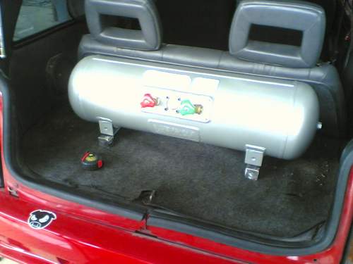

       เออ ขอถามนิดนึงครับ
ถัง 36 ลิตร ที่คุณใช้อยู่ มันมีขนาดเท่าไรครับ กว้าง x ยาว กี่ซมอ่ะครับ
เห็นเล็กดี แล้ววาล์วที่ถังเป็นแบบไหนครับ เป็นวาล์วแบบเซฟตี้ อ่ะป่าว
ครับ พอดีผมพึ่งศึกษาเรื่องแก๊สนะครับ เห็นถังเล็กดีน่าจะเอามาติดใน
ฝากระโปรงหลังอ่ะครับ ถัง 58 ไม่ไหวมันใหญ่เกินไป

 จาก MiraSport
 อังคาร, 29/8/2549
14:00
124.121.136.228
       โอ๊ววรูปสุดท้ายแนวมาก
ขนาดกลมๆ ประมาณ 30 ซ.ม. ยาว 1 เมตรครับ
