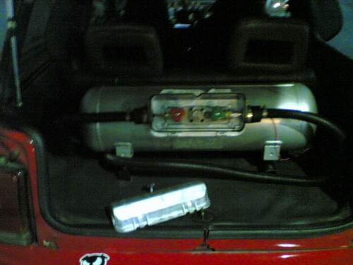

       Daihatsu Mira เครื่องคาร์บู 847 CC. รูมิ๊กซ์ ควรใช้ขนาดไหนดีครับ
ตอนนี้มันเร่งได้เต็มที่แค่ 120 เอง ตั้งแต่คันเร่งยังจมไปประมาณครึ่งนึง แต่กดลงไปจากนั้นจนสุดก็ไม่ได้ความเร็วหรือรอบอะไรเพิ่มมาเลย ทั้ง ๆ ที่ตะก่อนวิ่งน้ำมันเหยียบเลยครึ่งไปหน่อยได้ 140 แล้วอ่ะคับ
แง๊..... รูมิกซ์มันเล็กไปหรือเปล่าอ่ะครับ แล้วเวลาจูนพีคที่ 3000 รอบ หมุนวาวล์ power เข้าจนสุดเครื่องมันยังเดินเนียนๆ รบไม่ลดลงเลยอ่ะครับ แต่พอปล่อยคันเร่งนี่แทบดับ
แง๊... มึนอีกแล้ว รบกวนหน่อยครับ รบกวนชี้แนะ
ถัง 36 ลิตร หม้อ ทาร์ตาร์รินี่
