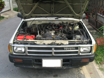

       เครือง HERO 2450 CC. เก่าไปสักนิด หลวมเล็กน้อย จะลงทุนเปลี่ยนเครื่อง เป็น รุ่น 1J แล้วติดแก๊ส มันต้องลงทุนสูงไปสักหน่อย เลยอยากจะลองแค่เอาเครื่องที่มีอยู่มาติดตั้งแก๊สดู ถ้าไม่ดี หรือว่ามันเกิดพังแล้วค่อย เปลี่ยนเป็น 1 J ตามที่เพื่อนๆ สมาชิกแนะนำ แต่ปรากฏว่ามันก้อใช้งานได้ดี ไม่มีปัญหาอะไร อย่างที่หลายคนกลัว และยิ่งอนาคตอันใกล้นี้ ก้อมีค่ายรถที่จะนำเอารถที่ติดแก๊สกับรถดีเซล (ถึงแม้จะเป็น ก๊าซ NGV) ก้อเป็นเครื่องยืนยันว่า ดีเซลสามารถติดแก๊สกับเค้าได้เหมือนกัน จากเวปที่หายไป มีเพื่อนๆ โทรมาสอบถามกันมากเพื่อหาข้อมูล เพื่อประกอบการตัดสินใจในการเอารถที่รักไปติดแก๊สมาใช้กับเค้าบ้าง ซึ่งไม่ทำให้ผิดหวังเลยมีความมั่นใจทุกครั้งที่นำรถคู่ใจออกไปใช้งาน

       ขับไมตี้อยู่ค่าน้ำมันอาทิตย์ละประมาณ 950 บาท วิ่ง 12 กม./ลิตร ถ้าติดแก๊สแบบคุณหนู แล้วจะประหยัด ได้แค่ไหนคะ แล้วจะกว่าจะคุ้มทุนนานมั๊ย แล้วถังแก๊สจะวางตรงไหน ถึงจะผ่านขนส่ง และปลอดภัย รบกวนช่วยตอบด้วยค่ะ สับสนมาก

       Sport Rider เครื่อง 5L ติดแก๊สผสมดีเซล แบบ N-teck ครับ ทำให้รู้สึกรักเจ้ารถคันนี้ขึ้นมาอีกเป็นกองเลย เพราะก่อนหน้านี้ กินนำมันสะเด็ด ตอนนี้ให้มันกินแก๊สด้วย 2อย่างผสมกัน แต่ประหยัดเงินในกระเป๋าไปเกือบครึ่งครับ ตอนนี้กลับมาใช้อีกครั้งหนึ่งหลังจากจอดมานานครับ

       It is very harmful to your engine.
Do not adjust to use gas over 30 %.
Deisel engine do not have spark plug.
Compresion ratio is very high >20.

       หลังจากที่เอาเจ้า Vigo ป้ายแดงไปติดที่ N-Tech แถวรังสิต เมื่อปลายเดือนที่แล้ว หลังจากใช้ไปได้ไม่กี่วัน แก๊สก็หมดถัง คำนวณดู ได้อัตราประหยัดประมาณ เกือบๆ 50 เปอร์เซนต์ รวมค่าแก๊สแล้ว ที่สำคัญมากคือความประหยัด และความปลอดภัย ต่อเครืองยนต์ ซึ่งต้องให้ความสำคัญมากกว่าอัตราเร่ง ที่ได้มาแบบเป็นของแถม ส่วนเรื่องควันดำรถผมที่ควรจะลดลง ผมไม่ได้เป็น ของแถมเหมือนคนอื่นเขา เพราะ รถผมยังใหม่อยู่ครับ ของเดิมจึงมองไม่เห็นควันดำอยู่แล้วครับ ส่วนเรื่องอุปกรณ์ที่ใช้ ก็เคยไปดู ูมาหลายอู่ และศึกษาจากเกจิอาจารย์ที่ทำแก๊สมายาวนานหลายสำนัก พบว่าเจ้าที่ทำมานานหลายสิบปี ยังไม่มีใครกล้า ใช้หม้อต้ม กับเครื่องดีเซล ยกเว้นอาจารย์เรือง พอดีญาติอยู่แถวศาลากลาง เคยลองไปถามแฟนเจ้าของ ชื่อสุธิดา เขาบอกว่า แฟนเขาคิดได้ เป็นคนแรกของโลก คิดได้ตอนนอน ตื่นขึ้นมาจึงให้ลูกน้องทดลองทำ แต่ตอนไปดู ญาติผมอแบถามช่างเพราะเห็นหม้อต้ม กองอยู่เยอะ ข้างบันได จึงแอบถามลูกน้องดู ได้ความว่า หม้อพวกนี้ใช้กับรถดีเซลแล้วพัง มีหลายญี่ห้อ แต่น้าไม่ได้จำยี่ห้อครับ ตอนแรกก็ว่าจะไป ติดที่นี่แหละครับ เพราะเห็นลงนิตยสารบ่อย เลยเอาข้อมูลมาแชร์็กันครับ เป็นทางเลือกครับ ที่มีหลายๆทางครับ
