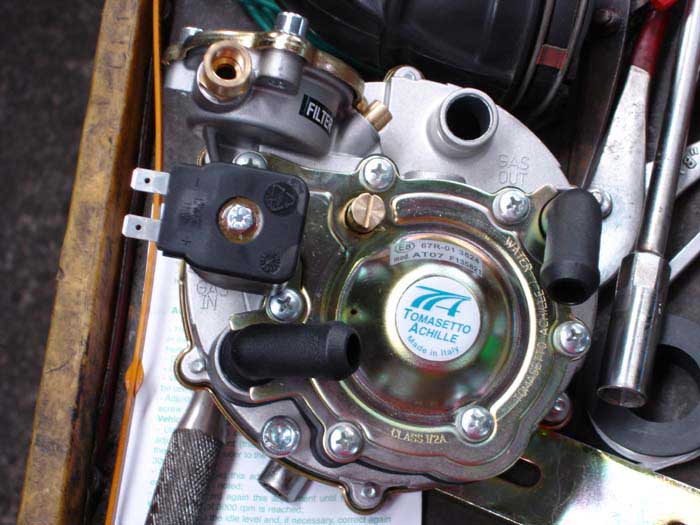

อุปกรณ์ที่ได้รับจากการไปติดอันแรก หม้อต้มโทมาเซโต้ครับ

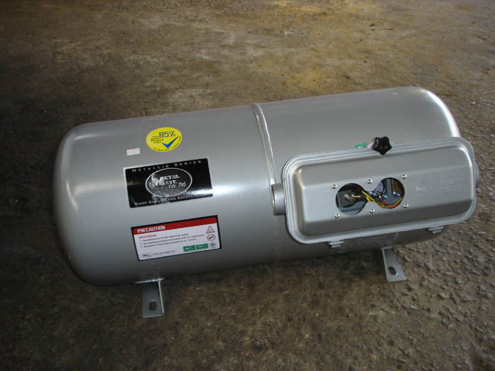

       ถังซุปเปอร์60 เมทัลเมท

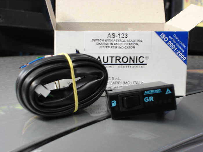

       สวิทย์ออร์โต้ ออโทนิค

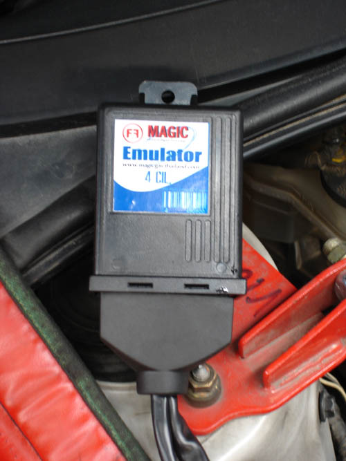

       กล่องหลอกหัวฉีด เมจิก

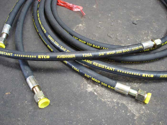

       สายอ่อน จากถัง (ผมไม่รู้ว่าทุกคันต้องเป็นสายแบบนี้ไหมนะ)

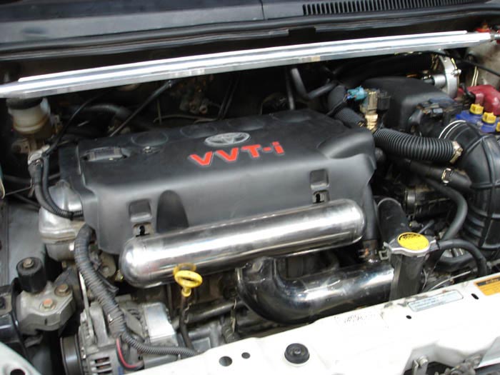

       ท่อไอดีสแตนเลส

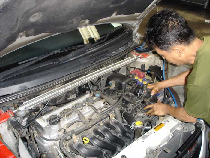

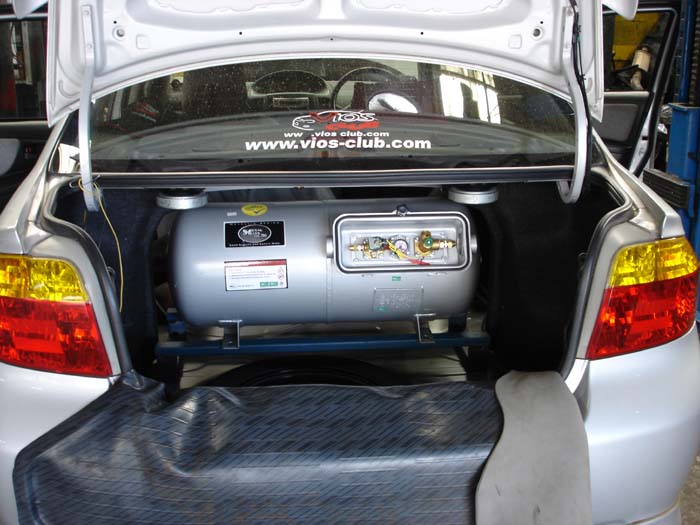

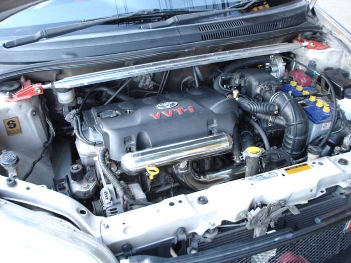

       เริ่มนำถังเข้าไปวาง พร้อมทำขาเหล็กพ่นสีให้เสร็จ
 จาก อภิ
 ศุกร์, 25/8/2549
14:48
61.19.55.2

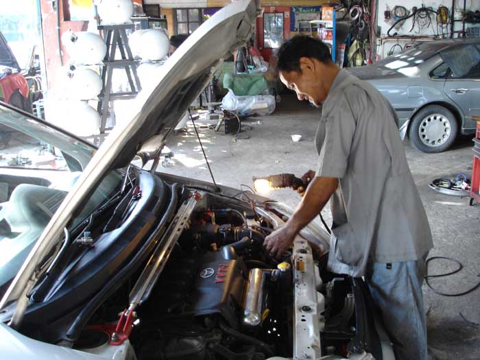

       เริ่มรื้อแล้วครับ

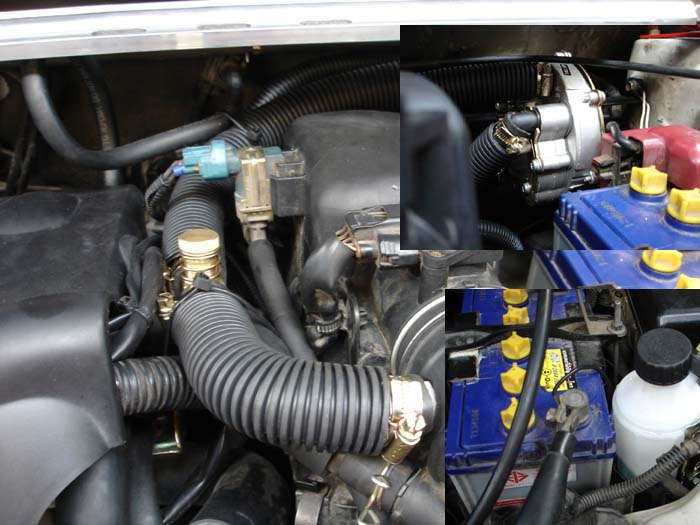

       การติดตั้งและเดินสาย พร้อมกระปุกหล่อวาล์ว ติดมาให้เสร็จ ดูจากในนี้บอกว่าไม่สมควรติด แต่พี่ที่ร้านเขาติดมาให้แล้ว ก็เลยไม่อยากเอาออก ปิดไม่ให้มันดูด ครับ

       เสร็จแล้วก็ทำการปรับแต่ง

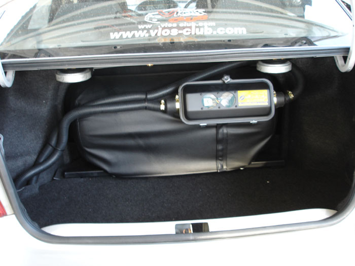

       ภาพด้านหลัง ที่ร้านพี่เขาแถมซองหนังหุ้มถังให้ด้วย
 ศุกร์, 25/8/2549
14:57
       แจ่มครับ ย้ายมิกตั้งแต่ คลอด จากร้าน แต่ห้ามจูนบางนะครับ ฝากไว้ก่อน แล้วก็ เป่ากรอง บ่อยๆครับ สำหรับสมาชิกใหม่ครับ
แต่ผมเห็นแว๊บๆว่ามีออโต้ลูปด้วย ผมว่า เอาออกดีกว่าครับ

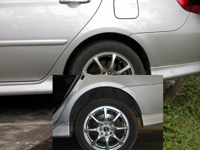

       แฮะๆ จูนบางนี่หมายถึง ไอ้ตัวหมุนๆปริมาณแก๊สเข้า นั่นใช่ไหมอ่ะครับจะได้ไปปรับ.. รู้สึกพี่เขาจะใส่ มิกส์28 หรือไงเนี่ยผมก็ไม่สันทัด ส่วนกรอง คง5พันโล ก็เปลี่ยนอ่ะครับ ขอบคุณมากครับผมที่แนะนำ
หลังติดแล้ว รถจะยุบตัว ไปเท่าที่เห็นครับ คือรูปใหญ่ หลังติดรูปเล็กก่อนติด

       ไปติดครั้งแรกมีอุปกรณืดังนี้นะครับ
1.หม้อโทมาเซโต้
2.ถังซุปเปอร์ 60 มัลทิเมท
3.กล่องหลอกหัวฉีดเมจิก
4.ท่อไอดีสแตนเลส
5.สวิทย์ออร์โต้ ออโทรนิค
6.กระปุกหล่อวาล์ว (ปิดไม่ได้ใช้แล้วครับ อิอิ)แต่ไม่อยากเอาออก
7.ซองหุ้มถัง
ในราคา 21,000 บาท
วันแรกเติมเต็ม300เกือบ400 วิ่งไปได้550โล ไฟแดงเริ่มกระพริบ แต่ผมไม่รู้ว่าวิ่งต่อไปได้อีกเท่าไรเลยรีบเติมเข้าไปใหม่ หมดไป360 กับถังที่ 2
ปัญหาที่พบคือ รอบเดินเบา และสตาร์ทน้ำมันยาก แต่พี่ๆที่ร้านก็แก้ไขให้จนเรียบร้อย จูนสัก2ครั้งก็ปกติดีครับ
อีกอันคือไฟเอ็นจิ้น โชว์ ผมก็ทำใจไว้แล้ว แต่พอขับไปได้สักถังที่ 4ประมาณ 2อาทิตย์หลังจากติด พี่เจ้าของร้านก็โทรมาบอกว่า ให้เอารถเข้ามาติด O2 ผมก็นำรถเข้าไปติดวันนี้เอง ดับไปแล้วครับไฟเอ็นจิ้น พี่ที่ร้าน ไม่คิดเงินเพิ่ม ฟรีครับ ก็ซึ้งน้ำใจพี่ๆที่นี่ว่า ไม่เอาเปรียบลูกค้า และดูแลหลังติดดีมากจนไม่น่าเชื่อ เพื่อนๆในนี้มีอะไรแนะนำหรือพูดคุยกับผม ก็ได้นะครับที่ naydang@yahoo.com
ผมไม่รู้ว่าไปติดมาแพงไหม กับราคาและอุปกรณ์ที่ได้ แต่รู้สึกว่าพอใจกับบริการ และการพูดจาของพี่เขา เท่าที่อ่านมาในเวปนี้ รู้สึกว่า ผมไม่ได้โดนฟันแน่ๆ ขอบคุณพี่ๆที่ ช.ออร์โต้แก๊ส อีกครั้งครับ

แต่สำหรับผม ราคานี้น่าจะได้ แลมด้าด้วยน่ะครับ กล่องหลอกหัวฉีดรุ่นนี้ม่ะจำเป็นครับ
