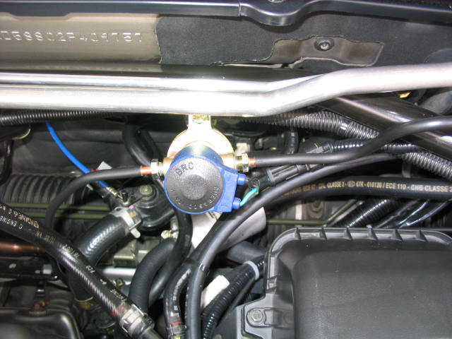

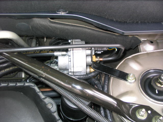

       หม้อต้มครับ ซ่อนไว้ลึกหน่อย

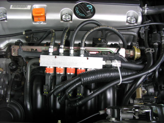

       นี้อีกจุดหนี่งที่สำคัญ

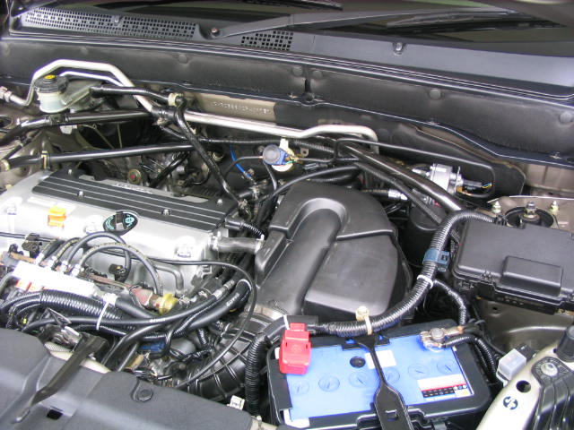

       โดยรวมภายในห้องเครื่อง

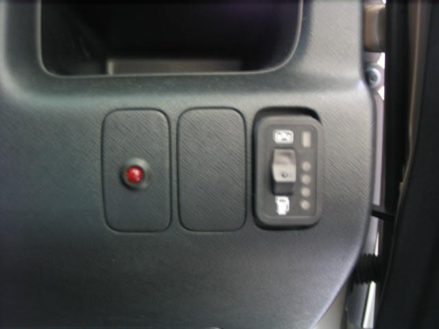

       ตัวเลือกการใช้แก็ส หรือ น้ำมัน แต่ตำแหน่งบอกจำนวนแก็สในถังไม่ค่อยแม่นยำเท่าไร ต้องกะเอาเองดีๆ

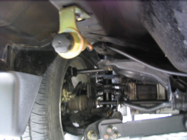

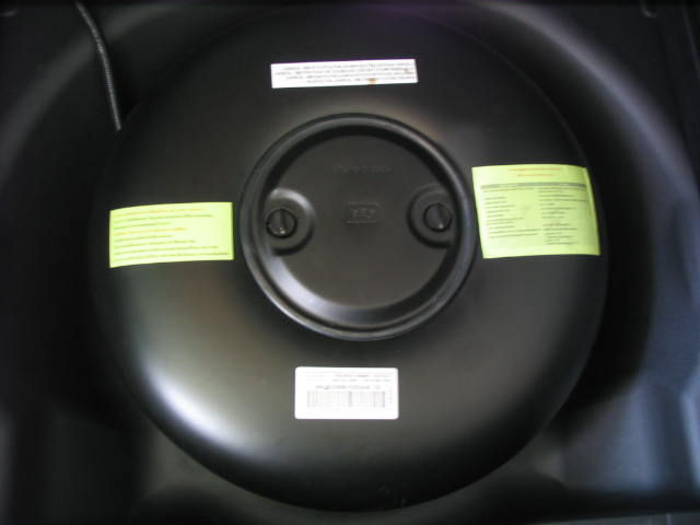

       นี้ไงครับ ถังโดนัทขนาด 42 ลิตร ของ BRC

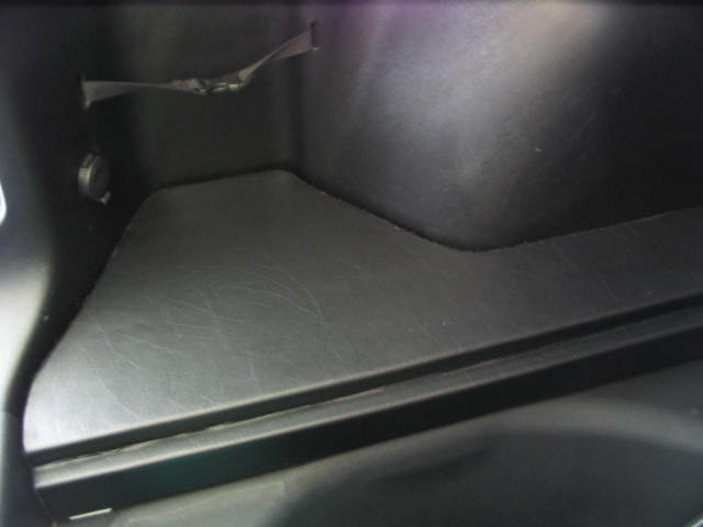

       ต้องทำแผงข้างเพื่อเอาไว้วางโต๊ะตัวกลาง ยกขึ้นจากเดิม 5 เซนติเมตร

       ใช้ถังโดนัทแล้วสามารถตรวจสภาพที่ขนส่งผ่านหรือเปล่าครับ หรือว่าติดเฉย ๆ โดยไม่แจ้งขนส่ง
หากสามารถจดทะเบียนได้โปรดแจ้งให้เพื่อน ๆ ชาวแก๊ซทราบด้วยนะครับ

       It is very nice only one comment, you should loop gas pipe when gas pipe changed direction. Sorry I can not type in thai.

       ขอขอบคุณทุกท่านที่ให้ความคิดเห็นติชม ตอบคุณปลาปั๊กเป้าครับ ผมไปติดมาที่ บ. ไบก๊าซ ตรงถนน
สิรินธรครับ ค่าใช้จ่ายประมาณ 45,000 บาท ฝีมือก็พอใช้ได้ครับ ในรูปที่เห็นผมนำมาแก้ไขรายละเอียดใหม่ครับ โดยซื้อท่อพลาสติก+ผ้าเทป+สายรัด มาดำเนินการเองครับ ส่วนคุณGolfJae ครับ ถังโดนัทที่ผมตัดสินใจเลือกเพราะจะได้ไม่เสียเนื้อที่ด้านหลัง แต่ก็ยังไม่สามารถดำเนินการที่ขนส่งได้ครับ กำลังรอผู้รู้อยู่เหมือนกัน ส่วนคุณจาก...คำถามที่ 13 ผมขอขอบคุณครับ จะรีบดำเนินการครับ ( ยังมีท่อพลาสติกดำเหลือ )

       BRCมีอาการออกตัวสดุดหรือเป่าคับ

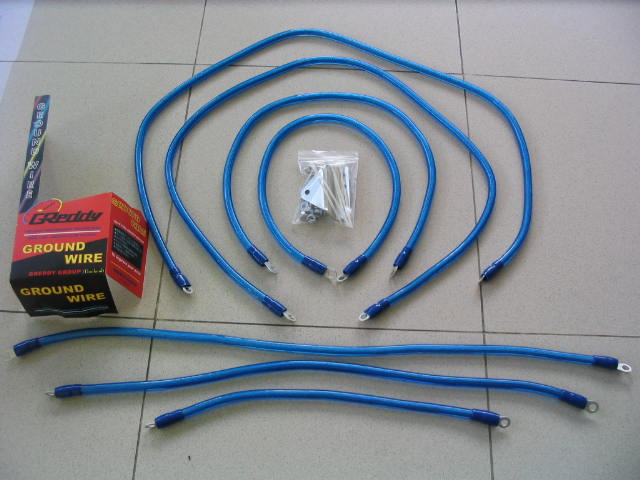

       ขออภัยที่เข้ามาตอบคุณYutCopter ช้า เพราะผมพึ่งเข้ามาเช็คเจอพอดี คำตอบคือ ก็มีอาการสะดุดบ้างครับ แต่ไม่บ่อยครับ ผมเอา Ground Wire มาลองติดดูที่ตำแหน่งปีกผีเสื้อ อาการดังกล่าวลดน้อยลงครับ ( จากความรู้สึกและทดลองขับครับ )

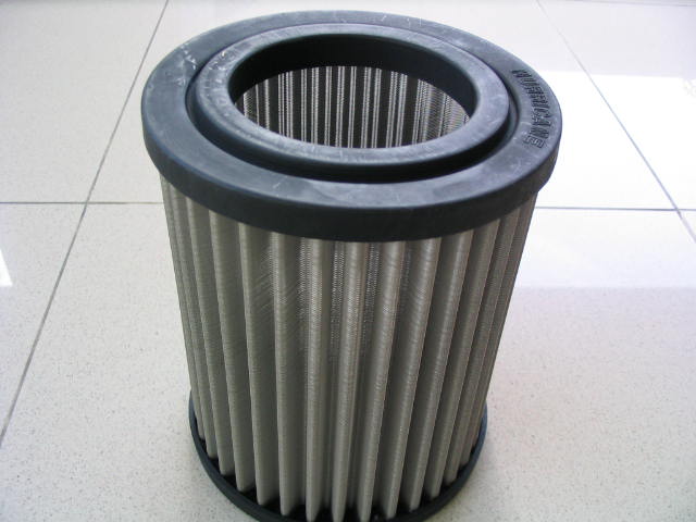

       อุปกรณ์เสริมสำหรับท่านที่ติดตั้งแก็ส เพราะต้องถอดมาเป่าบ่อยๆ

       นี่ก็อีก ทำให้กระแสไฟในรถเดินสะดวกขึ้น
