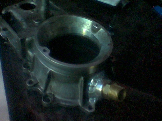

       สำหรับเครื่องKjetและKEjet(ต่อไปจะขอเรียกว่าเครื่องเคเจ็ทอย่างเดียวก็แล้วกัน) ตำแหน่งของวาล์วควรจะอยู่ตามรูป มันไม่มีประโยชน์ถ้าเอาไปไว้บนหม้อกรอง(บางร้านไม่รู้แล้วชอบเสนอแบบนี้ให้)
การเกิดแบ๊คไฟร์ในเครื่องเคเจ็ท มีจุดวีค 3 จุดที่แรงดันจะออกได้ ถ้าระเบิดแรงมาก ไม่มีที่ให้แรงดันออก มันนะออกอยู่ 3 ที่ดังนี้
1. ยางตีนเป็ดเหนือลิ้นปีกผีเสื้อ (มีโอกาสทั้งหลุดและฉีก)
2. ท่อยางไอเดิล (แค่หลุด มักไม่เสียหาย)
3. แผ่นเพลทแอร์โฟล์ว (บิดเสียรูปหรือแตก) ถ้าระเบิดแรง บางทีแกนกระเดื่องใต้แผ่นก็จะขอลากลับเยอรมันไปด้วย

       เรามีวิธีป้องกันไม่ให้เกิดได้อย่างไรบ้างครับ
 จาก วิวัฒน์ 124
 พุธ, 6/9/2549
23:35
124.120.211.185
       วิธีป้องกันไม่ให้เกิดคืออย่าจูนแก๊สบาง กดคันเร่งอย่างนิ่มนวลต่อเนื่อง อย่าแข่งอวดกันว่า กม ละเท่านั้นเท่านี้ เท่าไหนก็เติมแก๊สใช้ไปเถิด
ที่แน่แน่ ใช้ วิธีป้องกันการเสียหายดีกว่า ตามภาพของคุณนิค ดีที่สุด
