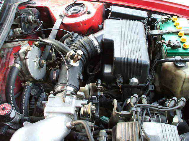

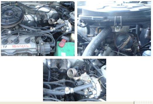

       เรียนพี่ชาติครับ ผมกลัวว่า ย้ายไปแล้ว มันจะไม่ประหยัดอย่างที่คิดน่ะสิครับ
ส่วนมิกที่สวมกับท่อเลยเนี่ย เห็นพี่แอ้มบอกว่า มีเหมือนกัน แต่ผมก็ไม่รู้เหมือนกัน ว่าหาจากไหน
ส่วนตำแหน่ง แห่ะๆ ไม่รุ้เหมือนกันครับ 4A FE ตอนนี้เห้น มีอยู่สองตำแหน่งครับ
1.ชิดกรองอากาศ
2.ตรงกลางท่อยางครับ
ซึ่งคนที่ย้ายไว้ตรงกลาง ก็คือ คุณกบครับ และคุณกบก็เคย ย้ายไว้ตำแหน่งเดียวกับผมแล้ว แล้วย้ายมาตรงกลาง คงต้องถามคุณกบครับ ว่า ย้ายมาไว้ตรงนี้แล้วดีกว่า ที่ชิดกรองอย่างไร
ส่วนรูปนี่ก็ขออณุญาติ คุณกบเอามาโพสให้ดูครับ
