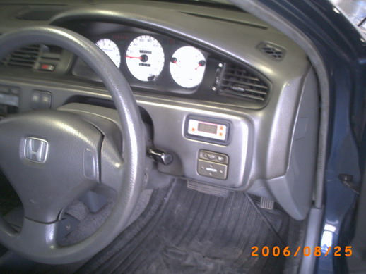

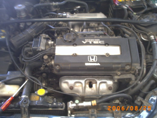

       แรงเหมือนน้ำมัน ไม่แตกต่าง เรียกรอบให้มา..มันก็มา
อัตราสิ้นเปลือง ยังวัดได้ไม่กี่ถัง เฉลี่ยแล้วยังประมาณเดิมอยู่
ใส่ถังโดนัทแล้วรู้สึกดีหน่อย ไม่งั้นที่หายไปบาน
สวิตซ์ออโตเชนจ์เวอร์ชั่นสองแบบมีAFในตัวใช้งานสะดวกดี (เย้.. นิค รามอินทรา ไม่ต้องทำAFมิเตอร์แล้ว)

       มีช่องใส่สวิตซ์พอดีเลย 3D,4D ใส่ได้เหมือนกัน

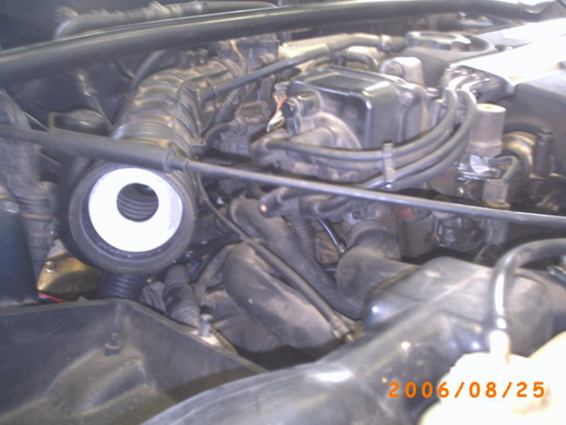

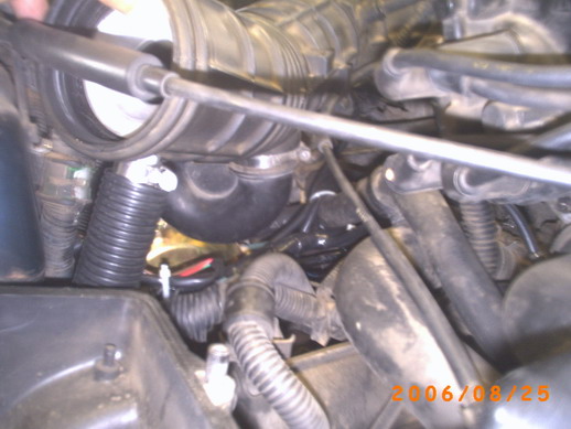

       มิกเซอร์32 สูตรความแรง + แลมด้าคอนโทรลออโตแก๊ส
 จาก นิค รามอินทรา
 ศุกร์, 25/8/2549
11:02
124.120.72.96

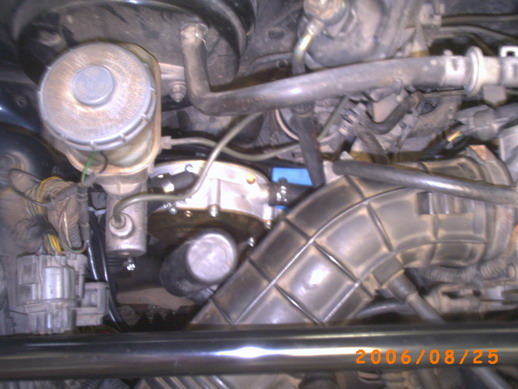

       ย้ายมิกซ์เรียบร้อย บ่ ต้องทำสองทีให้เสียเวลา ของมันดีอยู่
 จาก นิค รามอินทรา
 ศุกร์, 25/8/2549
11:03
124.120.72.96
       ซ่อนเอาไว้ กลัวใครจะเอาไป อาติเกอร์ยอดนิยมขวัญใจคนรักแก๊ส

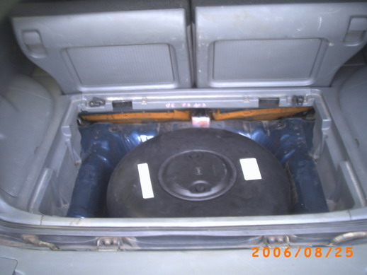

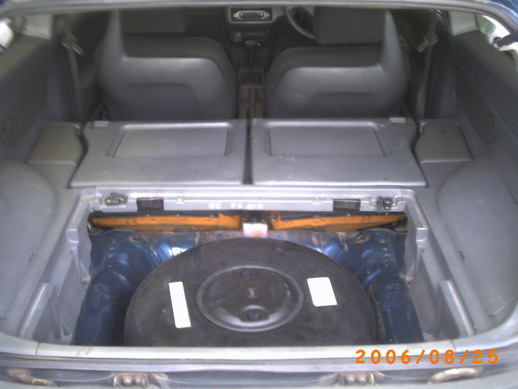

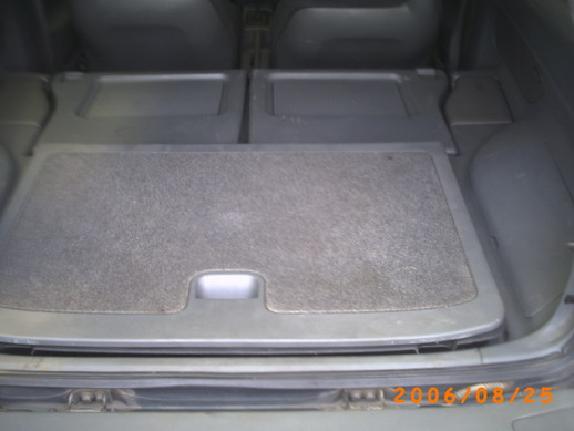

       วางลงไปแล้ว ค่อยโล่งหน่อย ตอนแรกวางถังแค๊ปซูลมันสูงเหลือเกิน เลยต้องยอมควักตังค์เพิ่ม
 จาก นิค รามอินทรา
 ศุกร์, 25/8/2549
11:07
124.120.72.96
       โล่งหน่อย เดี๋ยวไปหายางอะไหล่แบบบางๆมาใส่แทน
 จาก นิค รามอินทรา
 ศุกร์, 25/8/2549
11:08
124.120.72.96
       ความสูงไม่เปลี่ยนแปลงเพราะถังมันเล็ก

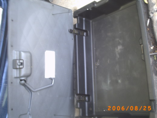

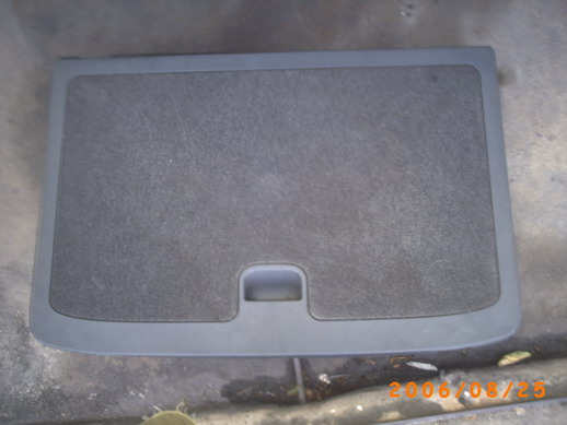

       กล่องเก็บของเหนือยางอะไหล่ เจ้าปัญหา (โดนเค๊าแย่งที่อยู่)
 จาก นิค รามอินทรา
 ศุกร์, 25/8/2549
11:15
124.120.72.96
       ไม่หนามากหรอก แต่ก็ใส่ไม่ได้ ขาดไปนิดเดียว
 จาก นิค รามอินทรา
 ศุกร์, 25/8/2549
11:19
124.120.72.96
       ลองวางแล้ว สูงขึ้นประมาณสามเซ็นกว่า มีสองทางเลือกคือ
ทางแรก หนุนขอบกล่อง จะได้ใส่ของได้เหมือนเดิม
ทางที่สอง เอากล่องล่างออกเหลือแต่ฝา แล้วตีไม้ใส่แทนกล่อง ข้างบนจะได้เรียบๆ

       ถังกี่ลิตรครับ
 จาก ต่วย
 จันทร์, 18/9/2549
14:52
58.8.70.204
       ถังโดนัท งามมั่กๆ ได้ประโยชนืยังเหลือที่ไว้เก็บของได้เหมือนเดิม แจ๋วครับแจ๋วเดี๋ยวติดมั่งอ่ะ ติดที่ไหนคราบบอกหน่อย แถวรามอินทราเหรอ
 จาก นิค รามอินทรา
 อังคาร, 19/9/2549
11:28
124.120.81.94
       ถัง42ลิตร ติดแถวมีนบุรีครับ
