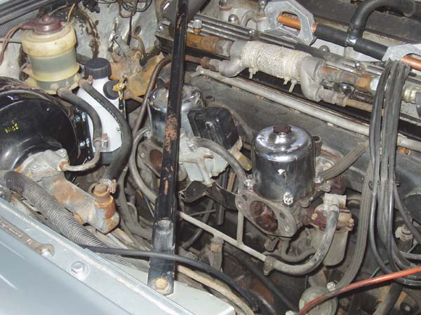

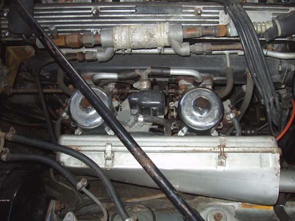

       เครื่อง 6 สูบ 4.2 ลิตร คาร์บิวคู่ ดูดข้าง แบ่งจ่ายตัวละ 3 สูบ
 จาก ช่างเหอะ
 ศุกร์, 25/8/2549
09:17
221.128.109.27
 จาก ช่างเหอะ
 ศุกร์, 25/8/2549
09:22
221.128.109.27
       ถอดหม้อกรองเปิดให้เห็นรูคาร์บิว
ใส่กระป๋องน้ำมันเลี้ยงบ่าวาล์วไว้ด้วย (แต่ไม่ใช้น้ำมันออโตลุปนะ!!) จะโดนว่าโง่...ไหมนี่?

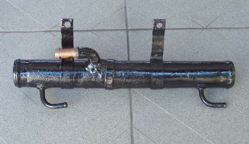

       ออยคูลเลอร์เกียร์ออโตของจากั้ว
คนออกแบบคงจะพี้มาเต็มปอดก่อนลงมือออกแบบ

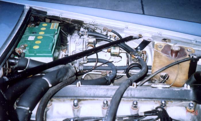

       หม้อต้ม Aisan รุ่นติ๊กแยก เหมาะกับความเก๋าของรถ

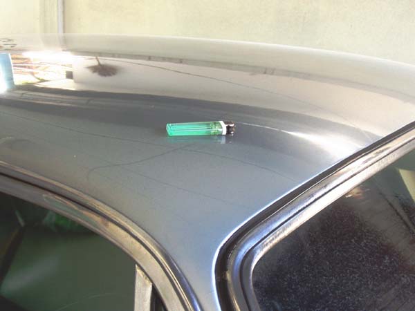

       วางถังแก๊สบนหลังคาแบบนี้อันตราย...รึเปล่า?

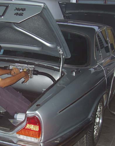

       ใส่ถังสหมิตร 75 ลิตรกำลังเหมาะกับเนื้อที่
โดยจรรยาบรรณ(อะไรก็ไม่รู้...)ไม่อาจจะเปิดเผยใบหน้าช่าง

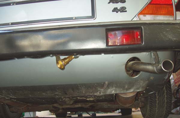

       หัวเติมแก๊ส

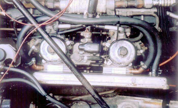

       ทีแรกอยากใส่ Mixer แบบนาซ่า
แต่มีที่เหลือให้ใส่แต่ 2 ซม. ก็เลยเปลี่ยนเป็นแบบนาซีแทนก็แล้วกัน

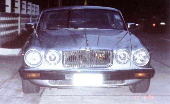

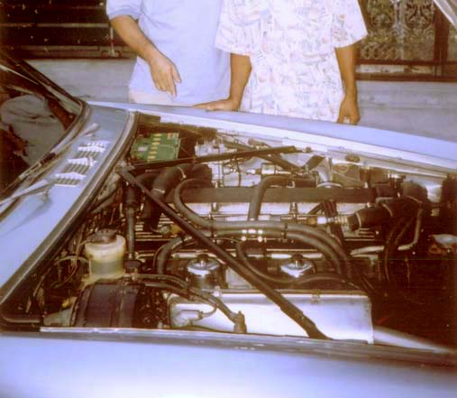

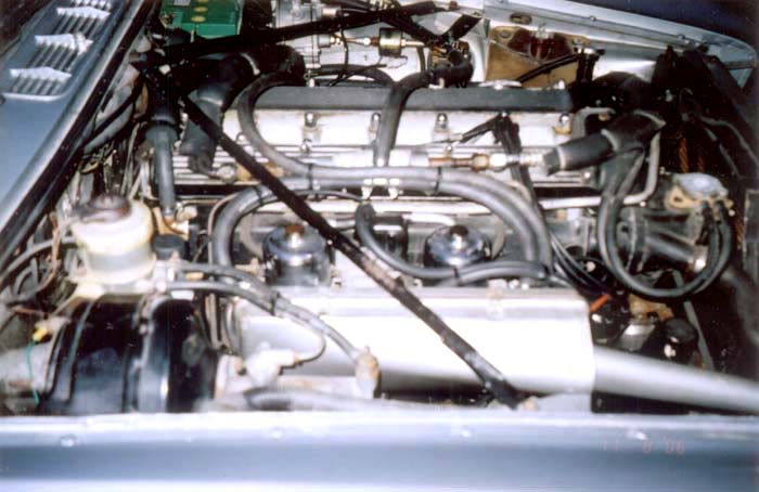

       เสร็จแล้วเป็นแบบนี้
เครื่องยนต์ ปี 72 ที่แสนจะโบราณ 6 สูบ ทวินแคม!!!
 จาก ช่างเหอะ
 ศุกร์, 25/8/2549
09:42
221.128.109.27
       คนซ้ายมือเป็นเจ้าของ "ความอยาก" บัดดี้ผม
ส่วนคนขวามือที่ชี้นิ้วเป็น "เจ้าของรถ" เพื่อนผม

       หม้อต้มรุ่นนี้ใช้กับเครื่อง 4000 ซีซี.ไหวเหรอครับ ผมมีอยู่ลูกนึง กำลังคิดว่าจะใส่จี๊บแกรนด์เชโรกี รู้ว่ามันดีแต่กลัวจะจ่ายแก๊สไม่พอ เห็นในเวปส่วนใหญ่แนะนำให้ใส่ของอิตาลี่ที่เป็นรุ่นซุปเปอร์
ถ้าจะเอาหม้อต้มมือสองมาใช้ต้องเปลี่ยนชุดผ้าใบใหม่หรือไม่?
 จาก ช่างเหอะ
 พฤหัสบดี, 31/8/2549
09:45
61.47.100.114
       ใช้ได้ครับ ก่อนที่หม้อต้มอิตาลีจะเข้ามาขายในบ้านเราก็มีแต่หม้อต้มมือสองจากญี่ปุ่นแค่ 2 ยี่ห้อ คือ Aisan กับ Nikki ตอนนั้นรถจี๊บส่วนใหญ่ก็ใช้หม้อต้มรุ่นนี้
ซื้อมาแล้วก็เอามาล้างทำความสะอาด เปลี่ยน O-ring ในติ๊กก็พอแล้ว ผ้าใบมันทนมาก ระบบน้ำก็ไม่ผ่านหน้าผ้าใบ ไม่มีปัญหาเรื่องน้ำรั่ว
