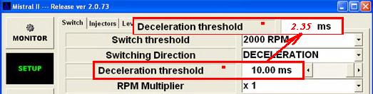

       ลองเปลี่ยนตามที่แนะนำรึยังครับ? น่าจะลดอาการ ท่วมของน้ำมันขณะ ออโต้ สวิทส์เป็นแก๊สได้นะครับ

       ผมเปลี่ยนแล้วครับ ไม่มีผลอะไรเลย ตอนนี้อยู่ที่ประมาณ 2-3 ms น่ะครับ แต่ตอนหลังผมใช้เป็น Acceleration แทนแล้วครับ และตั้งรอบเอาไว้ที่ประมาณ 1750 ครับ....

       คุณHygene, ถ้าตั้งเป็น Accelerattion ฟังก์ชั่นนี้จะไม่ทำงานครับ,
ลอง ตั้งกลับไปเป็น Deceleration ตามเดิม แต่ลดเวลา Threshold ให้ต่ำที่สุด หรือ แถวๆ 2-3 ms. แล้วลองค่อยๆ เพิ่มครับ, ส่วนรอบตั้งที่ 1750 ก็น่าจะได้สำหรับเครื่อง 1800-2000 cc. ขึ้นไปนะครับ
ใจเย็นๆลองดูอีกทีครับ ทุกปัญหามีทางออก นะครับ เอาใจช่วยครับ
