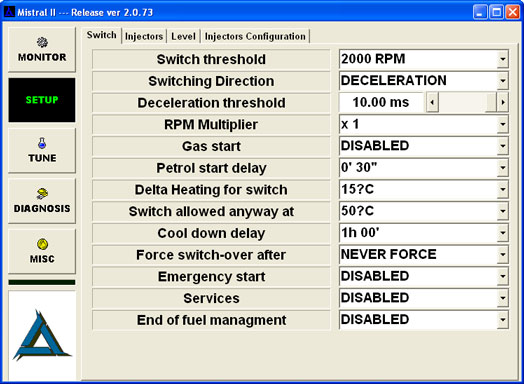

       นี่เป็นค่า Set Up ที่ผมได้ตั้งเอาไว้ครับ ในส่วนของ Switch Direction ไม่ว่าจะตั้งเป็นอะไร ไม่มีความแตกต่างกันเลยครับ แตะคันเร่งเพียงแผ่วเบา (รอบยังขึ้นไม่ถึง 1000) มันก็ตัดเป็นแก๊สแล้วครับ

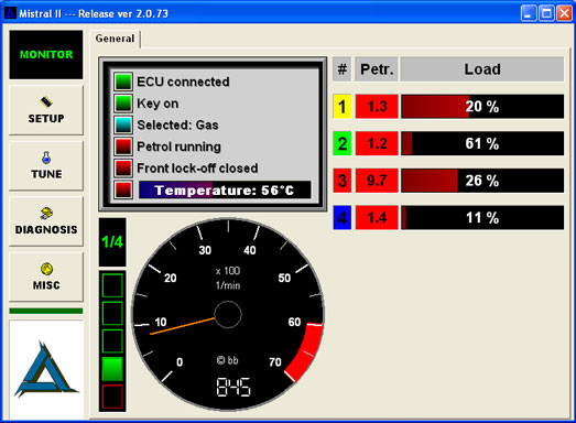

       และนี่คือ Monitor ตอนที่ผมบอกว่าเบิ้ลเครื่องแล้วมันขึ้นแบบสวิงๆ ไม่ Smooth สะทีเดียว (อันนี้เป็นตอนที่ถอนคันเร่งแล้วครับ มันแว๊บเดียวจริงๆ ครับ กว่าจะจับภาพนี้ได้ ยากพอสมควรเหมือนกันครับ

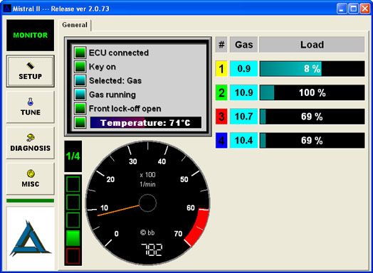

       และนี่เป็นตอนใช้ แก๊สครับ อันนี้หนักครับ สวิงทั้ง ตัววัดรอบ และก็ Graph แท่ง ที่เห็นรอบเครื่องใน Monitor ขึ้นสูง จริงๆ แล้วรอบเครื่องของจริงประมาณแค่ 800 เองครับ นี่คือช่วงที่ผมบอกว่ามันกระตุกในโปรแกรมน่ะครับ

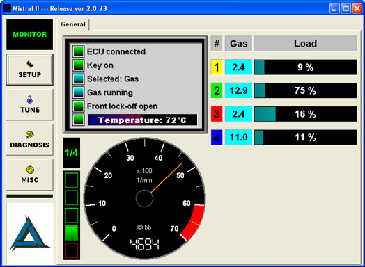

       อีกรูปครับ อันนี้ชัดเจนเลย

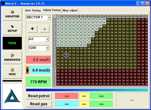

       และนี่คือค่า Map ที่ผมคิดว่าดีที่สุดแล้วครับ เบิ้ล เครื่องแล้วไม่ดับ (Capture ภาพตอนเปิดแอร์ เปิดไฟหน้า แต่อยู่ในช่วงรอบเดินเบา) แต่.... อาการในตอนเช้าในขณะเปลี่ยนจาก แก๊ล เป็น น้ำมัน ยังไม่หายครับ ลองมาเป็นสิบๆ map แล้วก็ไม่ดีขึ้นครับ จนปัญญาแล้วคร๊าบบบบบ.....ช่วยด้วย.....

       คุณ Hygene ยัง Set Decelerlation Threshold อยู่ที่ 10 ms. อยู่รึเปล่า ถ้าใช่ กรุณา ลดเวลาลงเหลือ 2-3 ms. ครับ ลองดู อาการดับน่าจะหายครับ คุณตั้งให้เครื่องจ่ายน้ำมันควบกับแก๊ส นานเกินไป เครื่องเลยสำลักดับครับ ปกติเวลาที่ตั้งไม่น่าเกิน 3-5 ms. หรือให้น้อยที่สุดครับ
