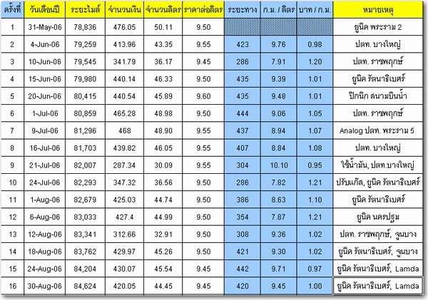

ผลงานของรถผมเป็นดังนี้
อีคาร์ 1.6 (4G92) เกียร์ธรรมดา
หม้อ Bigas มิกครอบ 28 มิล
ใช้งานชานเมืองกรุงเทพ ส่วนใหญ่นอกเวลาเร่งด่วน
เวลารถติดขับเรื่อยๆ แต่ถ้าไม่ติด ขับเบากว่าแท็กซี่หน่อยนึง
ได้ 7 กม./ลิตร 1.37 บาท/กม. ครับ
=== หมายเหตุสำคัญมาก ตัวเลขนี้ ยังจูนไม่เข้าที่ครับ ===
 จาก อากง
 พฤหัสบดี, 24/8/2549
16:48
203.113.33.12
       เพิ่มเติมรายละเอียด ตัวเลขตอนใช้น้ำมัน
วิ่งออกชานเมือง สวนกระแสรถติด คือเช้าออก เย็นกลับเข้าเมือง
ขับไม่ช้านัก
ของผมได้ตั้งแต่ 11 กว่าๆ ถึง 13 กม./ ลิตร
ในเมือง (กรุงเทพ) ไม่มีตัวเลขปัจจุบันครับ มีแต่ตอนรถคันนี้ยังใหม่ๆ (ซึ่งช่วงนั้นเศรษฐกิจยังดี รถติดมาก และคนขับ คือผมอายุน้อยกว่านี้)
ตอนนั้นได้ 9
 จาก อากง
 พฤหัสบดี, 24/8/2549
16:59
203.113.33.12
       ต่อมา ยังไม่ได้จูนใหม่ ผมก็ได้เท่านี้ครับ
ขับไป 294.7 กม. (ผมเติมแค่ตัด และไม่ได้ปล่อยจนหมดขนาดเครื่องอืดหรือเครื่องดับ)
เติมไป 402.44 บาท 42.14 ลิตร
แก๊สราคา 9.55
คิดเป็น 6.9933 km/l
และ 1.3655 บาท/km
ถังถัดมาอีก จูนกลางคัน ดังนั้นอัตราสิ้นเปลืองมันจะปนๆ กันระหว่างก่อนจูน (กินมากหน่อย) กับหลังจูน (กินน้อยหน่อย)
ถังนี้ ช่วงจากเต็ม ถึงที่เหลือประมาณหกสิบเปอร์เซ็นต์ (ถัง 58 ชื่นศิริ เกจ์ของคุณนพ) คือก่อนจูน
จากนั้นเป็นหลังจูนครับ
เติมใหม่ เมื่อเหลือ 12%
ได้ 334.1 km
41.36 l
394.99 บาท
คิดเป็น
8.08 km/l
1.18 บาท / km
