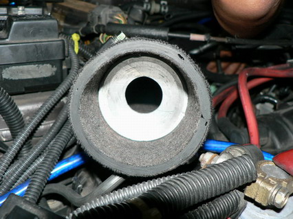

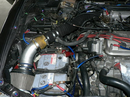

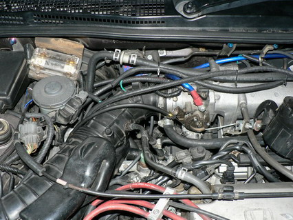

       สวัสดีครับ ผมใช้ accord 94 เครื่อง F22 ใส่แบบ fix mix หม้อต้ม magic ตอนแรกติดมาเครื่องไม่นิ่ง ไม่เรียบ ไม่วิ่ง ก็กลับมาจูนเองโดยใช้เวปนี้เป็นครู จนรถวิ่งดีขึ้น แต่มันไม่แรง เลยไปกลึงมิกว์เพิ่มจาก 26 เป็น 28 ก็ต้นดี ปลายไหล แต่มันก็ยังไม่ลื่นเหมือนน้ำมัน ทีนี้เลยย้ายมิกซ์เลยครับ
ผลออกมาดีมากครับ พอใจ กินอยู่ที่ 1.3 ในเมือง วิ่งได้180 สบายๆๆ ถ้าใครใช้ accoed รุ่นผมอยู่ลองย้ายมิกซ์ดูนะครับ เครื่องเดินเรียบ มีกำลัง สบายใจ

       รุปก่อนย้ายมิกซ์ครับ

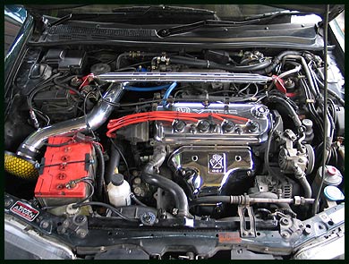

 คำตอบที่ 61

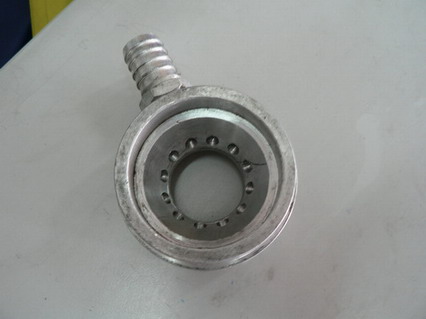

 คำตอบที่ 62
       มิกซ์ที่ไปกลึงจาก 26 เป็น 28 ครับ ว่าจะลอง 30 ดูเหมือนกันครับ

       ผมถอดท่อกรองเก่าออก แล้วใช้ท่อเทอโบ เอามิกซ์ ฝังใส่ข้างใน ใส่พอดีเป๊ะ เลยครับ

 คำตอบที่ 64
       ย้ายมิกซ์มาไว้หลังกรองแล้วครับ ลื่นขึ้น แรงขึ้น สำหรับผม ย้ายแล้วดีจัง
ฝีมือทั้งหมดนี้กราบขอบคุณ น้าเหลิมเป็นอย่างมากครับ

       พี่อั้มครับพี่ไปย้ายที่ไหนมาครับ พอดี MIX ของผมมันแค่ 26 เอง อยากปลายไหลแบบพีมั่งจังครับ อีกอย่าง รถพี่สวยมากนะครับ เวเทอร์การ์ดพี่ไปได้ที่ไหนมาครับ

       ไปให้น้าเหลิมย้ายให้ครับผม ไปหาน้าที่รังสิต ทางเข้าเมืองเอก ม.รังสิตครับ ส่วน weather guard ผมให้เพื่อนหามาให้ครับ ลองเปลี่ยนจาก 26 เป็น 28 ก่อนแล้วลองไปหาน้าเหลิมดูนะครับ ขอบคุณสำหรับคำชมว่ารถสวย
