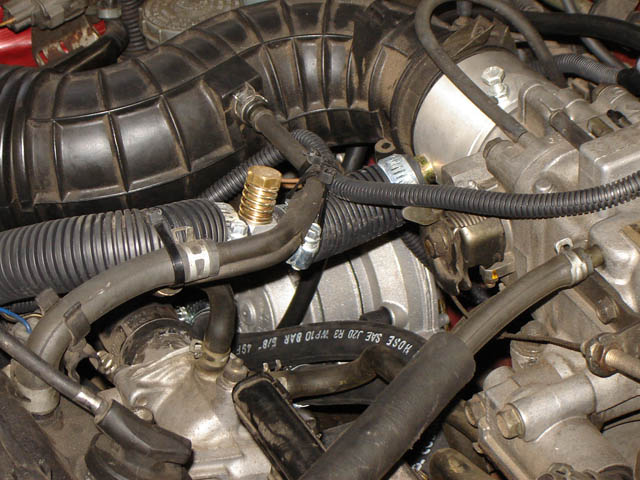

       ของผมปี 92 หัวฉีด ไฟไม่ขึ้น เพราะไม่มี O2 ใช้ระบบ mix 1.25 บาท/กม อยู่เชียงใหม่ ลิตรละ 10.77 บาท อ้อลืมบอก..ย้ายมิ๊กไว้หลังกรองอากาศแล้ว
 จาก บินหลาAC97
 ศุกร์, 25/8/2549
19:43
57.72.66.20
       คุณน่าจะลองย้าย Mix ดูนะครับ เอาให้ห่างจากลิ้นปีกผีเสื้อ หรือเอาไปใว้หลังกรองอากาศเลยแบบคุณหนุ่ยก้ได้น่าจะดีกว่าครับ ลองย้ายดูนะครับ ของผมอยุ่หลังกรองอากาศเหมือนกัน วิ่งลื่นดีรอบเดินเบานิ่งมาก ประหยัดแก๊ส Accord 97 1บาท/กม.

ตอนนี้มิกซ์ ผมอยู่ ระหว่างลิ้นปีก กับ กรอง ห่างจากลิ้น 2 นิ้ว(ไม่ติดนะครับ) ไม่ทราบว่าถ้าย้ายไปหลังกรองจะไม่ แบ๊คไฟล์หรือครับ แล้ว ถ้าย้ายจะช่วยเรื่องประหยัดลงหรือเปล่าครับ ส่วนไฟเครื่องโชว์ ผมก็โชว์ครับ ผมว่า ecu เช็คระบบ พบว่าหัวฉีดไม่ทำงาน เลยโชว์ มากกว่าครับ บางท่านเลยไปติดกล่องหลอกหัวฉีดเอาครับ

       acc ตาเพชร มีภาพที่ย้ายมิกซ์ ไหมครับ อยากเห็นเพื่อเป็นแนวทางครับ
- ย้ายแล้ววิ่งดีขึ้นไหมครับ
- อัตตราการสิ้นเปลืองเป็นยังไงบ้าง // กินมากขึ้น - น้อยลง // รึเปล่าครับ

       accord ของใครมีใครย้ายมิกซ์ไปหลังกรองเปลือยบ้างครับ ได้ผลไหมอยากรู้ สนับสนุนให้มี accord gas club ครับจะได้มาแชร์กัน
