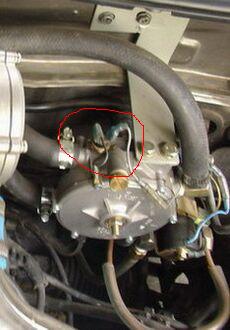

สายไฟที่อยู่บนหม้อ HANA ข้าง Sen คืออะไรครับ
จาก B11

       พอดีผมติด HANA มาครับแต่ไม่เห็นมีสายอย่างว่าเลยสงสัย
*รูปขอยืมมานะครับ

       เอาไว้ต่อ ดิวตี้โซลีนอยหรือเปล่าครับ (ไม่แน่ใจ)

       เทอร์โมครับเอาไว้เปลี่ยนเป็นแก็สตอนถึงอุณหภูมิ

       ใช้ร่วมกับออโต้เชนจ์สวิทช์ของ Hana ครับ

       อ่อ เข้าใจแล้วครับ

       รุ่น H6000 มีไหม อย่างนี้ เราเอา auto sw ที่ทำงานตามอุณห๓มูเครื่องมาต่อก็ได้สิ ใช่ไหม แล้วจะหาอุปกรณืและวงจรที่ไหนครับ

       ขอบคุณทุกท่านมาก กระจ่างซักที

       เป็นเทอร์โมสวิทช์ธรรมดาครับ
เย็น=วงจรปิด (เชื่อมต่อถึงกัน) / ร้อน = วงจรเปิด (ไม่เชื่อมต่อถึงกัน)
รุ่นเล็กถ้าไม่มี ใช้เทอร์โมสตัทของเครื่องทำน้ำอุ่นแทนได้ครับ ผมใช้อยู่
เพราะไม่ได้ใช้หม้อของ HANA แต่ใช้ออโต้เชนจ์ของเขา
เลือกอุณหภูมิ 45 องศาซี ร้อนกำลังดีเลยครับ

       ต่อ themo sw แล้วต้องไปปรับ dip sw ไว้ที่ตำแหน่งไหนครับ
