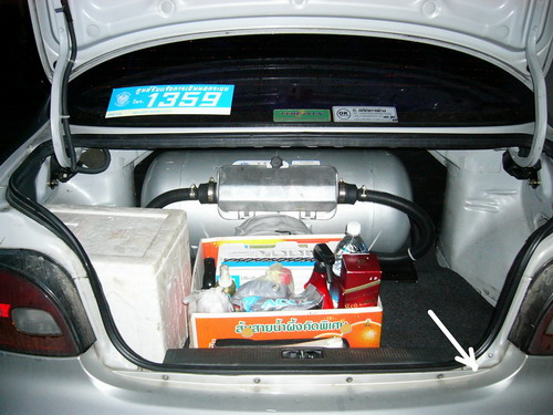

       อันนี้มีรอยต่อระหว่างกันชนกับตัวรถ เมื่อฝากระโปรงหลังปิดครอบ
เวลารถจอดกลิ่นแก๊สจากท่อไอเสียเลยเข้ามาตามรอยต่อตะเข็บ
ผมว่าจะหาอะไรอะไรมาอุดดีคับ ซิลิโคน ท่าจะได้นะ

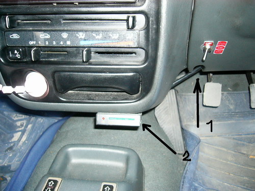

       ภาพสุดท้ายคับติดอุปกรณ์ที่บอกระดับแก็ส ให้ดูสายไฟฟ้าที่ด้านล่างคับ
กลัวไม่เท่เลยไม่เก็บคับ

       รถยนต์ ฮุนได เอ็กเซ็นท์ เชียงใหม่ เครื่องยนต์ 1300 cc 12 วาวล์
ติดตั้งหม้อต้ม Duyco เกาหลี ระบบ Fix ใช้มือเปลี่ยนระบบ เอง
ใช้ไฟวัดระดับแก๊สมีช่องเขียวแบ่งออกเป็น 8 ช่อง ถัง 58 บรรจุไม่เกิน 85 %
อัตราการใช้แก๊ส
สต๊าทด้วยน้ำมันวิ่งให้ระดับความร้อนขึ้นปกติจึงเปลี่ยนเป็นใช้แก๊ส ระยะทางไปส่งลูกไปโรงเรียน
ประมาณ 5 กม และเวลากลับจากที่ทำงาน 2 กม รวมใช้ประมาณ 7 กม/วัน ทำงาน 5 วัน เท่ากับ 35 กม
ให้ใช้วันเสาร์-อาทิตย์ อีก 15 กม เผื่อเหลือเผื่อขาดให้อีก 30 กม รวม 80 กม ระยะทาง 612 เติมแก๊ส 42.21 ลิตรที่ราคา 10.50 บาท หมดไป 443.- บาท (ผมเติมเต็มวิ่งให้ไฟแดงขึ้นแล้วกลับไปเติมอีกที่ดูที่มิเตอร์ ปั๊มแก๊สแยกแอร์พอร์ต เชียงใหม่) 612 – 80 = 532 / 42.21 = 12.60 กม/ลิตร(ทดสอบจากถังที่ 3) ใช้ความเร็วประมาณ 80 – 100 กม/ชม
เมื่อเช้ามาทำงานเหยียบได้ 130 กม/ชม ลองประมาณ 3 นาที คับ กลัว
คิดว่าพอทำใจได้คับ
สาธุอย่าให้มีเบล็คไฟน์ในชีวิตนี้เลยคับ

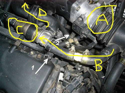

       ตัวนี้น่าจะเป็นอย่างนี้นะครับ
(ตอนที่ยังไม่มีระบบแก๊ส)
เวลาเดินเบา ลิ้นปีกผีเสื้อ A ปิดสนิท อากาศผ่านไม่ได้
ถ้าเป็นรถญี่ปุ่นทั่วไป ในชุดลิ้นปีกผีเสื้อ จะมีช่องข้างๆ เปิดปิดและควบคุมขนาดช่องด้วยมอเตอร์เดินเบา ให้อากาศเข้าเครื่องได้ขณะปีกผีเสื้อปิด
แต่ในรถบางยี่ห้อ บางรุ่น เขาเอาตัวที่ว่านี้มาแยกไว้ต่างหาก
ในที่นี้ก็คือ C ในรูปนี้ไงครับ
อากาศก็มาทาง B ผ่าน C ไปหลังปีกผีเสื้อทาง D
การชดเชยรอบแอร์เป็นเพียง "หน้าที่อันหนึ่ง" ของเจ้าตัวนี้ครับ
อันที่ต้องแก้ไขด่วนเลยคือแป๊บใต้ท้องครับ กันโคลงมันขยับได้นิดหน่อย
นานๆ เข้ามันจะเสียดสีท่อทะลุเอานะ

ขอแนะนำคร่าวๆว่าตัวที่ช้างบอกว่าเป็นวาวล์ปรับเดินเบากรณีเปิดแอร์แล้วสั่นให้ปรับทวนเข็มสัก1/4รอบครับ ถ้าช่วยได้ก็จบครับลองดูนะครับ
