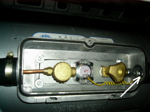

ฮุนไดที่สัญญาว่าจะส่งภาพที่ติดตั้งมาให้ดูผู้รู้ช่วยวิจารณ์ช่วยหาทางแก้ไข มาแล้วครับ
จาก dansawan
พฤหัสบดีที่ , 24/8/2549
เวลา : 12:48
203.151.33.238
อ่านแล้ว = 5004 ครั้ง

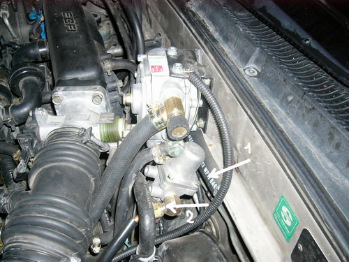

       ติดตั้งที่ อ.....สาขาเชียงใหม่เยื้องแยกศาลเด้ก

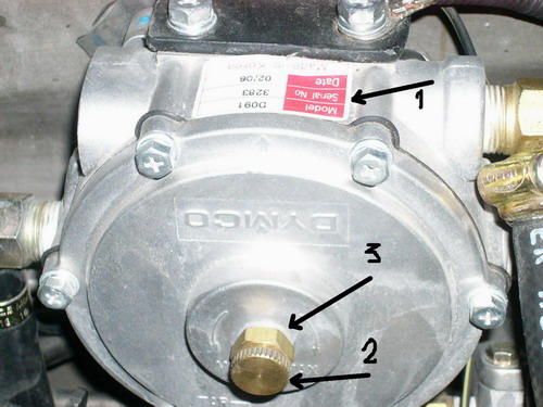

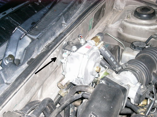

หม้อต้ม DYMCO มีสติกกอร์ติดไว้ทำอะไรครับ
ช่างบอกว่าเป้นที่ปรับจูนเดินเบาและตัวล๊อคครับ
 จาก chch
 พฤหัสบดี, 24/8/2549
12:51
203.146.104.35
       แค่ติดตั้งหม้อก็เอาหัวลงแล้วท่าน

       ถังแก๊สที่บอกว่าท่อเข้าแก๊สเป็นท่ออ่อน

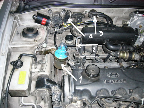

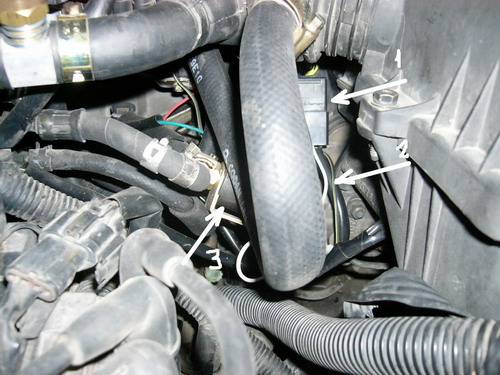

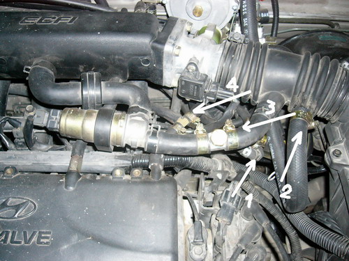

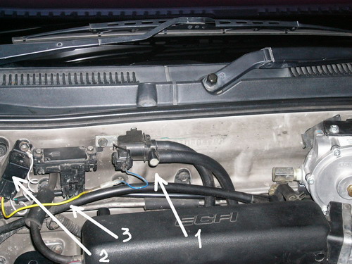

       ดูส่วนที่เขาติดตั้งเพิ่มนะครับ
1 ติดแก๊สแล้วยังกินน้ำมันเลยติดตัวตัดน้ำมันให้
2 ติดมิกให้ข้างในยังมีเศษฝอยเหล็กติดอยู่ข้างใน(แอบดู)
3 บอกว่าเป็นตัววาว์กรณีเดินเบาแล้วเปิดแอร์เครื่องสั่น
4 บอกว่าเครื่องเดินเบาแล้วแบล็คไฟน์ เลยติดอปกรณ์ดึงไอน้ำมันเพิ่มเข้าหัวฉีด
 จาก ฒ...วัยทอง
 พฤหัสบดี, 24/8/2549
13:09
203.151.33.238
       เขาติดกระบอกน้ำมันเครื่องให้แต่ไม่ไหลครับดึงสายออกมาดูแล้วตรง 1 กะ 2
สำหรับ 3 เขาบอกว่าเป็นตัวดึงไอน้ำมันเครื่อง 4 เป็นสวิสควบคุม

       ดูให้ชัดๆ คับกับอุปกรณ์ที่ติดเพิ่ม และดูวิธีการเดินสายไฟคับ
 จาก ฒ...วัยทอง
 พฤหัสบดี, 24/8/2549
13:17
203.151.33.238
       ดูอุปกรณ์ควบคุมหม้อต้ม กะการเดินสายไฟ
ดูการตัดท่อน้ำมันเอาเองคับ ตาม3
ใครมีความเห็นหรือมีวิธีการช่วยเหลือกรุณาแจ้งผมด้วยเด้อคับ

       ดูตัวที่บอกให้ชัดๆอีกที่คับ
 จาก อากง
 พฤหัสบดี, 24/8/2549
13:28
202.133.189.44
       ไม่ได้เอาหัวลงครับท่าน
ท่านี้ก็อกถ่ายขี้แก๊สอยู่ล่าง ถูกต้องแล้ว
หม้อรุ่นนี้มันพิมพ์ตัวหนังสือกลับหัวกลับหางประหลาดๆ
แถมหมุนเข้า (ตามเข็มนาฬิกา) แก๊สมาก หมุนออก แก๊สน้อย อีกแน่ะ
เอากะมันซิ
ความเห็นที่ 3
- #3 ผมไม่เคยเห็นเครื่องเดิมๆ แต่ผมคิดว่าเป็นระบบเดินเบา ซึ่งของเดิมก็มีอยู่แล้วครับ ไม่ได้เป็นตัวช่วยเพิ่มเติมอะไร
- ขอดู #4 ชัดๆ หน่อยได้ไหมครับ
ความเห็นที่ 4
- ถ้าดึงออกมามันก็ไม่ไหลซิครับ มันอาศัยแรงดูดจากท่อไอดี ดูดน้ำมันเข้าไป (ขืนปล่อยไหลมาเรื่อยๆ ชั่วโมงเดียวก็หมดมั้ง)
- #3 ตัวอุปกรณ์ น่าจะเป็นตัวช่วยรอบแอร์นะครับ
แต่ผมดูจากแค่ในรูปนี่ ดูไม่ออกว่าเขาเอามาช่วยปรับรอบแอร์ (เพิ่มเติมจากระบบเดิมของรถ) หรือเอามาดัดแปลงใช้อย่างอื่นหรือเปล่า
สรุปว่า ถ้าคุณเล่ามาอย่างถูกต้อง ช่างอธิบายได้งงมากเลยครับ

       ดูการติดตั้งหม้อต้มมันสั่นเวลาออกตัวเสียงดังกระแทกกับตัวรถ
บอกให้เขาก็เลยตัดยางมาใสให้รองกระแทกแต่ก็ยังเสียงดังอยู่

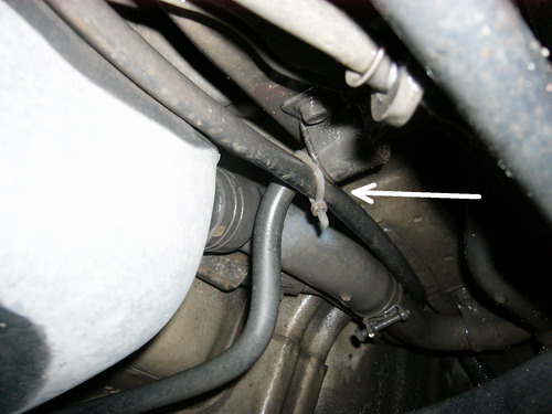

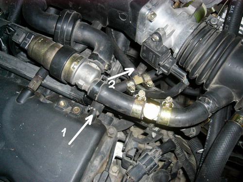

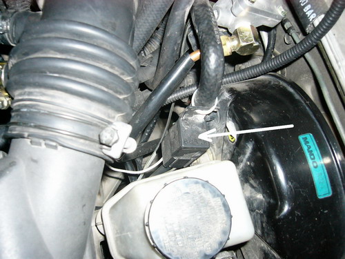

       ความเห็น 3 ชุดอุปกรณ์ข้อ 3 กับ ข้อ 4 ช่างบอกว่าดูดไอน้ำมันจากฝาห้องเครื่อง
ตรงความเห็น 2 ข้อ 4 คับ สายมันลอดตรงหัวฉีดมาโผล่ตรงนันคับส่งมาให้ดูชัดๆอีกรูปคับ
 จาก ฒ...วัยทอง
 พฤหัสบดี, 24/8/2549
13:53
203.151.33.238
       ความเห็น 3 ข้อ 3 เดิมท่อตรงนันเป็นท่อชดเชยอากาศกรณีแอร์ทำงานคับ
มันยาวไปถึงตรงท่อทองเหลืองคับเขามาตัดต่อใส่วาว์ ให้ผม ก้ไม่รุ้ทำเพื่ออะไรคับ

       มาดูต่อคับเมื่อหม้อต้มมันมีเสียงกระแทกกับตัวรถผมก็เลยตัดยางในรถมารองเพิ่ม
แบบว่าทำเองคับเพื่อจะหาย ก้เสียงทระแทกเบาลงแต่ก็ยังไม่หายคับ

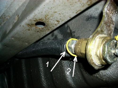

       ตรงความเห็นที่ 9 ข้อ 2 ท่อแก๊สเข้า แก้สเคยรั่วตรงนี้คับ เขาขันให้แน่นก็เลยหายแล้ว

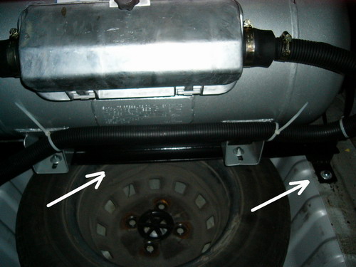

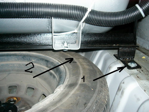

       มาดูการติดตั้งถังแก๊สด้านหลังบ้างนะคับ เขาติดให้ชนิดที่เอายางอะไหล่ออกเกือบไม่ได้
เอาออกยากพอสมควรแต่ก็ทำใจคับ

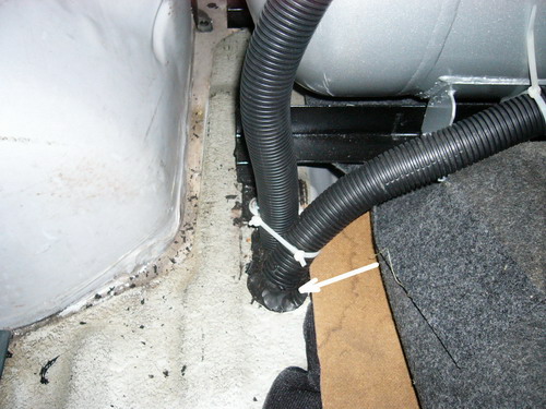

       ยังไม่จบคับมีเพิ่มอีกคับตรงที่เจาะสอดท่อแก็สเข้า - ออก ใช้ยางซิลิโคนอุด

       มาดูตรงที่เติมแก๊สนะคับ 1 เขาบอกว่าเป็นท่ออ่อน 2 ใช้สายไฟฟ้าร้อยที่ปิดก็ ใช้ได้คับ
ตอนเติมแก็สต้องก้มๆ หน่อยคับเขาซ่อนไว้ดี ไม่โผล่ออกมาให้ใครเห็นคับ

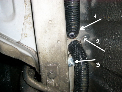

       ตามมาด้วยการเจาะด้านล่างครับแยกไปด้านหลังสำหรับเติมและไปด้านหน้า
พร้อมกับเศษเหล้กที่ยังไม่ได้เก็บและเตรียมรับมือกับสนิมคับ (ยังไม่รู้ทำไงดี)

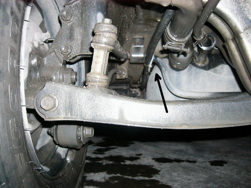

       มาดุที่เจ็งสุดๆคับ ดูท่อจ่ายแก็สที่ไปด้านหน้าคับ
มันข้ามเหล็กกันโคลงคับท่าน เท่มาก ไม่รู้แก้ไขอย่างไร ทนได้คับท่าน 555
 จาก ฒ...วัยทอง
 พฤหัสบดี, 24/8/2549
15:25
203.151.33.238
       ดูอีกภาพคับ ชัดๆ
