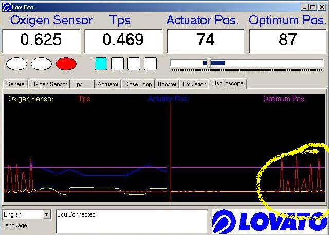

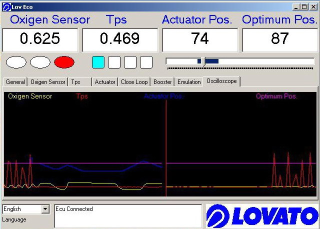

       ผมจะวิเคราะห์ให้ฟัง พอเป็นแนวทางนะครับ
สีแดงๆที่ขึ้นๆลงๆนั้นคือ TPS
แต่สีเหลือๆนั้น ไม่ขึ้นตาม
แสดงว่า เร่งแล้ว ไม่หนาเร่งแล้ว แก๊สจ่ายไม่ทัน
ซึ่งแน่นอน ฟืดด แรกที่เหยียบ มันต้องแก่
แบบนี้พอเข้าใจไม๊ครับ
แนวทางการแก้ คือ รถคันนี้ เซ้น ไม่ไวพอ หรือ หม้อ ไม่ไวพอ หรือ ฝีมือไม่พอ

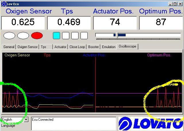

       มันควรเป็นแบบนี้ครับ
สัญญาณ สีเหลือง ควรพุ่งสูงขึ้นตาม สัญญาณสีแดง
ดังวงกลมสีเขียว ที่วงไว้
เป็นแค่แนวทาง ของผมนะครับ ไม่ใช่แนวทางที่ถูกที่สุด แต่เป็นแนวทางที่จะทำให้รถมีอัตราเร่งที่ดี

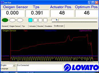

 จาก Mc Nasa
 ศุกร์, 25/8/2549
15:53
203.170.228.172
       นั่นตอนแรกที่เจ้าของไปจูนมาจากไหนไม่รู้
หลังจากจูนใหม่ มันได้ตามด้านซ้ายมือของรูป
 จาก ac2300vtie
 ศุกร์, 25/8/2549
15:55
124.120.72.209
       ดูเล่นๆว่ามันทำงานยังงัย
 จาก Mc Nasa
