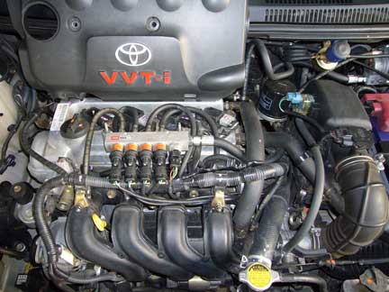

       ผมกับเพื่อนใช้รถ VIOS 1.5s ที่ลือกันนักกันหนาว่าปประหยัดน้ำมัน แต่พอเอาเข้าจริงๆ 9 กม./ลิตร(แกสโซฮอล์91) วิ่งวันละ 60 กม. 30 วัน บวกทางด่วนอีกวันละ 100 บาท ลองคำนวนเล่นๆครับว่าเดือนละกี่สตางต์ เลยตัดสินใจทันทีว่าถึงเวลาแล้วที่จะต้องติดแก๊ส ทั้งที่รถยังอยู่ในประกัน ใช้เวลาศึกษาว่าจะใช้แก๊สชนิดใดจึงจะเหมาะสมกับเรา(รถ+คน) แบบไหนดี ที่ไหนดี จากนั้นโทรไปคุยกับทางร้านเรื่องราคา กว่าจะได้คิวติดตั้งอีกเดือนกว่าๆคิวยาวจริงๆ(เขาบอกรับได้แค่วันละ 10 คัน) เอารอก็รอตัดสินใจเลือกแล้ว ส่วนเพื่อนเลือก NGV ช่างที่ติดตั้งคนละคนกัน คืนก่อนวันรับรถบอกตรงๆนอนไม่หลับคิดไปต่างๆนาๆว่า ติดดีหรือไม่ เรียบร้อยหรือไม่ จะใช้งานได้ดีหรือไม่ จะศูนย์เงิน 4X,XXX บาทไปเปล่าๆหรือไม่ เช้ารีบไปรับรถนั่งรอสองชั่วโมง ชั่วโมงแรกเขาบอกกำลังเช็คความเรียบร้อย ชั่วโมงที่สองเขาบอกเอารถออกไปทดลองวิ่ง พอรถมาถึงมอมแมมพอสมควร แต่พอตรวจสอบฝีมือการติดตั้งถูกใจมาก ยกเว้นการยึดหม้อต้มถ้าทำขาจับยึดกับห้องเครื่องจะเนียบกว่านี้ แต่ถึงอย่าไรคะแนนเต็ม 100 ผมก็ให้ 95 คะแนนแล้ว ส่วนของเพื่อนฝาครอบเครื่องถูกบากออกอย่างไม่เรียบร้อยแถมไม่มียางหุ้มขอบให้ด้วย TAXI บางคันยังติดดีกว่าเลย ผมไม่กล้าให้เขาดูรถผมกลัวเขาร้องไห้ นึกดูแล้วกันครับชายแก่อายุ 45 อ้วน มีหนวดเคราอาชีพการงานเป็นที่นับหน้าถือตาในวงสังคมนั่งร้องไห้มันจะน่าเกลียดขนาดไหน อีกสามวันเรามาเจอกันจึงได้สอบถามผลการใช้งานพอจะสรุปได้ว่า ถ้าใคร

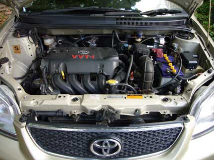

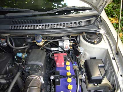

       ผมใช้ LPG ครับลืมบอก มองเผินๆดูไม่ออกครับว่าติดแก๊ส หมอต้มเล็กดี เสียอย่างเดียวเรื่องขายึดหม้อต้มน่าจะออกแบบได้ดีกว่านี้

       ใกล้อีกนิด หาหัวฉีดไม่เจอเลย
 จาก Peter
 พฤหัสบดี, 24/8/2549
12:12
161.200.255.161
       หาเจอแล้วครับอยู่นี่เอง ช่างคนนี้สมัยเด็กคงชอบเล่นซ่อนหา

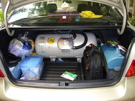

       ถังที่เห็น 58 กก. ยังเหลือที่ให้เก็บของอีกมาก แต่ถ้าเป็น NGV ต้องทำใจ เปิดออกมานึกว่าหมูอยู่ท้ายรถ

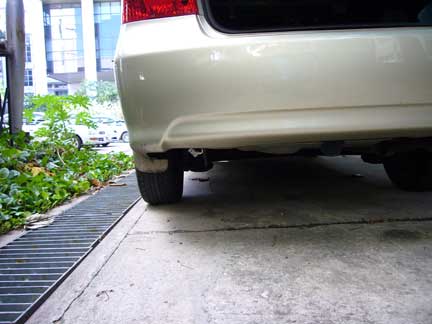

นี่ก็ซ่อนแต่เติมไม่ยาก (เพราะไม่ได้เติมเอง)
