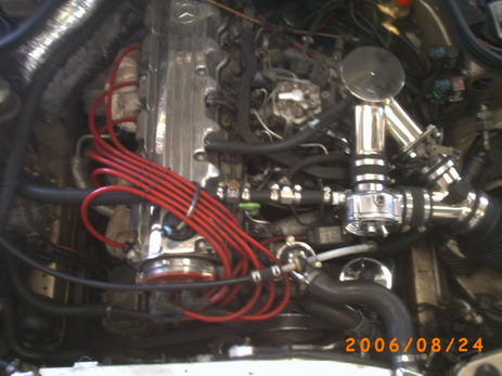

300E ขอย้ายมิกซ์บ้าง เห็นพี่ๆทำกัน ก็คนมันอยากรู้
จาก นิค รามอินทรา
พฤหัสบดีที่ , 24/8/2549
เวลา : 08:17
124.120.74.183
อ่านแล้ว = 1734 ครั้ง
       หลังจากใส่มาได้สองเดือนแล้ว
รู้สึกได้กับส่วนผสมที่กลมกล่อมขึ้น

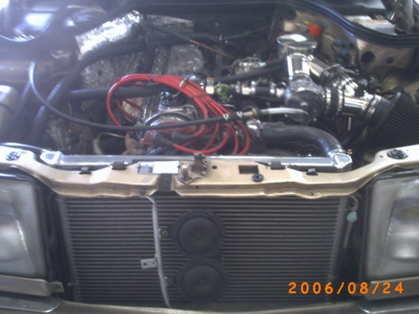

       ดูกันอีกรูป

       แยกท่อไอดี แก๊ส-น้ำมัน เลยหรือ ไม่เลวนะ แล้วใช้ระบบอะไรในการเลือกใช้ท่อว่าจะให้อากาศวิ่งทางไหน
พัดลมหน้าหม้อน้ำหายไปไหน เปลี่ยนไปใช้พัดลมไฟฟ้าหลังหม้อน้ำตัวเดียวเลยหรือครับ

       ตอบคุณโรจน์
- มีลิ้นเปิดปิดอากาศอยู่ฝั่งที่ไม่ใช่แก๊สถูกสั่งด้วยไฟฟ้า ปิดเมื่อเป็นแก๊ส เปิดเมื่อเป็นน้ำมัน
- ใส่พัดลมหลังหม้อน้ำ2ตัว(ห้ามใส่ตัวเดียว เดี๋ยวจะไม่ปลอดภัย) มีสองเสต๊ปเหมือนเดิม แต่ระบายความร้อนดีกว่าเดิม
อยากรบกวนคุณนิคเรื่องลิ้นปิดเปิดไม่ทราบว่าหาซื้อได้จากที่ไหนครับ

ตอบคำตอบที่11
- ร้านย้ายมิกซ์ไม่มีครับ ย้ายเองได้ครับ หาร้านท่อไอเสียทำแบบที่เราอยากได้แล้วก็ย้ายเองได้
- คำถามถามในบอร์ดนี้ได้ก็ดีนะ หรือทิ้งอีแมวไว้ ถ้ามีเวลาจะตอบให้
ตอบคำตอบที่12
- ลิ้นเปิดปิดก็ใช้ลิ้นปีกผีเสื้อทั่วๆไปเนี่ยแหละครับ ตามสะดวก มีอะไรกองอยู่หลังบ้านก็เอามาใช้ได้ สองนิ้วครึ่งขึ้นไปจะดีหน่อย
