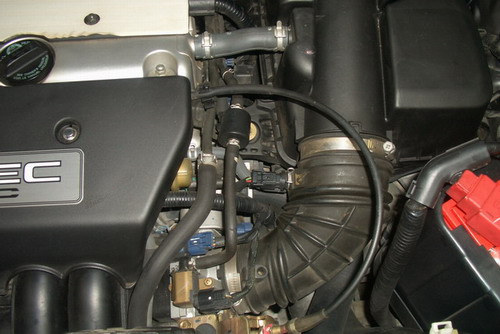

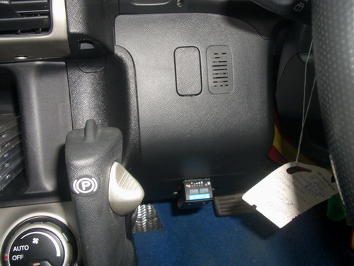

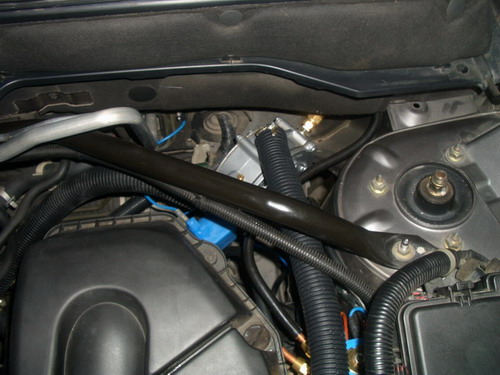

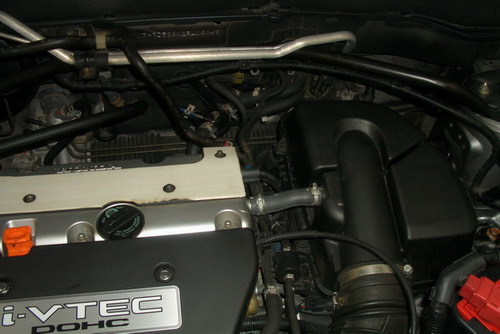

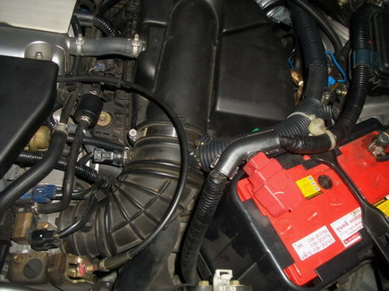

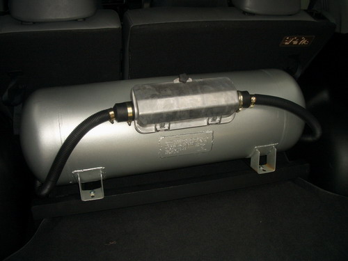

ติดแล้วอยากโชว์บ้าง CRV ระบบ nixer ก็ไม้เห็นมีปัญหา(ลงรูปได้แล้ว)
จาก jo v7

       ก่อนติด
 จาก jo v7
 พุธ, 23/8/2549
23:05
203.113.80.16
       ยืดหม้อต้ม fema เฟม่า

       ช่างใหญ่ บอกถัง75ลิตรครับ
 จาก Tor
 พฤหัสบดี, 24/8/2549
10:17
203.149.16.46
       ผมโทรไปที่เบอร์ของคุณ โจ แต่เป็นเบอร์ของคนอื่น ไม่ทราบว่า มิกเซอร์ขนาดเท่าไร ดูจากในรูป มิกเซอร์อยู่ในตำแหน่งของตัวจับเซนเซอร์พอดี ไม่รู้ว่าไฟเอนจิ้นโชวหรือเปล่าครับ ความโตของมิกเซอร์เท่าไร รูมิกเซอร์โตเท่าไร ช่วยบอกด้วย ผมใช้รถรุ่นเดียวกับคุณ โจ ปีเดียวกันด้วย ของผมติดแก๊สเหมือนกัน มีปัญหาตรงรถติดไฟแดงพอปลดเกียร์ว่าง รถจะดับ แต่ถ้าอยู่ในตำแหน่ง D แล้วเหยียบเบรค รถจะนิ่งมาก รอบเครื่องจะอยู่ที่ประมาณ 900 รอบ ไม่ทราบว่าของคุณ โจ เป็นหรือเปล่า ผมใช้หม้อต้มของ ATIKER ระบบ FIX MIXER ธรรมดา รบกวนด้วย ขอบคุณครับ
 จาก jo v7
 ศุกร์, 25/8/2549
22:28
203.113.80.8
       ผมติดตั่งตัวหลอกหัวฉีดไฟไม่โชว มิกผมขนาด 72 รูมิกโต 28 แล้วเจาะรูเล็กๆรอบรูใหญ่อีก 8 รู โทร01-2948377
