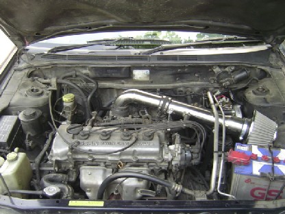

       อยากสอบถามผู้รู้หน่อยคับ ว่าปัญหาการเสียเกิดจากสาเหตุอะไร เนื่องจากผมติดแก๊ส (แบบ fix+mix พร้อมกับย้ายมิกซ์แล้วคับ) ใช้ได้ประมาณสองอาทิตย์ ตอนแรกก็ปกติดีคับ แต่อยู่ ๆ เครื่องก็เกิดดับขึ้นมาขณะขับ (ใช้แก๊ส) แล้วก็สตาร์ทไม่ติดเลย ต้องทิ้งไว้ประมาณ 5 นาที ถึงจะสตาร์ทติด (สตาร์ทน้ำมันนะคับ แก๊สไม่ติดเลย) พอสตาร์ทติดแล้วเดินเบาตามปกติ แต่พอกดคันเร่งแล้วเครื่องจะวอดดับไปเองคับ พอเปลี่ยนหัวเทียนสตาร์ทแก๊สติดแต่ พอเร่งคันเร่งเครื่องก็ดับไปเองเหมือนเดิมคับ โทรสอบถามช่างนิสสัน เค้าแจ้งว่าน่าจะเกิดปัญหาจากตัวแอร์โฟว (เป็นไปได้ 80% ) หรือจากตัวคอยจานจ่าย (เป็นไปได้ 20%) รบกวนสอบถามหน่อยนะคับว่าสาเหตุเกิดได้จากอะไรอีกบ้าง ขอบคุณคับ

       คุณตู้ B14 คับ ติดที่ไหนเหรอคับ แถวอุดมสุขหรือป่าว การเดินกรองอากาศเหมือนกันเลยคับ สงสัยที่เดียวกันแน่ ๆ ท่อกรองอากาศสแตน์เลสเหมือนผมเลย
