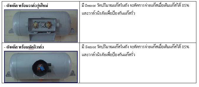

       ผมอ่านใน กระทู้ การเตรียมตัว ก่อนติดนำรถที่ท่านรัก ไปติดแก๊ส
http://www.gasthai.com/article/viewdata.asp?ID=18
แล้ว งง เลยอยากจะถามพี่ๆ เพื่อนๆ ว่า
http://www.gasthai.com/article/picture%5C212254811702.jpg
1 มันต่างกันอย่างไร
2 ข้อดี ข้อเสีย ของถังแต่ละแบบ
3 ถังแบบไหนดีกว่ากันครับ
ขอบคุณ มากครับ

       ไอ้อันบนมีคุณสมบัติเหมือนมัลติวาล์วทุกอย่าง (มั้ง) แต่ดีกว่าตรงที่ว่า หาก มันไม่อัตโนมัติขึ้นมา คุณจะสามารถปิดมันได้ด้วยมือคุณ แต่มัลติวาล์วปิดไม่ได้ครับ

       ไอ้อันข้างบนเวลาติดตั้งแล้วมันจะดูสวยเกินไปละมังครับเพราะท่อทางเข้าออกทังสองด้านดูสวยดี และที่ดีไปกว่านั้นคือฝาถังที่เป็นมีเนียมหล่อแข็งแรงและสวยงามดีเปิดปิดง่าย ติดตั้งแล้วสวยงามแบบผู้ใหญ่ดูสุภาพเป็นทางการมั่นคงมาก แต่ที่ไม่ดีคือมันไม่มีวาวไฟฟ้าติดอยู่ทีชุดวาว ถ้าซื้อมาติดตั้งเพิ่มก็หาที่ลำบาก( บางคนไม่เข้าใจงานเอาวาวมาติดไว้นอกกล่องระบบเซฟตี้ที่ฝันไว้เป็นอันจบกัน ) และราคารวมวาวแล้วแพงกว่ามัลติวาวซะอีก

       ถังด้านบน เห็นเรียกว่า รุ่น Hi-Per ของ ชื่นศิริ ครับ สามารถใส่โซลินอยด์ที่วาล์วจ่ายได้ มี ระบบเซฟตี้ทุกอย่างเหมือน มัลติวาล์วครับ เห็นราคาถูกกว่ามัลติวาล์วนะครับ อ้อ เห็นด้วยครับว่า ถังของชื่นศิริ ดูสวยงาม แข็งแรงดีครับ

       ผมใช้ มัลติวาวล์ วาวล์ของ tomasatto ที่ด้านแก๊สเข้าถังมีเช็ควาวล์ ให้แก๊สเข้าได้ทางเดียว
ส่วนท่อออกไปหม้อต้ม นอกจากมีโซลินอยด์วาวล์แล้ว
ยังมีวาวล์มือหมุน แต่อันเล็กๆ อีกด้วยเผื่อฉุกเฉินก็หมุนปิดได้เหมือนกันครับ

       ถังบนน่าจะเป็นวาล์ว OCP

       ของผมมัลติวาล์ว EMER ก็มีวาล์วปิดแบบมือบิด(แมนนวลเหมือนก๊อกน้ำ ซันว่าแหละ) ตอนออกจากถังด้วยครับ

       เคยเปรียบเทียบกันแล้วครับ ลองเข้าไปดูโฆษณาของ mtm มา ถ้าจะเล่นของชื่นศิริรุ่นนี้ผมว่าน่าจะเล่น superของ metal mate ดีกว่าครับ เพราะว่าคุณภาพวาลว์เติมใช้ ocp ที่มีการออกแบบดีกว่า opd แล้ววาลว์จ่ายมี solenoid คุณภาพสูงแล้วยังมี กรองแก๊สสองชั้นอีกต่างหากน่าจะok กว่านะ

       สรุปว่าใช้ได้ เหมือนกันใช่มั้ยครับ เพราะที่อู่ผมมีแต่แบบ วงกลมๆ มันไม่เห็นเหมือนเพื่อนๆที่ติดเลย

       ผมไปติดมาวันนี้ สั่งติดถังมัลติวาล์ว แต่ช่างติดแบบรุ่นใหม่(รูปบน)มาให้
ตกลงเหมือนกันหรือเปล่าเนี่ย

       ความคิดส่วนตัวของผมนะย้ำส่วนตัว แบบข้างล่างมันคือมัลติวาวล์ เมื่อมีไฟจากการ ON สวิสท์กุญแจไฟจึงไปจ่ายให้วาล์วเปิดแล้วแก๊สจึงออกมาได้น่าจะช่วยป้องกันหากเกิดการรั่วขณะดับเครื่องรถไว้ป้องกันอันตรายได้ระดับหนึ่ง แต่มันมีข้อเสียคือวาล์วมันมีโอกาสค้างได้ง่าย เมื่อวาล์วค้างมันก็ไม่จ่ายแก๊สและก็เติมไม่ได้ วิธีแก้คือต้องถอดถังออกมา แล้วพลิกให้วาล์วมันกระดิกซึ่งยุ่งยากมาก แต่มันไม่เป็นบ่อยหรอกครับ ส่วนอันล่างเป็นวาล์ว opd ข้อดีคือตรงข้ามกับข้อเสียของอันล่าง ส่วนข้อเสียคือข้อดีของอันล่าง แต่เดียวนี้เค้ามีวาล์วนิรภัยที่ใช้ไฟไปจ่ายเหมือนกันแล้วติดตั้งอยู่ภายในกล่องโลหะที่ครอบวาล์วอยู่ครับ

       มัลติวาวล์ก็มีวาวล์มือหมุนเหมือนกันครับ
