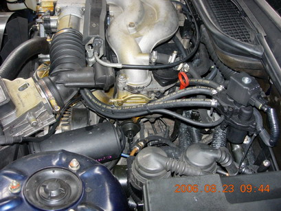

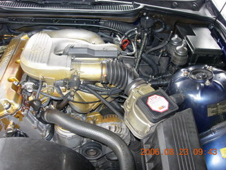

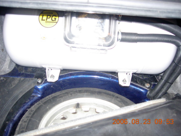

       หลังจากศึกษาหาข้อมูลอยู่นาน เมื่อวันศุกร์เสาร์ที่ผ่านได้ไปติดมาเรียบร้อยครับ เป็น bmw 318i e36 m43 ครับ ใช้ jet 18 ถังผมเลือกใช้แค่ 58 ลิตรที่ 40000 บาท(อู่บอกให้ใช้ 65 เลย ไม่คิดตังค์เพิ่มหรอกแต่ผมไม่เอาครับเพราะรู้สึกอึดอัด) แถมใส่กรองเพิ่มให้อีก 1 ตัว หลังจากติดตั้งเสร็จก็ auto tune อย่างเดียววิ่งได้ปกติดีทุกอย่างครับไม่รู้สึกอะไรเลย อู่ว่าให้มาตรวจเช็คกันอีกครั้งที่ 1000 กม. แรก
แต่ผมก็ยังสงสัยอยู่อย่างนึงเกี่ยวกับการตัดสายที่หัวฉีดเพื่อเอาสัญญาณครับ ทำไมตัดสายขั้วลบแล้วรวบเข้าด้วยกันเหมือนไม่ได้ตัด(แต่ละหัวนะ) แล้วก็ต่อกับสายนำสัญญาณของระบบแก๊สที่ให้มาสองเส้นต่อสูบ(รวบเข้าด้วยกันเหมือนกัน) ทำให้เมื่อต่อเสร็จก็จะมีจุดเชื่อมต่อสายสูบละหนึ่งจุดเท่านั้น แต่เมื่อดูจากไดอแกรมแล้ว มันแตกต่างกันนี่ซึ่งควรจะมีจุดเชื่อมต่อสูบละ 2 จุดโดยแยกออกจากกันไม่ใช่หรือครับ ของคนอื่นต่อแบบนี้หรือไม่ครับ หรือว่าผมคิดมากไปก็มันใช้งานได้ก็แล้วกันนี่นาไม่ต้องไปสนใจมัน

       ถัง 58 ลิตรครับ

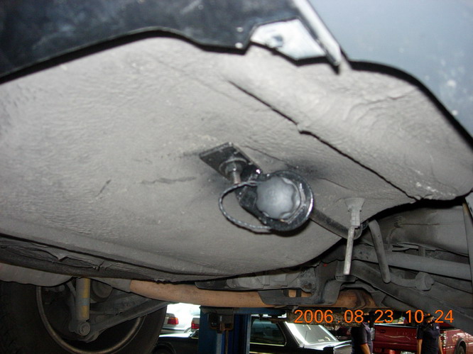

       หัวเติมซ่อนไว้พ่นสีดำ

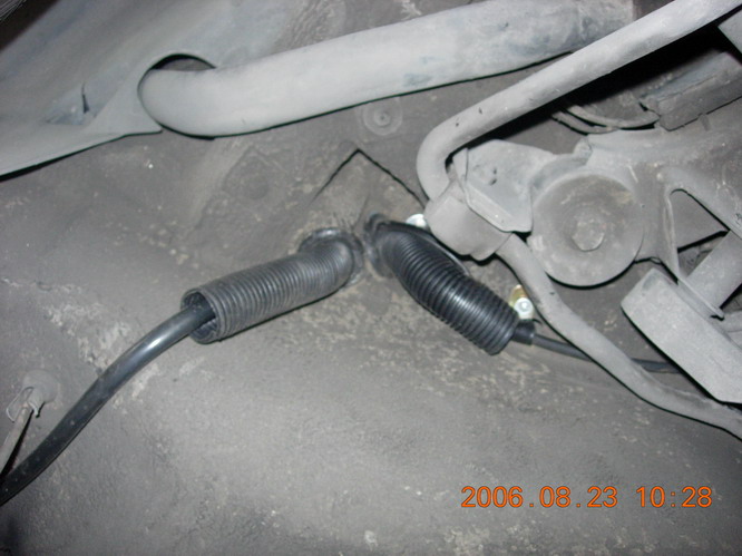

       ท่อโปโลที่เจาะลงมาผมให้ลากออกมายาวนิดนึง

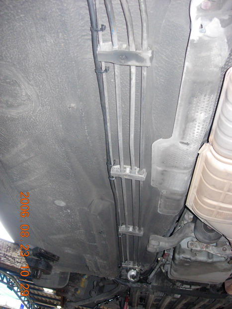

       เดินท่อข้างล่างรัดไว้ก็ ok ไม่อยากเจาะติดกิ๊บเหล็กแต่ถ้าโดนบังคับก็คงต้องยอมทีหลัง

       วิธีการต่อสายต้องใช้ขั้นลบถูกต้องแล้วครับการต่อสายไฟจะเอาสายที่ออกจากหัวฉีด
ต่อเข้าสายที่เข้ากล่องและจะมีสายที่คู่กันมาต่อกลับเข้าสายหัวฉีดกลับไปอีกครั้งเพื่อใช้ในการอ่านค่า
การจ่ายน้ำมันของหัวฉีดครับ

       ขอบคุณ คุณ poppana ครับ (จากข้อความ : การต่อสายไฟจะเอาสายที่ออกจากหัวฉีด ต่อเข้าสายที่เข้ากล่องและจะมีสายที่คู่กันมาต่อกลับเข้าสายหัวฉีดกลับไปอีกครั้ง) ถ้าเป็นแบบที่คุณ poppana บอก จะเหมือนในไดอแกรม คือมีจุดต่อสาย หัวฉีดละ 2 จุดคือ เข้ากล่องแก๊สและออกจากกล่องแก๊ส แต่ของผมมีหัวฉีดละ 1 จุดเท่านั้น โดยสายที่ออกจากหัวฉีด กับสายที่ต่อกลับเข้าสายหัวฉีด 2 เส้นนี้ถูกรวบต่อเข้าด้วยกันไปเลย เลยยังงงอยู่ครับ

แล้วตกลงเรื่องตัดต่อสายหัวฉีดรุ่นนี้เป็นแบบไหนกันแน่ครับ Sequential หรือว่า Full Group ว่าแต่ที่ร้านน่าจะยืนยันคุณ BmAx ได้นะครับ ว่าต่อแบบไหนให้อยู่ อันนี้ผมอยากได้ confirm ครับ เพราะไม่ทราบเหมือนกัน ยังเข้าใจเอาเองตอนนี้ว่าเป็นหัวฉีดแบบ sequential มาตราฐานอยู่เลยครับ

       นอกเรื่องนิดหนึ่งครับ พอดีเห็นรูปการเดินท่อแก๊สใต้ท้องรถคู่กับท่อน้ำมันรู้สึกไม่ค่อยดีกลัวจะเป็นอันตรายกับผู้ใช้รถครับ จากรูปจะเห็นว่าใช้สายรัดพลาสติกรัดท่อแก๊สติดกับท่อน้ำมัน ในกรณีที่สายรัดเสื่อมสภาพ แตกหัก จะทำให้ท่อแก๊สห้อยตกลงมาถูกับพื้นได้น่ะครับ น่าจะแก้ไขให้ดีหน่อยครับ ด้วยความหวังดีครับ

       ขอบคุณมากครับที่เป็นห่วง จะหาโอกาสไปทำเป็นกิ๊ปเหล็กเจาะยึดซะเลยครับ
ส่วนเรื่องการกินน้ำมันนั้นผมก็ได้จดบันทึกทุกครั้งที่เติมตั้งแต่ได้รถมาเหมือนกันครับ และก็ได้ขับแบบนิ่มนวลแล้วก็ดูเหมือนว่าจะไม่มีอะไรที่แตกต่าง หรือดีกว่านี้ครับ
ส่วนเรื่องสายที่ต่อกับหัวฉีดนั้น ตอนนี้ผมคิดว่าช่างมันละกันเพราะมันก็ใช้งานได้ปกติ ผมเพียงแค่สงสัยเท่านั้นครับ หรือว่าผมอาจจะเข้าใจผิดเพราะผมถามช่างที่ทำว่าเขาทำอย่างไร อาจจะเป็นการสื่อความที่คลาดเคลื่อนกันก็ได้ เลยคิดว่าจะลองไปรื้อดูให้ชัดเลยดีกว่า คุณ jimmye36 อย่ากังวลเลยครับ ยินดีโทรมาคุยกันได้ครับ
