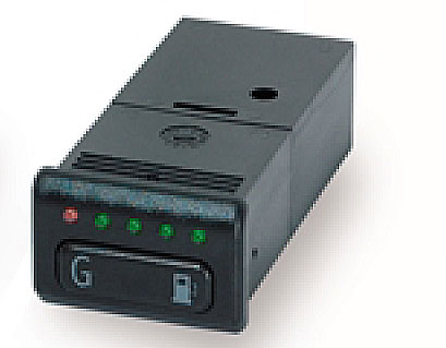

       รบกวนอีกแล้วค่ะ...คืองี้ค่ะ เช้า-เย็น จะสตาร์ทน้ำมันตลอดนะคะ พอสตาร์ทเสร็จไม่เกิน 5 วินาทีระบบก้อตัดเป็นแก๊สเลยค่ะ แล้วก้อดับเลย ต้องสตาร์ทใหม่อีก ต้องเบิ้ลเครื่องไว้นิดนึงให้ตัดแก๊สถ้าให้ตัดเองจะดับค่ะ อยากทราบว่าทำไมมันตัดไวจังคะ เกิดอะไรขึ้น แต่ขับไปก้อปกตินะคะ..อยากรู้ค่ะว่ามันเกิดอะไรขึ้นถึงตัดเป็นแก๊สไวปานนี้..ขอบคุณค่ะ

       ..เข้ามารอคำตอบ เพราะก็เป็นเหมือนกัน ..เอ.. หรือว่าช่างเค้าตั้งค่า parameter
เอาไว้ให้เปลี่ยนเร็วไป เช่น รอบเครื่องต่ำไป หรือ อุณหภูมิน้ำต่ำไป 2 ตัวนี้ปรับตั้งได้นะ
ของผมก็ตั้งใจจะไปปรับใหม่ อุณหภูมิน้ำ จาก 35 เป็น 40 องศา ส่วนรอบเครื่อง
มันได้สุดแล้วแค่ 2000 rpm แล้วรถผมนะ.. เวลาสตาร์ทเครื่องเย็น รอบมันจะกระเด้ง
ขึ้นสูงไปเกือบถึง 2000 rpm เลยอ่ะ แล้วค่อยๆ ตกลงมา แล้วก็..ปี๊ปปป..! วูบ..ดับ

       ใช้สวิทช์ออโต้แบบไหนหละครับ...เคยเป็นเหมือนกัน ไม่ทราบรุ่นเดียวกันหรือเปล่า อาจจะเป็นดังนี้
1. ต่อสายสัญญานวัดรอบผิด...
2. set ค่า function ไม่ถูกต้อง (เร่งรอบเครื่องและผ่อนรอบเครื่อง)
3. สวิทช์เสีย
