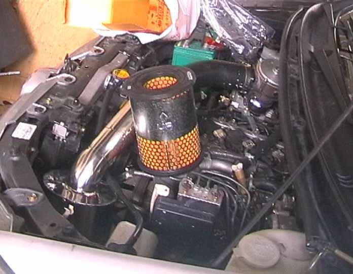

       กรองเปลือยเมื่อรอบเครื่องยนต์สูง 3000 รอบจะมีเสียงดังเข้าห้องโดยสาร ผมซื้อไส้กรองของอีซูซุ ทีเอฟอาร์ 200 บาท ให้ร้านท่อไอเสียทำกล่องสเตนเลสเป็นตู้ของกรองอากาศ เพิ่งเสร็จวันนี้พอดี ขอนำมาอวด
