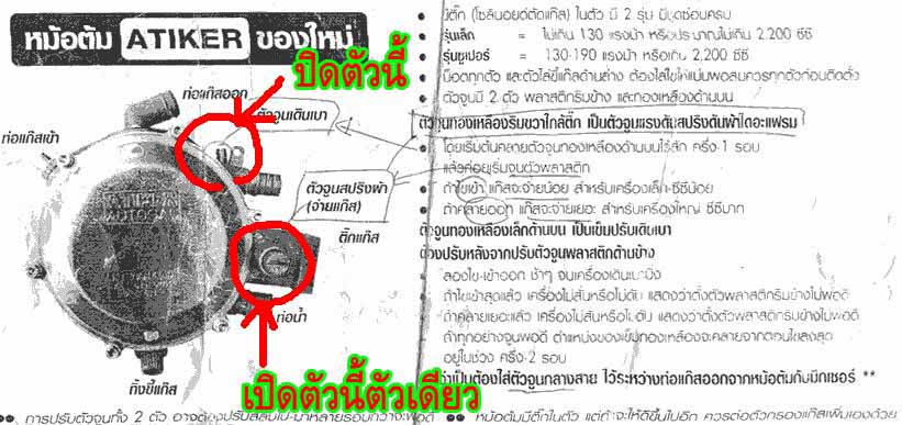

หน้อต้ม Atiker ถ้าปิด ตัวทองเหลือง(Idle) แล้วให้เครื่องดูดผ่าน Sense(ตัวพลาสติค) อย่างเดียวจะได้มั๊ยครับ (มีรูปครับ)

       ผมไม่รู้ว่าเรียกชื่อปุ่มจูนถูกรึป่าวนะครับ
ถ้าปิดตามรูป แล้วเปิดเฉพาะตามรูป ไม่ทราบว่าจะมีปัญหาอะไรมั๊ยครับ
แล้วจะช่วยให้ประหยัดขึ้นได้หรือไม่

       ได้ครับ แต่มันอาจจะไม่ สเตเบิ้ล และอาจเจอ เร่งรอบสูงแล้วเบาวูบ ครับ

       คุณเซียนพระผมขอรูปนี้ได้ไหม เอาแบบชัดๆ ไม่มีขีดเขียน จะเอามาปรับจูนหน่อยครับว่าปุ่มตัวไหน ไว้ทำอะไร อ่านไม่ชัดเลยจากแผ่นป้ายที่คุณแสดงไว้

       ไม่ควรปิดไอเดิลครับ ด้วยเหตุผลดังนี้
1.ช่อง เซน มันจ่ายแกสเยอะในรอบเบาตั้งแบบนั้น รอบเดินเบา กินแกสมากๆครับ
2.เบรคแรงๆอาจมีดับ
