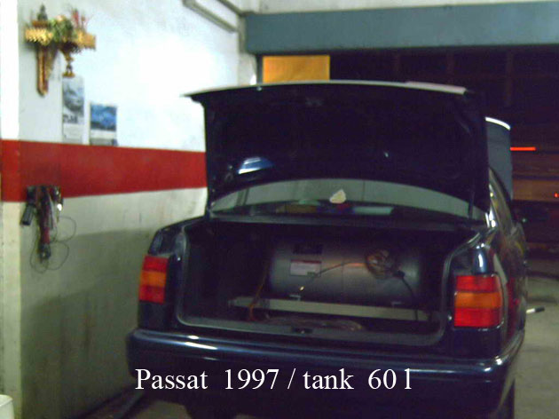

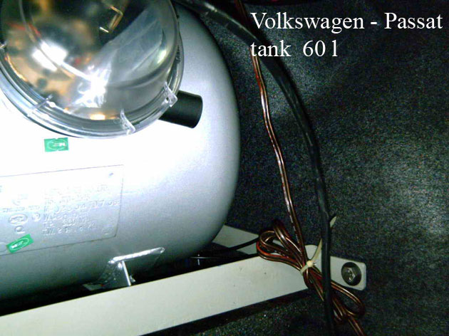

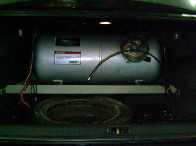

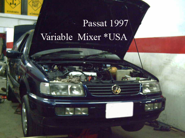

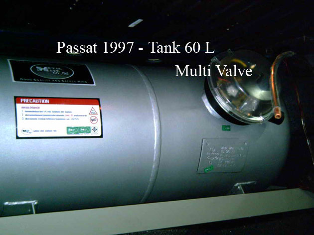

       ระบบ Variable Mixer
1. หม้อต้ม ATiker
2. solinoid ( กรองแก๊ส ) *อิตาลี
3. กล่องตัดหัวฉีด 4 สูบ ( มีปลั๊กเฉพาะ HONDA )
4. auto changing / sw-HANA-( H 2700 ) มีระดับแกสบน/ sw
5. tank 60 L ( Multi Valve )
6. Variable Mixer *USA

       เมื่อติดตั้งถังแล้ว ด้านท้ายสามารถเปิดที่ปิดลูกลอยถังน้ำมัน เผื่อแก้ไขหรือซ่อมลูกลอยในถังน้ำมันเดิมได้หรือเปล่าครับ รุ่นนี้ผมไม่รู้ว่าฝาปิดลูกลอยถังน้ำมันอยู่ตรงไหน ที่เดียวกับรุ่นกอล์ฟหรือเปล่าครับ

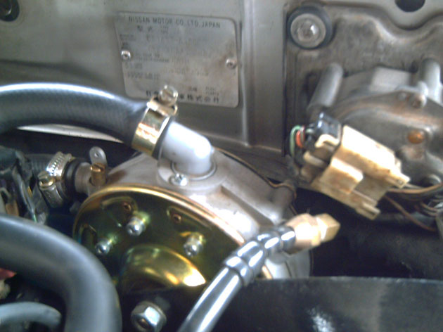

       อ่า.. รูปที่ 4 นี่มันรถนิสสัน..นิครับ สงสัยรูปจะเยอะ เลยสับสนนิดหน่อย

       รูปที่4ติดหม้อต้มกลับด้านหรือเปล่าครับ แล้วจะจูนsent ยังไง

       โอ๊ะ..โอ๊.. ผิดจริงด้วยโดนตาดีเข้าแล้ว(Qc)ล้อเล่นครับ
รูปนี้เป็นขอ..Nissan CEFIRO ครับใช้ แล้มด้า/จ่ายแก๊ส---จูนที่แล้มด้าที่เดียว
หม้อต้มกลับด้านสงกะสัยว่าน่าจะหามุมติดตั้งได้แค่นี้ .....ขอบคุณนะครับที่ช่วยกันดู...จะได้ไม่ทำให้ท่านอื่นเข้าใจผิด...ดีๆๆ
