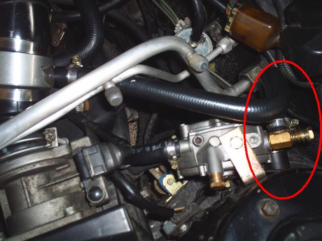

       ของผมทำไม Power Valve ไม่เหมือนชาวบ้านที่เขาติดล่ะครับ เป็นเหมือนหัวน็อตเลย อย่างนี้ต้องใช้ประแจแหวนขันซิเนี้ย เห็นคนอื่นเป็นสกรูแบบมือหมุนได้เลย ในวงกลมสีแดงน่ะครับ แล้วตัวขัน Sen ไม่ต้องไปหมุนอะไรเลยเหรอครับ

       Sen จ่ายแก๊ซตามแรงดูของเครื่องคับ ถ้าเครื่องเดินเรียบแล้ว ไม่ต้องไปปรับแล้วละคับ
ผมใช้หม้อ Magic ตัว Power Valve จะติดที่หม้อต้มมาเหมือนกันคับ
ก็คือปรับ Valve ที่จ่ายแก๊ซจาก หม้อต้ม ไป Mixer อะคับ
