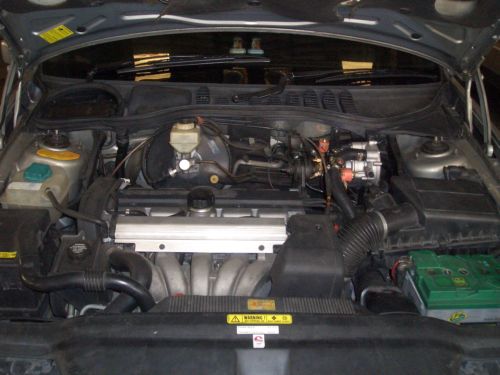

 จาก tom 850
 จันทร์, 23/10/2549
03:00
203.107.194.124
       ลองดูรูปรถผมครับ น่าจะติดมาจากที่เดียวกันกับของคุณ nikki นะครับ เพราะได้ข้อมูล มาจากเวป Volvo Club เหมือนกัน ติดมาแล้วประมาณ 3-4 เดือนไฟแรมด้าไม่โชว์ สตารท์เป็นน้ำมันไม่สั่น อัตราการเร่งไม่แตกต่างจากน้ำมันเลย อัตราการกินแก๊สประมาณ 1.50 บาท รอบเดินเบาตอนเป็นแก๊สเท่ากับน้ำมันเลยครับ เครื่องเงียบมาก เพราะไม่ได้ยินเสียงหัวฉีดตอนใช้แก๊ส ราคาที่ติดมาตอนนั้น 24000 บาท ใช้ถัง ขนาด 75 Lts super หม้อต้ม เป็นของ (อิตาลี) ยี่ห้อ star1 m กล่อง auto ของ autonic มีใบวิศวกรให้ เติมแก๊สเต็มถังในวันรับรถ ผมว่าราคาที่จ่ายไปคุ้มครับถ้าเทียบกับติดระบบหัวฉีด เพราะถูกกว่าตั้งครึ่ง
