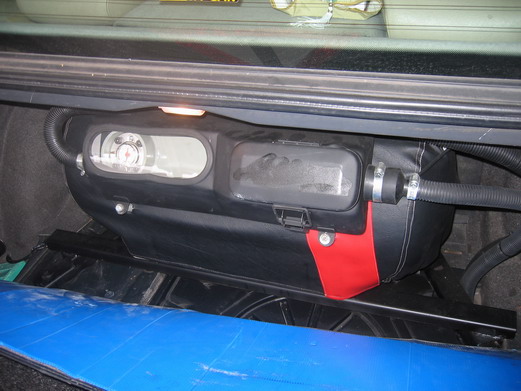

       300 E เป็นเครื่อง K-Jet ครับ เป็นแบบหัวฉีดแบบกลไก เป็นหัวฉีดเดียวติด GAS LPG ด้วยระบบ Fix Mixer เท่านั้น และต้องใช้ช่างที่มีความรู้เรื่องเครื่อง K-Jet โดยตรงครับ ผมเองใช้อยู่ 1 ปีแล้วไม่มีปัญหาอะไรเลย ประหยัดมากครับ ไม่มีอาการเบาดับ รอบเดินนิ่ง 0-1808-3644 (นก)

       300E ปี 92 เป็น KE Jetronic ต้องติดระบบดูดและควรใช้ Mixer แบบ Variable จะทำให้จูนง่ายกว่าและโอกาสเกิด Back Fire น้อยกว่า ประสิทธิภาพในการวิ่งใก้ลเคียงของเดิม อู่ที่เห็นมีรถเบนซ์ไปใช้บริการกันเยอะคือที่อู่ Gas Garage ซอยลาดพร้าว 71 น่าจะมีประสพการณ์กับเบนซ์พอสมควร

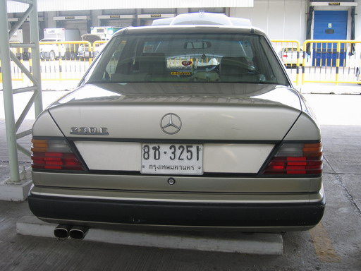

       benz w124 230 e k-jet fix mixer cell 01 8083644 kok

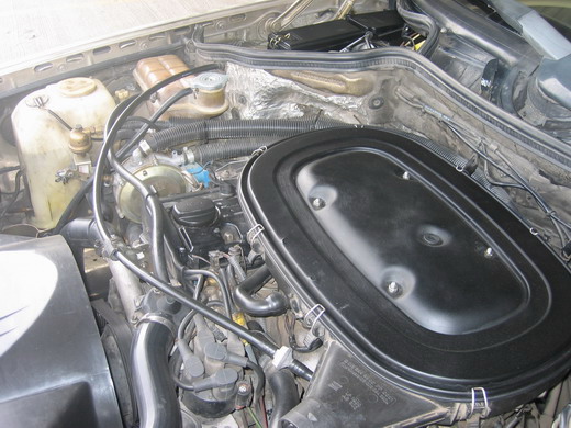

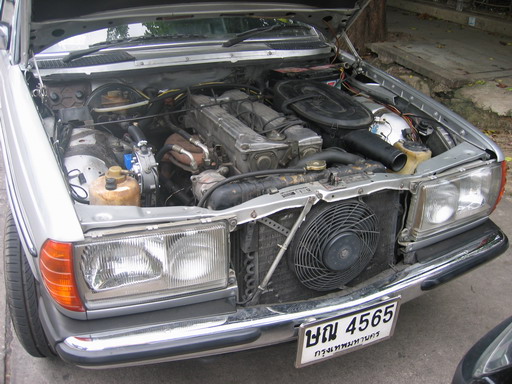

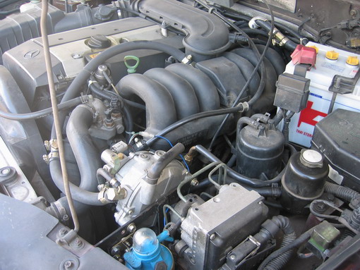

       เรียนท่านผู้ใช้รถBENZเครื่องระบบK-jetทุกท่าน ทางเรามีประสพการณ์ในเรื่องป้องกันการแบคไฟร์ได้อย่างแน่นอน จากประสบการณ์เราติดไป เช่น W 123 280 TE 6 สูบ W 126 380 SELV8 W 116 450
SEL V 8 เรามีทีมงานที่รนู้จริงในเรื่องเครื่องยนต์ K- JET ฉะนั้นจึงสามารถแก้ไขเรื่อง เบาดับ รอบเดินเบาไม่นิ่ง และ แบคไฟร์ได้อย่างแน่นอน โดยการติดตั้งยังคงอุปกรณ์เดิมของ BENZ ไว้ทุกชิ้น โดยไม่มีการตัด IDEL SPEED ออก 01 8083644

       w123 280te
