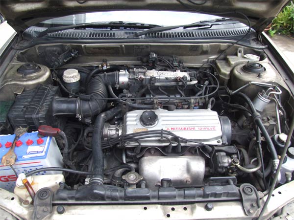

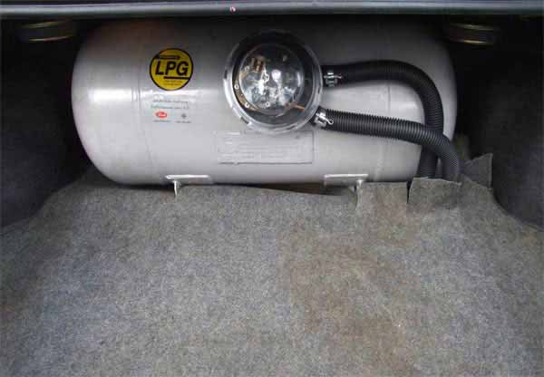

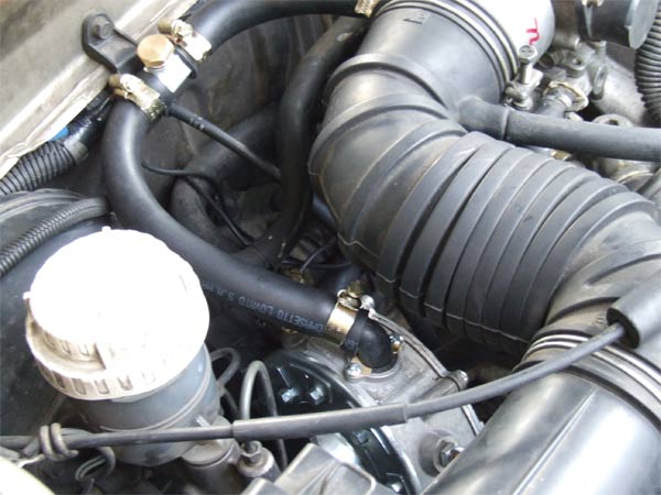

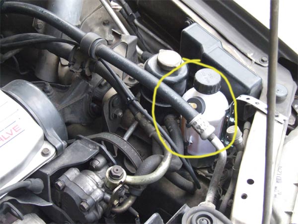

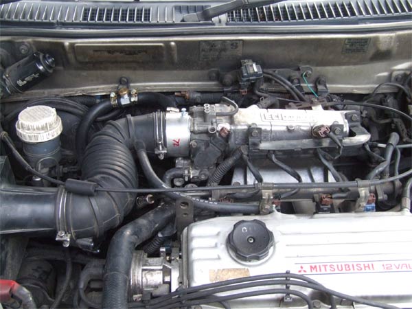

       e car อยู่แถวฝั่งธนไปติดแก็ส มา ครับ
หม้อต้ม zavoli ถังมัลติวาร์ว auto switch ตอนนี้ใช้รถไม่มีปัญหา มีแค่ ถ้าทิ้งรถไว้นาน เครื่องเย็น สตาร์ททีแรกไม่ติด หรือติดแต่ดับ ต้องสตาร์ท รอบที่2 ถึงติด กับตอนเปลี่ยนน้ำมันเป็นแก๊ส จะมีเสียงดังกึก ตอนเปลี่ยนน้ำมันเป็นแก๊ส รถจะมีอาการสะดุด และวูบ เหมือนเครื่องดับแต่ไม่ดับ ใช้มาอาทิตย์นึงแล้ว ไม่มีเบาดับ หรือ แบ็คไฟล์

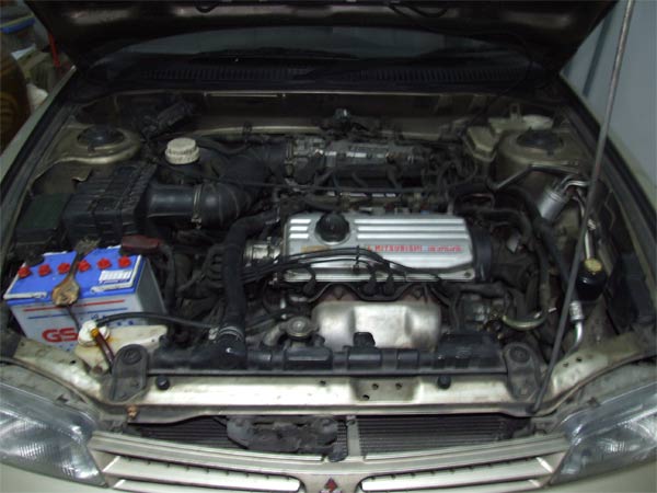

ภาพก่อนติดตั้ง

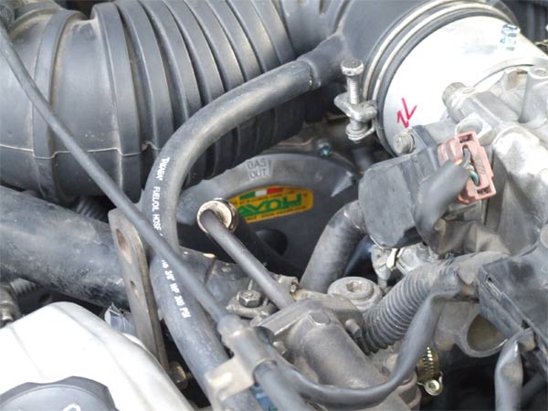

       ถ้าอยากวิ่งแบบภูมิใจ ว่าได้รถที่สมบูรณ์และวิ่งดี และประหยัดละก็
กระปุกออโต้ลูป ถอดออก
ย้ายมิกซ์และจูนใหม่ด้วยวิธีที่ถูกต้อง (ไม่ได้หมายความว่าอันเดิมไม่ถูก เพราะไม่ทราบครับว่าช่างจูนมาแบบใหน หาวิธีจูนได้ในเว็บนี้หล่ะครับ)

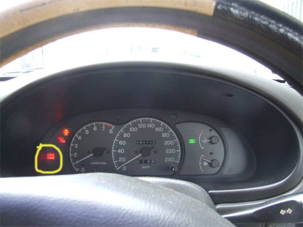

14:46
221.128.114.43
       อันสุดท้ายไฟเอนจิ้นต์ขึ้นโชว์ตอนใช้แก๊ส ถ้าเปลี่ยนเป็นน้ำมันจะดับ ครับ ส่วนเรื่องให้ ถอดกระปุกต์ แล้วย้ายมิกซ์ จูนใหม่ คือผมไม่ค่อยมีความรู้ด้านนี้เท่าไหร่ เลยไม่ค่อยกล้าคับ แต่ตอนนี้ใช้แล้วยังไม่มีปัญหาอะไร เลยคิดว่าก็ลองใช้ไปก่อน

       อีกนิดครับคุณ ecarปทุม ถ้าย้ายโดยช่างที่ไหนคับ ราคาประมาณเท่าไหร่ ตอนนี้ อัตราอยู่ที กม/1.20บาท คับ
 จาก อีคาร์เมืองปทุม
 อังคาร, 22/8/2549
15:15
124.121.139.10
       อัตราประหยัดอยู่ในเกณฑ์ดีครับ
ถ้าไม่มีปัญหาอะไรก็ยังไม่ต้องรีบก็ได้ครับ
ฝึกจูนเองไปก่อนก็ได้ครับ
ย้ายไม่ยากครับ ถ้ามีโรงกลึงอยู่ใกล้ๆบ้าน ก้ย้ายได้เองเลยครับ หรือถ้าไม่ลำบากเกินไป วิ่งข้ามฝากมารังสิตเลยครับ ยินดีช่วยเหลือเต็มที่ครับ

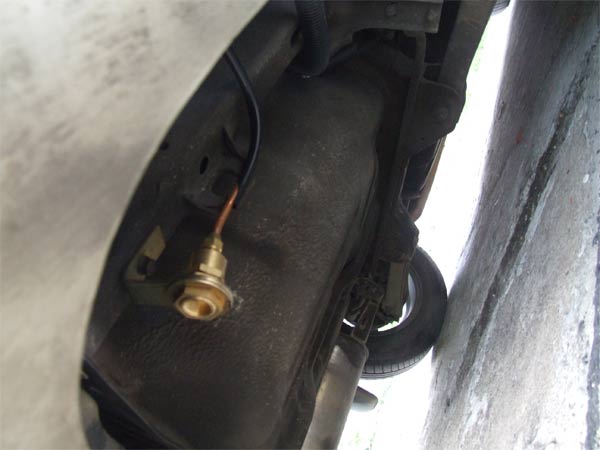

23:14
58.9.159.186
       ท่อเติมแก๊สน่าจะเป็นท่ออ่อนนะครับถ้าเป็นแบบนี้ตรวจสภาพไม่ผ่านนะครับ

       สอบถามเรื่อง มิกเซอร์ ต้องกลึงอย่างไรเหรอครับแบบสงสัย ทำไมต้องกลึงย้ายเฉย ๆ ไม่ได้เหรอ ครับ แล้วการจูนหม้อต้ม ยี่ห้อ zavoli นี่เหมือนกันกับหม้อต้มตั่วไปไหม

       เรื่องไฟเอ็นจิ้นผมพอช่วยได้ครับ
 จาก ecar ภาษีเจริญ
 พุธ, 23/8/2549
00:18
203.148.162.129
       ท่ออ่อนเป็นแบบไหนครับมีรูปไหม ท่อเติมแบบนี้ไม่ผ่านจริงหรือเปล่าครับ
 จาก อีคาร์เมืองปทุม (เล่นที่ร้านน้าเหลิม)
 พุธ, 23/8/2549
08:36
       เรื่องเครื่องยนต์กับการจูนเนี่ยะ ผมสอนให้ได้ครับ คุณไม่ต้องง้ออู่เลย แล้วอีคาร์ที่ผ่านมา ย้ายมิกซ์แล้วดีทุกคันครับ ไม่ต้องไปทนขับอาการที่มันไม่ดีๆนะครับ เพราะรถรุ่นนี้ค่อนข้างชอบแก๊สครับ ย้ายมิกซ์จูนดีๆ รับรองขับแบบสบายใจไปเลยครับ

 จาก Max โดนั่น
 พุธ, 23/8/2549
08:45
58.10.64.118
       ถูกต้องแล้วครับ สายเติมแบบนี้ตรวจสภาพไม่ผ่านครับ ต้องสายอ่อนเท่านั้น

 จาก ecarภาษีเจริญ
 พุธ, 23/8/2549
15:46
221.128.98.243
       ผมสอบถามทางร้าน เขาบอกให้ไปตรวจที่ขนส่งเลย(เขาบอกว่ามีที่ตรวจอยู่แล้ว) ถ้าไม่ผ่านให้มาที่ร้านช่างจะพาไปตรวจสภาพ เอง (ตอนแรกบอกมีใบวิศวะ พอติดเสร็จบอกมีแต่ใช้ไม่ได้) เซ็งเลย ส่วนเรื่องท่ออ่อน ผมว่าคงไม่เปลี่ยนให้แน่เลย แต่จะลองไปขนส่งที่ร้านแนะนำมาก่อนถ้าไม่ผ่านจะกลับไปต่อว่าหน่อย (ไหนบอกว่าผ่าน) สรุปไปขนส่งก่อนต้องยอมเสียเวลา ขนส่งว่าอย่างไรก็ค่อยดูอีกทีคับ

 จาก mong_bky
 พฤหัสบดี, 24/8/2549
17:11
203.146.104.41
       สำหรับถัง multi valve ท่อเติมแก๊สน่าจะเป็นท่อแข็งครับ ทางร้านที่ติดบอกว่า จะใช้ท่ออ่อนไม่ได้ เป็น spec มาจากนอก กฎหมาย ล้าหลังกว่า ทางร้านที่ผมติด เขาโทรไปประสานงานที่ขนส่ง
ตรวจสภาพครั้งที่สองของผมก็ผ่าน นะครับ
