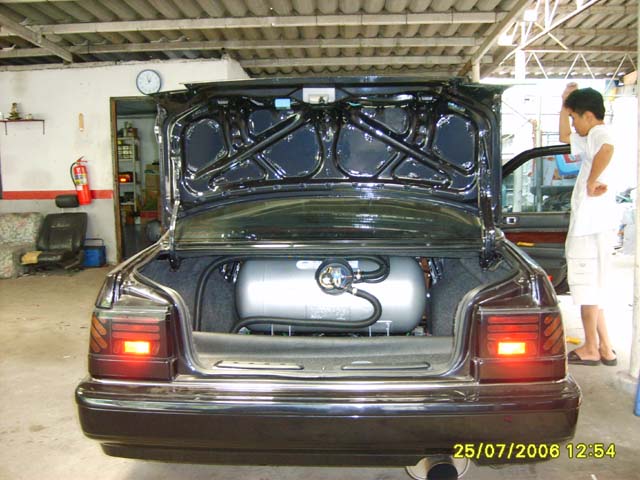

       ระบบ FIX MLIXER ราคา 15500 บาท
1. ถัง แก็ศ 58 ล. มัลติวาลล์
2. . หม้อต้ม
3. . ติ๊ดแก็ส
4. ติ๊ดน้ำมัน
5. กรองแก็ส
6. POWER VALVE
7. SW. + เกจ.

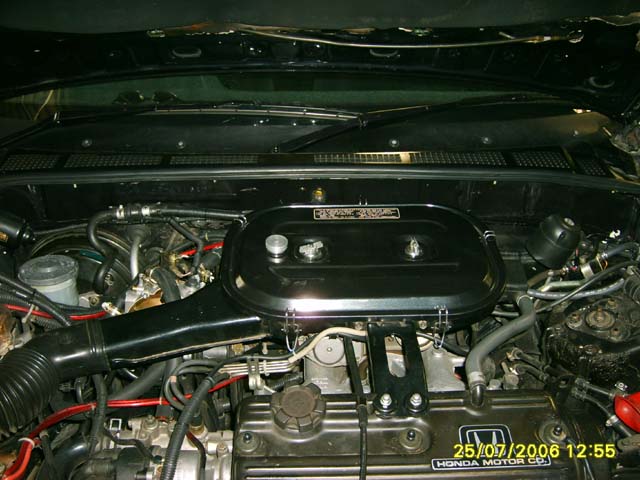

       ตอบ K. aa ACC 87-90 ยังเป็นคาร์บิวอยู่ครับ ไม่ใช่หัวฉีดไม่มี O2 ไม่จำเป็นใช้แลมด้า ถึงจะติด O2 ที่ท่อไอเสียก็ไม่ขึ้น เพราะไม่มีกล่องหัวฉีด ที่หน้าปัทม์ไม่มีไฟรูปเครื่อง การรับประกัน 1 ปี หรือ 20000 กม. ไม่ดีไม่เก็บเงิน
