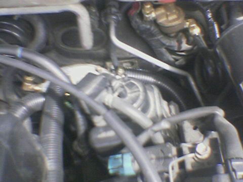

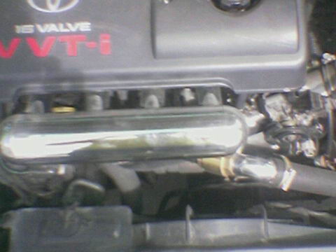

       ท่อไอดีพร้อมกัน backfire

       mixer เห็นช่างบอกว่าออกแบบข้างในเพิ่มเติม มองข้างนอกเขียน 60

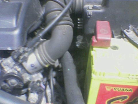

       หม้อต้ม atiker พอดีถ่ายไม่ชัดเพราะมันอยู่ลึก

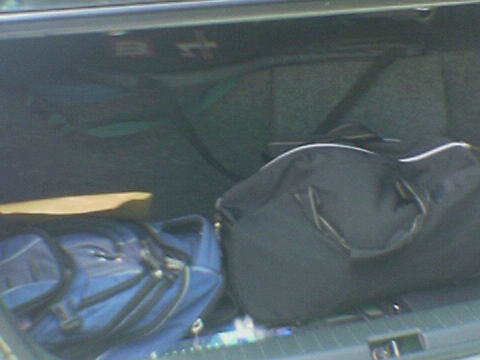

       แถม กล่องปิดถังแก๊ส จากร้านสว่างศิลป์ แถวลาดปลาเค้า ทำมา1000 ถ้าเอาแบบปิดอย่างเดียว800 นะ ทำก็ ok ใช้ไม้อัด 10มม ทำประมาณ 3-4 ชม
