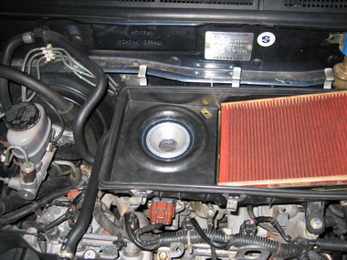

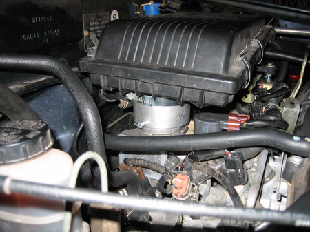

       รถดิฉัน B-14 เหมือนกัน ใช้หม้อกรองเดิม มิกซ์เซอร์ เบอร์ 71 แต่คว้านปาก เป็น 30 มิล ใช้หม้อต้มของนิกกิ วิ่งลื่นทั้งแก๊ส และน้ำมัน เดินเบา เรียบไม่มีปัญญา ส่งรูปมาให้ดู มิกซ์เซอร์อยู่บน แอร์โฟร์ ค่ะ

คุณแอน
ช่วยเปิดฝาหม้อกรองอากาศ
แล้วถ่ายภาพมิกเซอร์ มาโชว์หน่อยครับ
เพราะขนาด 30 มม วางบนลิ้น ก็ยังเจอปัญหาในบางคันนะครับ
