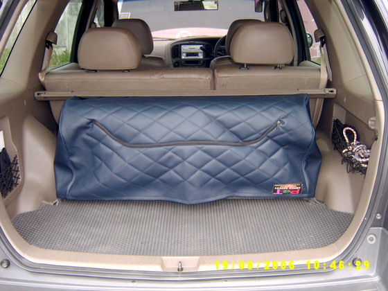

Ford Escape Fix Mixer + Lamda Control pictures
จาก CJ_2006
จันทร์ที่ , 21/8/2549
เวลา : 15:55
58.10.137.91
อ่านแล้ว = 1450 ครั้ง

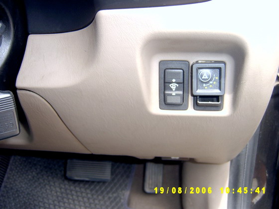

       รูปสำหรับผู้สนใจครับ
 จาก CJ
 จันทร์, 21/8/2549
15:56
58.10.137.91

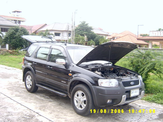

       อีกรูปครับ
 จาก CJ
 จันทร์, 21/8/2549
16:00
58.10.137.91

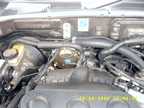

       อีกรูปครับ
 จาก CJ
 จันทร์, 21/8/2549
16:01
58.10.137.91

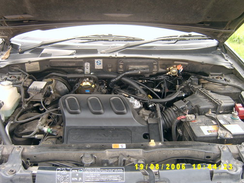

       อีกนิด
 จาก CJ
 จันทร์, 21/8/2549
16:05
58.10.137.91
       รูปสุดท้ายแล้ว

       แลมด้า AUTRONIC วิ่งดีไหมครับ จูนกี่รอบ ติดที่ไหนครับ เท่าไหร่ครับ
 จาก cj_2006
 จันทร์, 21/8/2549
22:34
124.120.241.64
       จูนจริงๆรอบเดียวครับ วิ่งมาหนึ่งอาทิตย์แล้วดีมากๆ อัตราเร่งเหมือนน้ำมัน พรุ่งนี้จะขับทางไกลครั้งแรกไป
กบิณฑ์บุรี ต้องรอดูอีกทีครับ
ผมติดที่อู่ลาดกระบังตรงข้ามโรงงานแครี่บอย ราคาสองหมื่นปลาย ถูกกว่ารุ่นหัวฉีดหกสูบสามหมื่น ครบชุดรวมตัวหลอกหัวฉีดด้วย ถังเลือกขนาดได้ไม่ต้องเพิ่มเงิน หม้อต้มรุ่นซุปเปอร์สำหรับเครื่องหกสูบ ถังแก็สขนาด ๗๕ ลิตร งานติดตั้งดีใช้ได้เจ้าของอู่ทำเองจูนเองด้วยคอมฯ

       คุณ cj_2006 ครับ ขออนุญาตเรียนถามหน่อยครับ ผมเห็นภาพถังติดในตัวรถ ไม่ทราบว่าการแจ้งขนส่งจะมีปัญหาหรือเปล่าครับ อยากทราบครับ ผมอยากติดเหมือนกันครับ
 จาก CJ
 อังคาร, 22/8/2549
20:38
124.120.243.55
       เท่าที่ทราบตามกฏหมายเขาไม่อนุญาติให้ติดถังแก็สในตัวรถ และถังต้องห่างจากท้ายรถ ๓๕ ซม. ครับ
แต่เพื่อนบอกว่าเวลาไปแจ้งก็ผ่านไม่มีปัญหาอะไรครับ เอสเคปมีคนติดแก็สเยอะครับ ผมเองยังไม่ได้แจ้งกะว่าจะไปเร็วๆนี้ครับ
