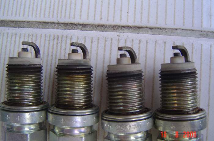

ติดแก๊สหัวฉีดวิ่งมา 3 หมื่นกม วันนี้เปลี่ยนหัวเทียน อยากรู้ว่าสภาพปกติไหมครับ

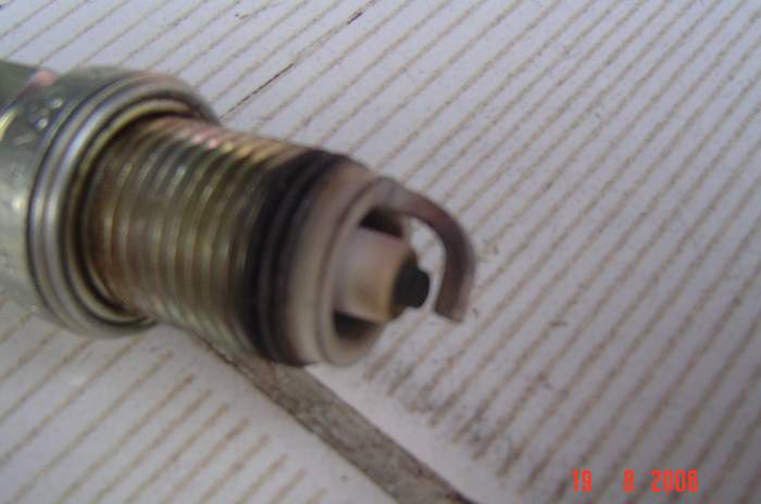

       หลังจากติดแก๊สวิ่งมา 3 หมื่นกมวันนี้เข้าศูนย์เปลี่ยนหัวเทียนมาครับ อยากทราบว่าตามภาพ สภาพหัวเทียนถือว่าปกติหรือเปล่าครับเมื่อเทียบกับรถใช้น้ำมันวิ่งเท่ากัน ขอบคุณครับ

       เป็น altis ครับ

       ปกติครับ สะอาดกว่าน้ำมัน แต่ระวังหัวเทียนตุ้นเท่านั้นเพราะความร้อนสูง เดี่ยวจะวิ่งไม่ครบสูบซะ

       สะอาดกว่าหัวเทียน ผมตอนใช้น้ำมันซะอีก...
