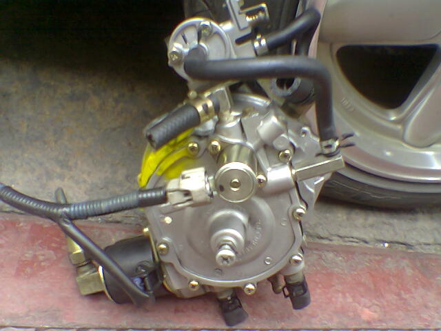

รบกวนถามวิธีติดตั้งหม้อ AISAN ด้วยครับ
จาก Kob
จันทร์ที่ , 21/8/2549
เวลา : 08:29
203.144.211.51
อ่านแล้ว = 3283 ครั้ง
       วันเสาร์ไปเดินเซียงกงจะหากรองแก๊สของญี่ปุ่น
พอดีไปเจอหม้อตัวนี้มา เห็นสภาพดีและมีช่างอีก 2 คนกำลังเลือกซื้อแบบเดียวกันอยู่ด้วย
เห็นเขาบอกว่าดีกว่าของใหม่บางยี่ห้อซะอีก ก็เลยซื้อกลับมาด้วย
พอกลับมาดูเห็นมีท่อแปลก ๆ ที่ไม่เข้าใจอีก 2 ท่อ แถมมีโซลินอยด์เพิ่มมาอีก 1 ตัว
เลยอยากทราบวิธีการติดตั้งจากท่านที่มีประสบการณ์กับหม้อตัวนี้หน่อยครับ
พยายามหาจากเว็บของ aisan แล้วแต่ไม่เจอ กระทู้เก่าก็ยังไม่ได้คำตอบครับ
รบกวนแนะนำด้วยนะครับ เพราะอยากลองทำเองดูก่อน (ถ้าไม่ได้ค่อยไปหาช่างครับ)

       นี่คือสภาพเดิม ๆ ที่ซื้อมา ไม่ต้องล้างเลยครับ

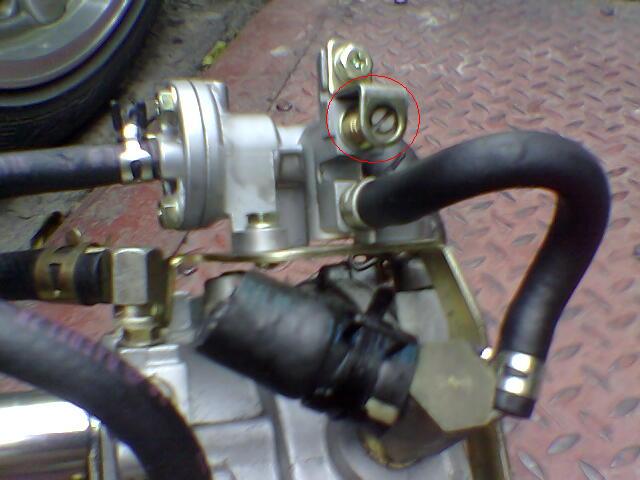

       ท่อ 2 ท่อที่ไม่ทราบครับ
ถ้าให้เดา คิดว่าท่อ 1 เป็นท่อน้ำร้อน ท่อ 2 ต่อกับแว็คคั่มในท่อไอดี

       ที่วงสีแดง น่าจะเป็นสกรูปรับรอบเดินเบา(มั๊งครับ)

       ถอดชุดแวคกั้มออกเลยครับ ท่อที่ 1 เป็นแก็สออกครับ ส่วน2ท่อข้างล่างเป็นน้ำเข้ากับออก ท่อที่ต่อกับชุดแวคกั้มเป็นท่อแก็สเดินเบาให้ต่อร่วมกับท่อจ่ายเเก็สแต่ใช้ พาวเวอร์วาวล์แบบหัวร่วมกัน ถอดท่อที่2ออกถอดทั้งหัวทองเหลืองเลยนะแล้วเอาน็อตที่ใช้จูนเดินเบามาใส่ ไว้ปรับเดินเบา เท่านี้เหละครับวิ่งกระฉูด เดินเนิ่งกริบ หมดปัญหากลิ่น เบาดับและอื่นๆอีกมากมาย

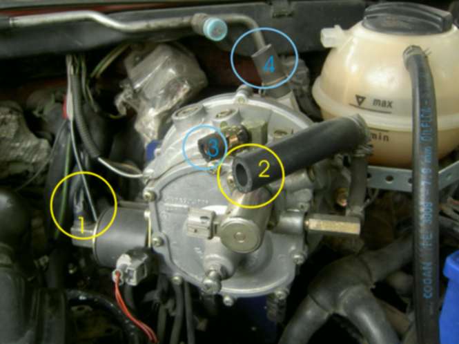

ผมว่าท่อ 1 ไม่น่าใช่ท่อแก๊สออกนะครับ เพราะจะมีท่อใหญ่ (ที่เห็นด้านหน้าของคำตอบที่ 3) เป็นท่อแก๊สออกมากกว่าครับ
แล้วเอาสกรูเดินเบามาใส่ที่ไหนครับ อ่านแล้วงง ๆ ถ้าไม่รบกวนเกินไปช่วยถ่ายรูปมาให้ดูหน่อนนะครับ

       พอดีผมใช้รุ่นี้อยู่ท่อที่2ใน คต.ที่1เป็นท่อโช้คแก๊สส่วนท่อที่ 1 รูปมองไม่เห็นด้านหลัง ของผมเป็นท่อหายใจ ปล่อยไว้ ส่วนวงสีแดง คต.ที่3 เป็นตัวปรับเดินเบา มี 2 จุด อีก 1 จุดอยู่ที่หม้อต้ม

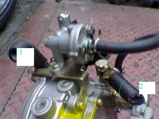

       ตกลงท่อเบอร์ 2 ในคำตอบที่ 2 คือท่อแก๊สออกใช่ไหมครับ
ถ้าอย่างนั้น ผมเอาไปต่อเข้ากับท่อ ISC ได้เลยนะครับ

       ท่อ #1 เป็นท่อหายใจ #2 เป็นท่อแก๊สแรงดันต่ำ ปกติอุดไว้ เข้าใจว่าถ้าใช้กับคาร์บูเรเตอร์แก๊สน่าจะเอาไปใช้สำหรับวงจรเร่งเครื่อง

       โซลินอยด์(1) ตัวใหญ่ ให้ต่อรวมกับโซลินอยด์ตัวเล็กด้านหน้าแล้ว เอาไปพ่วงกับติ๊กแก๊ส คือโซลินอยด์ทั้งสองตัวจะต้องทำงานพร้อมติ๊กแก๊ส
ท่อเมนจ่ายแก๊ส(2) ต่อเข้ากับ มิกซ์
ท่อ(3) อุด ไม่ใช้
ท่อ compensate(4) บางท่านปล่อยลอยไว้ แต่ผมต่อไว้ที่ท่อไอดี หลังกรอง ก่อนมิกซ์ (ผมลองผ่าหม้อต้มดูแล้ว ท่อนี้จะทำหน้าที่คล้ายเป็น เซ้นท์ ของหม้อต้ม โดยอาศัยแรงดูดในท่อไอดี เวลาเดินเบาก็ดูดเบาๆ เวลารอบสูงก็ดูดแรง มันจะต้านแรงดูดไดอแฟรม ของวงจรจ่ายแก๊สหลัก เปรียบเหมือนเซ้นท์ของหม้อต้มทั่วไป แต่มันพิเศษกว่าตรงที่มันปรับแรงต้านตามโหลดของเครื่องยนต์ )
ด้านล่างหม้อต้มมีท่ออีก 2 ท่อ เอาไปต่อกับท่อน้ำเข้า- ออก
สกรูปรับเดินเบาอยู่ทางด้านขวาของท่อ(3) หมุนเข้าจะบาง หมุนออกจะหนา
ผมไม่ใช้วาล์วกลางสาย เพราะถ้ามีวาล์วกลางสาย รูจ่ายแก๊สจะเล็กกว่า รูcompensate ทำให้แรงต้านมากกว่าแรงดูดจ่ายแก๊ส จะทำให้ไดอะแฟรมไม่ยก ผลคือเครื่องไม่ติด ผมวิเคราะห์ดูแล้วเลยลองถอดวาล์วกลางสายออก ได้ผลคือเครื่องติด จูนสกรูเดินเบานิดหน่อย ใช้มิเตอร์วัด ที่ ออกซิเจนเซนเซอร์ ให้ได้ 0.5 - 0.6 V. เดินเบานิ่ง วิ่งใกล้เคียงใช้น้ำมัน รู้สึกว่าอืดกว่าน้ำมันเล็กน้อย ตอนนี้หมดไปแล้ว1 ถัง ความสิ้นเปลืองประมาณ 1.25 บาท/กม.
